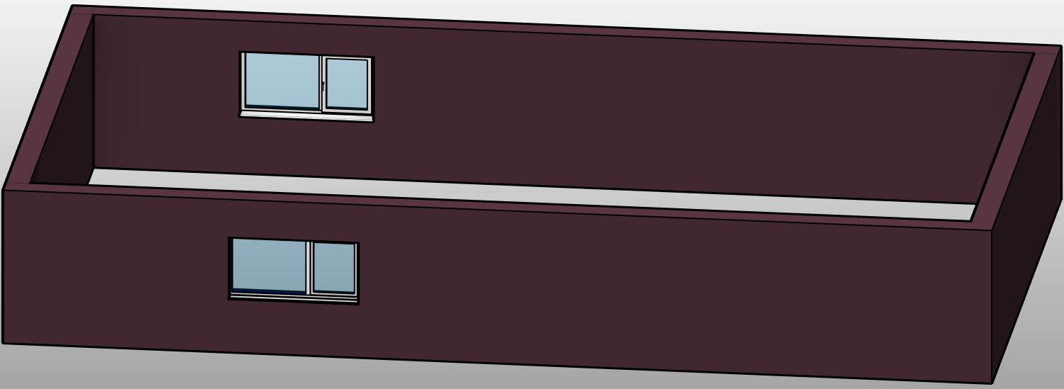

  <item>
   <title><![CDATA[Vlastní rodina okna : V&#237;c jednoduch&#233; to ji&#382; nem&#367;&#382;e b&#253;t....]]></title>
   <link>https://www.cadforum.cz/forum/forum_posts.asp?TID=27868&amp;PID=114349&amp;title=vlastni-rodina-okna#114349</link>
   <description>
    <![CDATA[<strong>Autor:</strong> <a href="https://www.cadforum.cz/forum/member_profile.asp?PF=639">sonicer</a><br /><strong>Předmět:</strong> 27868<br /><strong>Zasláno:</strong> 26.říj.2018 v 11:15<br /><br />Víc jednoduché to již nemůže být. Chová se to stejně jako dveře. Také je nutné vkládat kam chceme, aby se kridlo otevíralo.&nbsp;]]>

   <title><![CDATA[Vlastní rodina okna : Tak jsem na to pr&#225;v&#283; k&#225;pnul. Ono...]]></title>
   <link>https://www.cadforum.cz/forum/forum_posts.asp?TID=27868&amp;PID=114345&amp;title=vlastni-rodina-okna#114345</link>
   <description>
    <![CDATA[<strong>Autor:</strong> <a href="https://www.cadforum.cz/forum/member_profile.asp?PF=49946">Saab</a><br /><strong>Předmět:</strong> 27868<br /><strong>Zasláno:</strong> 25.říj.2018 v 22:09<br /><br />Tak jsem na to právě kápnul. Ono záleží kam při vkládání ukazuji kurzorem - pokud ukazuji ven vše je správně, pokud dovnitř rodina se zrcadlí. Doteď jsem se toho nikdy nevšiml, ale stejně se mi chovají i rodiny oken z ofiko šablony Cadstudia. Čekal jsem, že to bude více "blbuvzdorné" , hold si musím dám bacha na jakou stranu okno osazuji. Pořád se je co učit...<div><br></div><div>Díky za odpovědi</div><div><br></div><div>M</div>]]>

   <title><![CDATA[Vlastní rodina okna : Probl&#233;m vid&#237;m, pokud tu rodinu...]]></title>
   <link>https://www.cadforum.cz/forum/forum_posts.asp?TID=27868&amp;PID=114342&amp;title=vlastni-rodina-okna#114342</link>
   <description>
    <![CDATA[<strong>Autor:</strong> <a href="https://www.cadforum.cz/forum/member_profile.asp?PF=74">Peter Jirat</a><br /><strong>Předmět:</strong> 27868<br /><strong>Zasláno:</strong> 25.říj.2018 v 15:13<br /><br />Problém vidím, pokud tu rodinu vložím poprvé, tak se vloží správně i obráceně, pokud ji smažu a vkládám znovu, tak už se vkládá správně. Při načtení do R2019 sice je chybný parapet, ale to asi nijak nevadí. Je možná problém s upgradem do R2019, ale protože to dělalo i vám, tak bude chyba někde jinde. Na hlubší zkoumání není čas :-) Osobně bych rodinu, která dělá problém, zahodil, a udělal znovu.<div>Ad ostění - je součástí rodiny.</div>]]>

   <title><![CDATA[Vlastní rodina okna : Dobr&#253; den,omlouv&#225;m se, ale omylem...]]></title>
   <link>https://www.cadforum.cz/forum/forum_posts.asp?TID=27868&amp;PID=114330&amp;title=vlastni-rodina-okna#114330</link>
   <description>
    <![CDATA[<strong>Autor:</strong> <a href="https://www.cadforum.cz/forum/member_profile.asp?PF=49946">Saab</a><br /><strong>Předmět:</strong> 27868<br /><strong>Zasláno:</strong> 24.říj.2018 v 16:12<br /><br />Dobrý den,<div><br></div><div>omlouvám se, ale omylem jsem načetl špatnou rodinu okna - tato už by měla být dobře&nbsp; - odkaz <a href="http://leteckaposta.cz/767032519" target="_blank" rel="nofollow">http://leteckaposta.cz/767032519</a>. Problém je právě v tom zrcadlení při vložení rodiny do protější stěny. Dost mě zaráží, že Vám to funguje dobře. Zajímalo by mě kde je problém. Taky tvoříte okno a ostění zvlášť (2 samostatné propojené rodiny) nebo obojí dohromady?</div><div><br></div><div>Díky za odpověď</div><div><br></div><div>M</div>]]>

   <title><![CDATA[Vlastní rodina okna : Chyb je tam v&#237;cero, ale pro spr&#225;vnou...]]></title>
   <link>https://www.cadforum.cz/forum/forum_posts.asp?TID=27868&amp;PID=114325&amp;title=vlastni-rodina-okna#114325</link>
   <description>
    <![CDATA[<strong>Autor:</strong> <a href="https://www.cadforum.cz/forum/member_profile.asp?PF=74">Peter Jirat</a><br /><strong>Předmět:</strong> 27868<br /><strong>Zasláno:</strong> 24.říj.2018 v 10:58<br /><br />Chyb je tam vícero, ale pro správnou funkci polohy sloupku musíte propojit parametr v rodině okna s parametrem v rodině křídla okna. Parametr v křídle okna musí být instance, abyste to pak mohl v rodině okna propojit. V R2014 už vám asi moc lidí nepomůže.<div>Koukám ještě na ten váš obrázek, to spíše vypadá na nějaké zrcadlení, mně to při vložení (R2019) vkládá do obou míst správně.</div>]]>

   <title><![CDATA[Vlastní rodina okna : Dobr&#253; den,pros&#237;m o pomoc zku&#353;en&#283;j&#353;&#237;...]]></title>
   <link>https://www.cadforum.cz/forum/forum_posts.asp?TID=27868&amp;PID=114254&amp;title=vlastni-rodina-okna#114254</link>
   <description>
    <![CDATA[<strong>Autor:</strong> <a href="https://www.cadforum.cz/forum/member_profile.asp?PF=49946">Saab</a><br /><strong>Předmět:</strong> 27868<br /><strong>Zasláno:</strong> 19.říj.2018 v 22:19<br /><br />Dobrý den,<div><br></div><div>prosím o pomoc zkušenější uživatele. Zkoušel jsem vytvořit vlastní rodinu dvoukřídlového okna s možností nastavení parametru každého křídla samostatně (automatické vypínání křídla pokud není otvíravé a sklopné) , funguje to všechno dobře ale má to jeden zádrhel. Pokud nastavím odsazení sloupku z pravé strany např. 1 m, tak&nbsp; při umístění okna na protější stěnu to dopadne jako na obrázku (vlastně se vytvoří další typ a to je problém při výkazech). Jen pro upřesnění - okno a ostění je vytvořeno samostatně - je to problém? Zdá se mi to uživatelsky lepší řešení - vytvořené okno můžu jednoduše aplikovat již do všech typů ostění.</div><div>Bohužel rodinu se mi nepovedlo nahrát - je moc velká</div><div>Děkuji za reakce</div><div><br></div><div>M</div><div><br></div><div><img src="uploads/49946/Projekt1.jpg" height="549" width="1500" border="0" /></div>]]>
