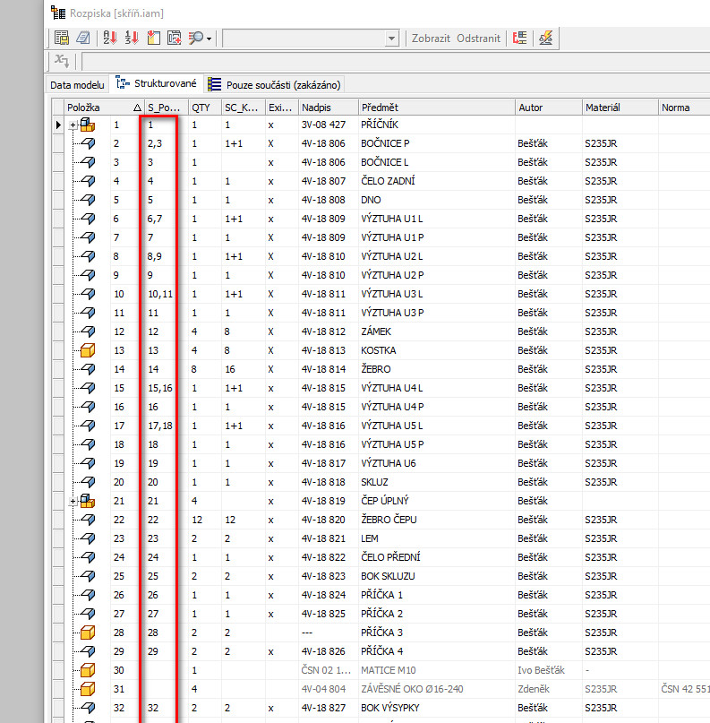

    <![CDATA[<strong>Autor:</strong> <a href="https://www.cadforum.cz/forum/member_profile.asp?PF=627">IvoBe</a><br /><strong>Předmět:</strong> 27879<br /><strong>Zasláno:</strong> 23.říj.2018 v 13:36<br /><br />Ta cesta pana Záruby je asi funkční, já jsem někde napůl a dělám to takto bez makra:<div><br></div><div>- v dílech je definována potřebná&nbsp; ivlastnost</div><div>- v rozpisce sestavy mám hned vedle pozice čísla položky vytaženou tuto vlastnost (jako druhý sloupec)</div><div>- seřadím si položky v rozpisce sestavy jak potřebuji</div><div>- udělám CTRL+C celého prvního sloupce a potom CTRL-V do druhého</div><div>- kde je to zapotřebí, tam pozici upravím nebo vymažu, ty dvě pozice s čárkou jsou zrcadlově symetrické díly - v rozpisce i kusovníku jsou samostatně, mají ale stejný výkres. S tím souvisí i to 1+1 ve čtvrtém sloupci - tak jsou celkové počty výskytu v nejvyšší sestavě (taky jako vlastnost dílu).<br><div><br></div><div>Asi to není dokonalé, ale funguje to. Jenom, když se změní pořadí v rozpisce, tak se postup musí opakovat. Takže to dělám až úplně nakonec.</div><div><br></div><div><img src="uploads/627/rozpiska2.jpg" height="807" width="793" border="0" /><br></div><div><br></div></div>]]>

    <![CDATA[<strong>Autor:</strong> <a href="https://www.cadforum.cz/forum/member_profile.asp?PF=9996">Navara</a><br /><strong>Předmět:</strong> 27879<br /><strong>Zasláno:</strong> 22.říj.2018 v 12:14<br /><br />Pozice je vlastnost takzvaného výskytu (použití odkazovaného souboru)&nbsp;v sestavě. Do popisku pohledu jí tudíž použít nelze.<div>V popisku pohledu je možné použít pouze vlastnosti odkazovaného souboru (nikoli dalších vnořených souborů) &nbsp;a ten je vždy právě jeden a jeho pozice proto nemá smysl.</div>]]>
   </description>

    <![CDATA[<strong>Autor:</strong> <a href="https://www.cadforum.cz/forum/member_profile.asp?PF=87327">TomL</a><br /><strong>Předmět:</strong> 27879<br /><strong>Zasláno:</strong> 22.říj.2018 v 12:04<br /><br />Dobrý den,<div>prosím o&nbsp;radu, jaká proměnná je pozice a dá se někde vložit do popisku detailu pohledu?</div><div>Děkuji</div>]]>
   </description>
