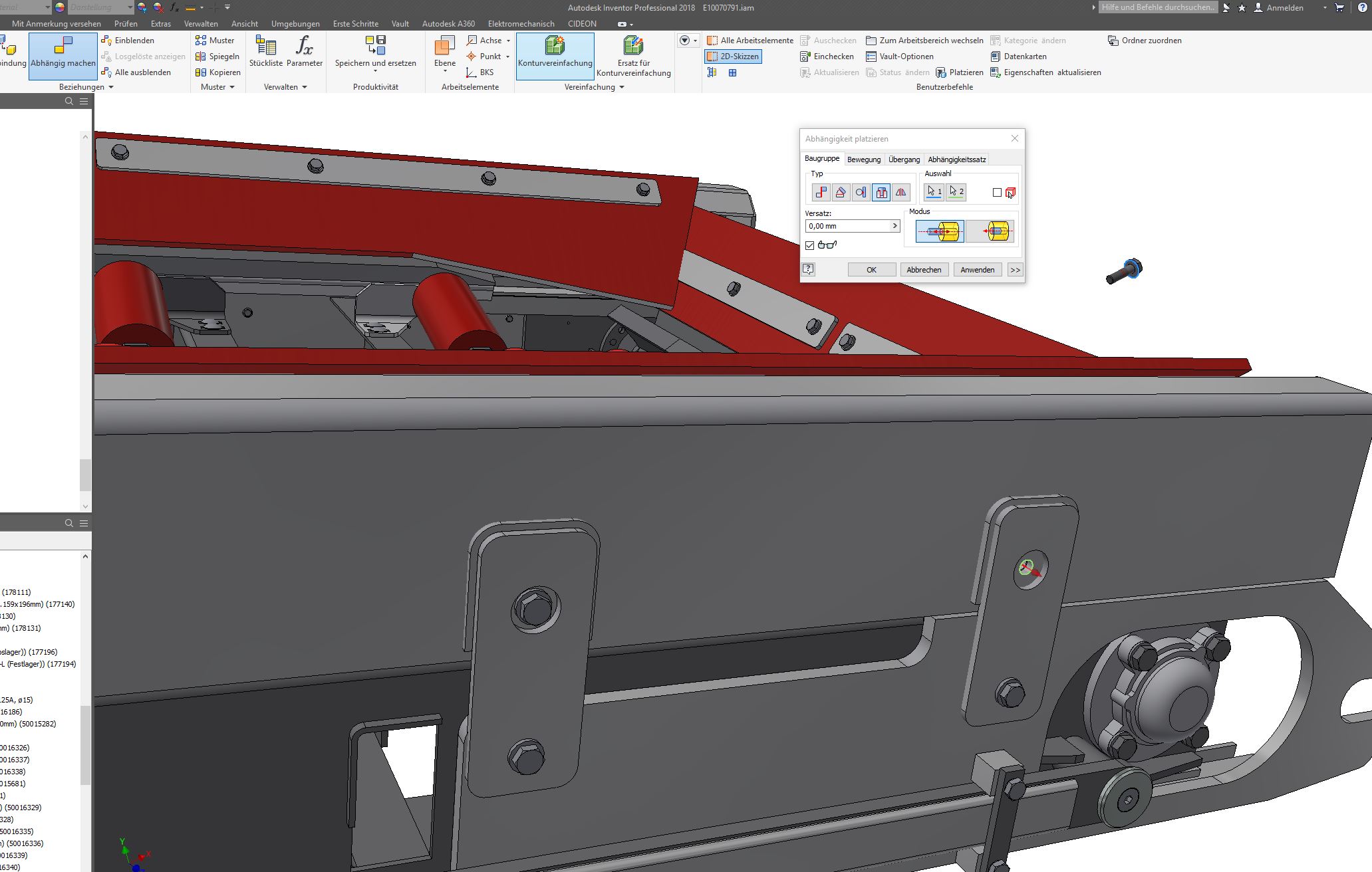

    <![CDATA[<strong>Autor:</strong> <a href="https://www.cadforum.cz/forum/member_profile.asp?PF=324">Rumisch</a><br /><strong>Předmět:</strong> 27881<br /><strong>Zasláno:</strong> 31.říj.2018 v 10:49<br /><br />Problem sa zda byt vyrieseny. Zrusil som Flexibilitu u Hydraulickych valcou a rozbehalo sa to.<img src="https://www.cadforum.cz/forum/smileys/smiley2.gif" height="17" width="17" border="0" alt="Wink" title="Wink" />]]>

   <title><![CDATA[Zavislosti v zostave :  Dobry den,mam Problem u jednej...]]></title>
   <link>https://www.cadforum.cz/forum/forum_posts.asp?TID=27881&amp;PID=114297&amp;title=zavislosti-v-zostave#114297</link>
   <description>
    <![CDATA[<strong>Autor:</strong> <a href="https://www.cadforum.cz/forum/member_profile.asp?PF=324">Rumisch</a><br /><strong>Předmět:</strong> 27881<br /><strong>Zasláno:</strong> 22.říj.2018 v 13:49<br /><br />Dobry den,<div>mam Problem u jednej zostavy. </div><div>Po vlozeni dielu do zostavy chcem jeho polohu urcit pomocou zavislosti. Nahlad mam zapnuty, aby som videl kam diel skoci. </div><div>Diel vsak ostane na mieste a musim prikaz potvrdit a ukoncit. Potom mysou ho manualne posunut a diel skoci na pozadovane miesto.</div><div>Vedel by niekto poradit?</div><div><img src="uploads/324/Inventor_1_2018-10-22_13-46-21.JPG" height="515" width="515" border="0" /></div>]]>
