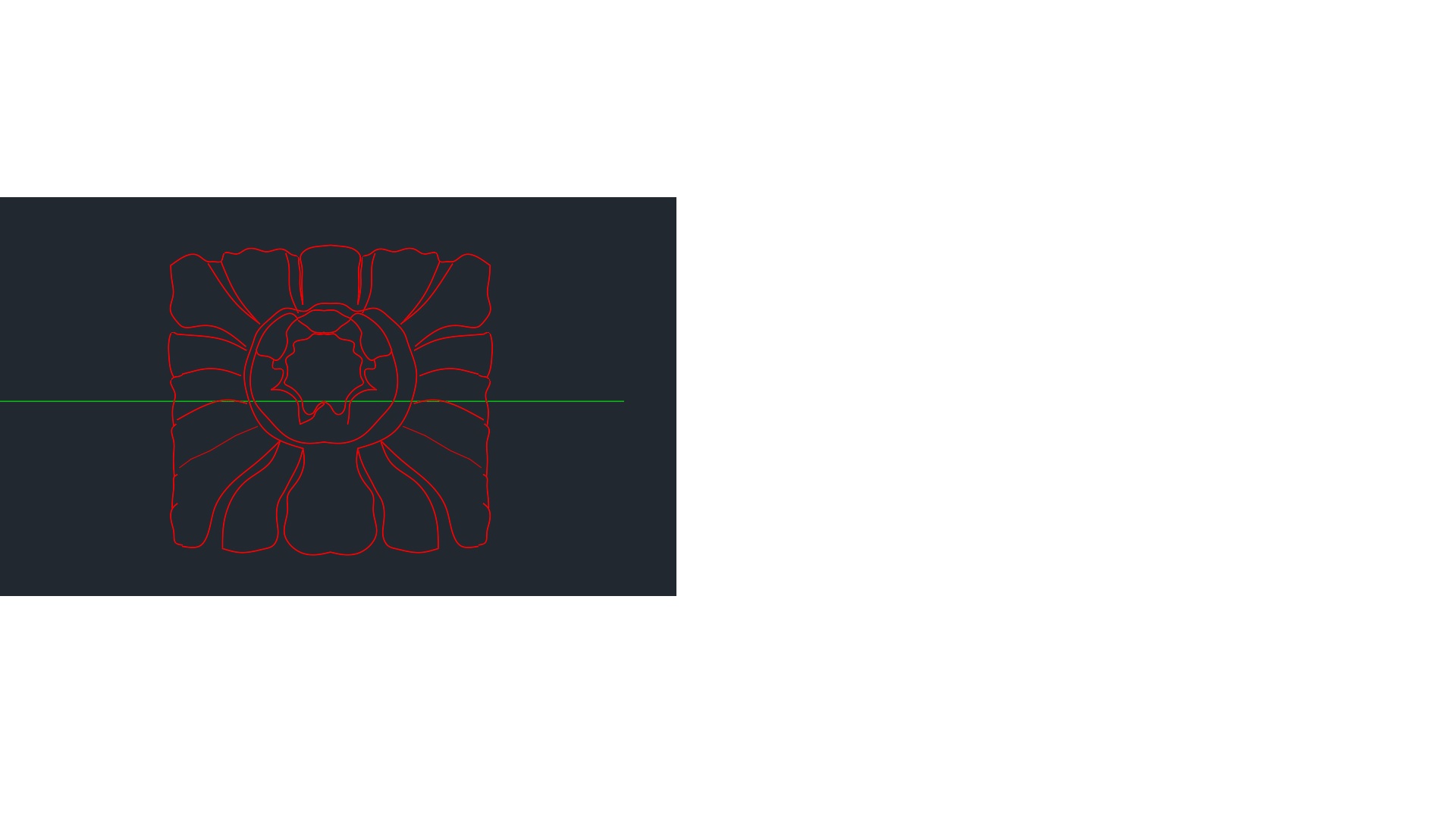

    <![CDATA[<strong>Autor:</strong> <a href="https://www.cadforum.cz/forum/member_profile.asp?PF=1045">johny</a><br /><strong>Předmět:</strong> 27898<br /><strong>Zasláno:</strong> 25.říj.2018 v 09:49<br /><br />Příkazem XCLIP pokud nechcete měnit entity uvnitř bloku, čili že ten blok používatáte hodněkrát.<div><div><br></div></div>]]>

    <![CDATA[<strong>Autor:</strong> <a href="https://www.cadforum.cz/forum/member_profile.asp?PF=83924">5fred5</a><br /><strong>Předmět:</strong> 27898<br /><strong>Zasláno:</strong> 24.říj.2018 v 21:19<br /><br /><div>Dobrý den,</div><div><br></div><div>mám takový problém, potřebuji ořezat blok čárou viz obrázek:</div><div><img src="" height="201" width="342" border="0" /></div><div><br></div><div>blok je kreslen polylinii. Zkoušel jsem příkaz "lineworktrim" ale nefunguje to.&nbsp; Má někdo zkušenost, jak to udělat aniž bych musel blok rozložit?</div><div><br></div><div>díky moc!<br></div>]]>
