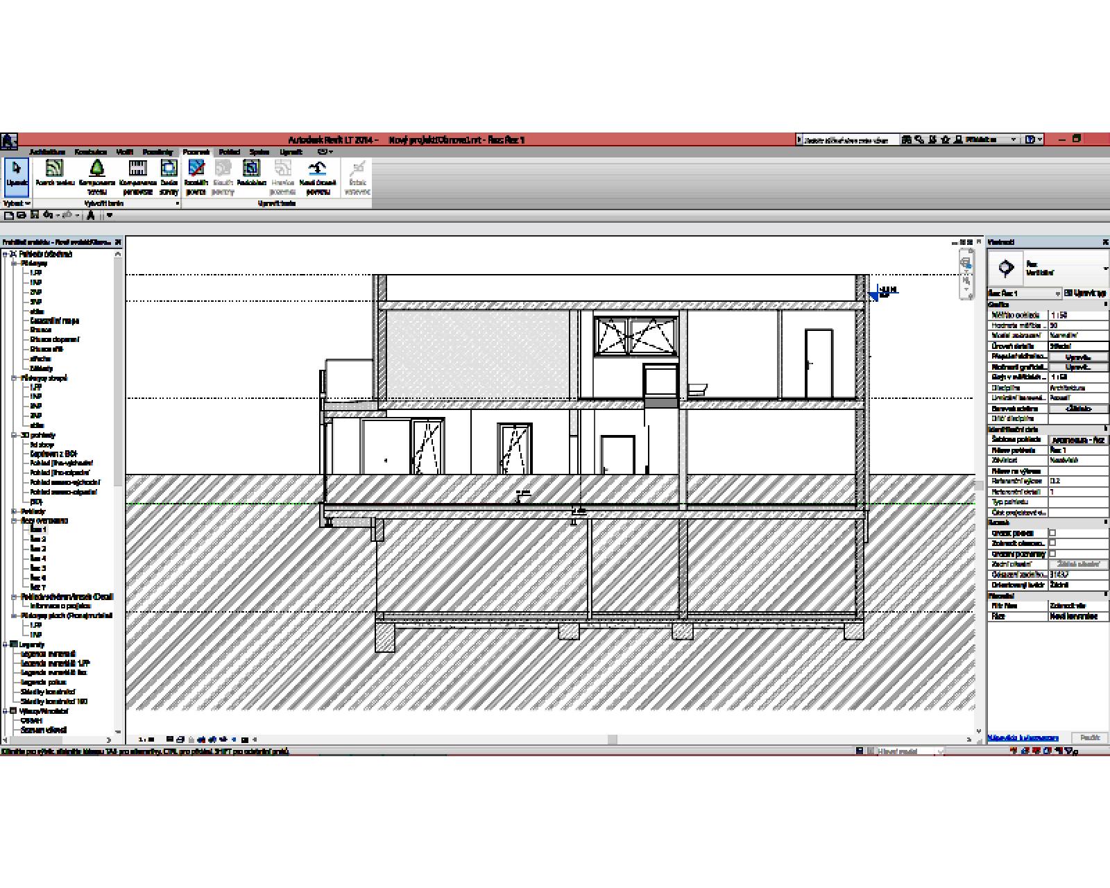

   <description>
    <![CDATA[<strong>Autor:</strong> <a href="https://www.cadforum.cz/forum/member_profile.asp?PF=74">Peter Jirat</a><br /><strong>Předmět:</strong> 27930<br /><strong>Zasláno:</strong> 14.lis.2018 v 08:36<br /><br />Je divné, že máte projektový i survey bod v 0,0,0 - projektový určuje vzdálenost modelu od survey bodu, a tedy by měl mít hodnoty (JTSK? nebo jiných místních souřadnic) rozdílné od survey bodu - moho být graficky na stejném místě, ale jejich hodnoty se liší.&nbsp;<div>Můj vyzkoušený postup - mám základní obrys domu, připojím si dwg nebo jiný už nasdílený revit se stiuací, srovnám si situaci tak, aby mi seděla s domem (posun, natočení), převezmu souřadnice z dwg do revitu, v řezu/pohledu nastavím pro 1NP (+-0,00) hodnotu v ose Z (reálná výška), načtu terén (ten by měl sedět v X,Y), posunu v řezu/pohledu terén v ose Z právě o hodnotu, která mi definuje výšku v +-0,00, tím se mi terén srovná s nulou modelu. Vynášení dalších bodů v terénu - tam si snad jen dát pozor, zda nevkládáte body relativně k terénu, ale v absolutních výškách.</div>]]>
   </description>

   <description>
    <![CDATA[<strong>Autor:</strong> <a href="https://www.cadforum.cz/forum/member_profile.asp?PF=49946">Saab</a><br /><strong>Předmět:</strong> 27930<br /><strong>Zasláno:</strong> 13.lis.2018 v 16:27<br /><br /><img src="uploads/49946/model.jpg" height="1280" width="1600" border="0" /><img src="uploads/49946/model_2.jpg" border="0" />Dobrý den,<div><br></div><div>díky za odpověď, teď už s výběrem není problém. Ale bohužel po označení nejde pořád sdílet souřadnice - v tabulce vlastností se neobjeví - viz obrázek. A řeším ještě další komplikaci. Když zadávám terén s hodnotou např. 0, tak mi výškové nesedí na projektovou nulu. Projektový a zeměměřičský počátek mám nastavený na stejnou hodnotu (zde O), ale terén se chová výškově úplně rozdílně (při zadání bodu hodnotou 0 - se objeví ve výšce + 780 - viz. příloha. Nevíte jak tyto výšky spárovat, tak aby hodnota při zadávání terénu seděla na projektové výšky. Omlouvám se předem, ale jsem už z toho terénu úplně zoufalej.</div><div><br></div><div>Díky&nbsp;</div><div><br></div><div>M</div>]]>
   </description>
   <pubDate>Tue, 13 Nov 2018 16:27:25 +0000</pubDate>
   <guid isPermaLink="true">https://www.cadforum.cz/forum/forum_posts.asp?TID=27930&amp;PID=114508&amp;title=teren#114508</guid>
