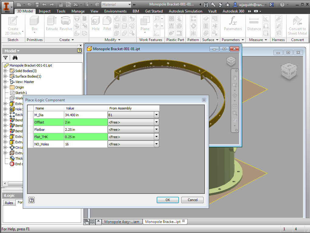

    <![CDATA[<strong>Autor:</strong> <a href="https://www.cadforum.cz/forum/member_profile.asp?PF=63825">issin</a><br /><strong>Předmět:</strong> 27965<br /><strong>Zasláno:</strong> 14.lis.2018 v 20:28<br /><br />Předem přiznám, že s iSestavou mám velmi málo zkušeností.<br />Vy by jste rád řidil rozměry přímo z vrcholové sestavy?<br />Pokud ano, myslím, že to jde s pomocí uživatelských parametrů, pravidla a formuláře.<br />1. Ve vrcholové sestavě zkuste vytvořit parametry pro příslušný rozměr.<br />2. Vytvořte pravidlo,které přenese hodnotu z uživatelského parametru vrcholové sestavy do příslušného parametru iSestavy.<br />3. Vytvořte formulář přes který budete parametry ovládat.<br /><br />&nbsp;&nbsp;&nbsp;Ještě mně napadá, když se  vkládá komponena iLogic do sestavy je nabídnut dialog ve kterém je možnost provázat parametry sestavy s parametry komponenty iLogic.<br /><br />&nbsp;&nbsp;&nbsp;Na oba postupy je na internetu dostatek informací.<br /><br />Na obrazku je dialog pro vložení iLogic komponenty. V posledním sloupci je možné vybrat parametr ze sestavy do které komponentu vkládáte. Zkuste zda iSestava bude na změnu tohoto parametru reagovat.<br /><br /><img src="uploads/63825/1213Imaginit_2_2018-11-14_21-06-52.jpg" border="0" /><span style="font-size:10px"><br /><br />Upravil issin - 14.lis.2018 v 21:12</span>]]>

    <![CDATA[<strong>Autor:</strong> <a href="https://www.cadforum.cz/forum/member_profile.asp?PF=69659">benzala</a><br /><strong>Předmět:</strong> 27965<br /><strong>Zasláno:</strong> 08.lis.2018 v 23:03<br /><br />Zdravím.<div>Tak asi zase hloupý a nakonec jednoduchý dotaz.Dokážete mi poradit jak postupovat?</div><div>Vytvořím si model ( konkrétně kuchyňskou skrinku ) řízenou parametry.To vše funguje jak má.Do boku udělám díry na šrouby,vepředu na madlo.</div><div>Vytvořím z toho i součást (dokonce jsem se dostal tak daleko že jsem přidal formulář na změny rozměru :) )</div><div>Pak si otevřu sestavu ( abych mohl vložit šroubky,madlo,plastové rektifikační šrouby atd.) a dám umístit komponentu modulu i logic.</div><div>Zeptá se mě na rozměr který chci zmenit.Ok.Ale po vložení už rozměry nejdou měnit.</div><div>Chtěl jsem to osadit,uložit a pak používat že budu měnit rozměry i s osazenýma věcma.</div><div>Nevím zda jsem to dobře popsal,ale snad ano.</div><div>Tak prosím,kdyby někdo věděl kde to vořu.</div><div>Děkuji</div><div><br></div>]]>
