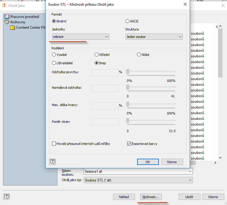

    <![CDATA[<strong>Autor:</strong> <a href="https://www.cadforum.cz/forum/member_profile.asp?PF=1260">Charlee</a><br /><strong>Předmět:</strong> 27994<br /><strong>Zasláno:</strong> 19.lis.2018 v 10:07<br /><br />Kolegovi se stalo, že při Soubor / Export / stl to měl také 1000 menší a jednotky byly mm. Ovšem při použití Uložit kopii jako stl v záložce 3D tisk při stejném nastavení byl výsledek správný.&nbsp;]]>

    <![CDATA[<strong>Autor:</strong> <a href="https://www.cadforum.cz/forum/member_profile.asp?PF=6">horalek</a><br /><strong>Předmět:</strong> 27994<br /><strong>Zasláno:</strong> 14.lis.2018 v 16:45<br /><br />1.při exportu je možné změnit zdrojové jednotky<div>nastavte jednotky, v jakých máte nakresleno (tedy mm)</div><div><br></div><div>v dialogu pro export, je ve spodní části tlačítko "možnosti", zde pak zvolte jednotky</div><div><img src="uploads/6/14-11-2018_16-43-36.png" height="686" width="760" border="0" /><br></div><div><br></div><div>2. prověřte SW, do něhož STL importujete</div>]]>

    <![CDATA[<strong>Autor:</strong> <a href="https://www.cadforum.cz/forum/member_profile.asp?PF=9">Vladimír Michl</a><br /><strong>Předmět:</strong> 27994<br /><strong>Zasláno:</strong> 14.lis.2018 v 16:44<br /><br />Někde cestou (Inventor, tiskový program) jsou zřejmě chybně nastavené jednotky - viz příbuzný tip 7566.]]>

    <![CDATA[<strong>Autor:</strong> <a href="https://www.cadforum.cz/forum/member_profile.asp?PF=57565">sultanbobo</a><br /><strong>Předmět:</strong> 27994<br /><strong>Zasláno:</strong> 14.lis.2018 v 16:35<br /><br />Dobrý den můžete mi prosím poradit,když převedu 3D objekt do tvaru stl pro tisk,je výsledný objekt v programu pro tiskárnu 1000x menší.Co se s tím dá dělat,aby byl po přvodu stejně velký?]]>
