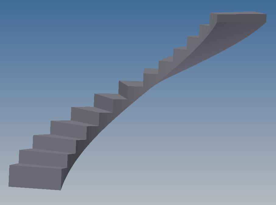

    <![CDATA[<strong>Autor:</strong> <a href="https://www.cadforum.cz/forum/member_profile.asp?PF=37298">rys-kt4</a><br /><strong>Předmět:</strong> 28004<br /><strong>Zasláno:</strong> 19.lis.2018 v 15:52<br /><br />Zdravím, jde to dobře, jenom to chce trochu práce navíc.<br />Pokud pole schodů má ve svislé ose spirály válcovou plochu vně i uvnitř, přiložený model je má a je dobrý, pak ve stejném modelu (Booleovské operace)  zespodu po stejné spirále vytáhněte obdélníkový profil tak, aby spodní plocha schodiště byla hladká.<br /><br /> <img src="https://www.cadforum.cz/forum/smileys/smiley2.gif" border="0" align="middle" /> <br /><br /><img src="uploads/37298/Výstřižek_2018-11-19_15-51-43.JPG" border="0" />]]>

    <![CDATA[<strong>Autor:</strong> <a href="https://www.cadforum.cz/forum/member_profile.asp?PF=70">Ľubomír Pápay</a><br /><strong>Předmět:</strong> 28004<br /><strong>Zasláno:</strong> 16.lis.2018 v 21:41<br /><br /><table width="99%"><tr><td class="BBquote"><img src="forum_images/quote_box.png" title="Původně odeslal(a) Navara" alt="Původně odeslal(a) Navara" style="vertical-align: text-bottom;" /> <strong>Navara napsal(a):</strong><br /><br />Muselo by se to ještě trochu poladit, ale jako náhled by to mohlo stačit<div><a href="uploads/9996/20181116-01.ipt" target="_blank" rel="nofollow">uploads/9996/20181116-01.ipt</a></div><div>&nbsp;</div><div></td></tr></table> <br></div><div><br></div><div>Ano, takto je to pomerne jednoduché, lenže ja som to potreboval zo spodnej strany hladké.</div><div>Aj tak vďaka za odpoveď.</div><div><br></div>]]>

    <![CDATA[<strong>Autor:</strong> <a href="https://www.cadforum.cz/forum/member_profile.asp?PF=70">Ľubomír Pápay</a><br /><strong>Předmět:</strong> 28004<br /><strong>Zasláno:</strong> 16.lis.2018 v 21:36<br /><br /><div>Nakoniec som to urobil tak že som si pomerne jednoducho vytvoril teleso skladajúce sa z "n" kusov valcového výrezu (výrez z torty, či kúsok syra Niva), ktorých výška nie je rovnaká, ale postupne sa zvyšujúca. Nakoniec som z čelnej plochy, tej väčšej, odrezal pomocou funkcie "COIL" ten prebytočný materiál...</div><div>Ale aj tak vďaka, pozriem sa na to čo ste zverejnili, možno to bude jednoduchšie alebo inteligentnejšie...<img src="uploads/70/Schodisko_vodojemu.jpg" height="673" width="907" border="0" /><br></div>]]>

    <![CDATA[<strong>Autor:</strong> <a href="https://www.cadforum.cz/forum/member_profile.asp?PF=70">Ľubomír Pápay</a><br /><strong>Předmět:</strong> 28004<br /><strong>Zasláno:</strong> 16.lis.2018 v 15:29<br /><br />Hm...sedím za mašinou kde je iba 2016ka...tam asi pole po širále nepôjde že?<br>]]>

    <![CDATA[<strong>Autor:</strong> <a href="https://www.cadforum.cz/forum/member_profile.asp?PF=9996">Navara</a><br /><strong>Předmět:</strong> 28004<br /><strong>Zasláno:</strong> 16.lis.2018 v 15:14<br /><br />Točité schodiště není zrovna jednoduché, ale pro náhled by měl stačit model jednoho stupně a v sestavě/součásti udělat pole po spirále.]]>

    <![CDATA[<strong>Autor:</strong> <a href="https://www.cadforum.cz/forum/member_profile.asp?PF=70">Ľubomír Pápay</a><br /><strong>Předmět:</strong> 28004<br /><strong>Zasláno:</strong> 16.lis.2018 v 14:40<br /><br /><div>Pekný deň,</div><div>neviete poradiť či by sa niekde dal stiahnuť, aspoň pre inšpiráciu, nejaký model točitého ODLIEVANÉHO schodiska? Potrebujem urobiť slepák, v ktorom je betónové schodisko vsadené vo vnútri valcového plášťa, votknuté do vnútornej steny tohto valc. plášťa. V strede je teda vzduchová medzera... (konkrétne ide o starý betónový vežový vodojem...)</div><div>Doteraz som nič také nerobil, tak by som sa rád inšpiroval, aby som sa nevydal nesprávnou/zložitejšou cestou...</div><div>Vďaka<br></div>]]>
