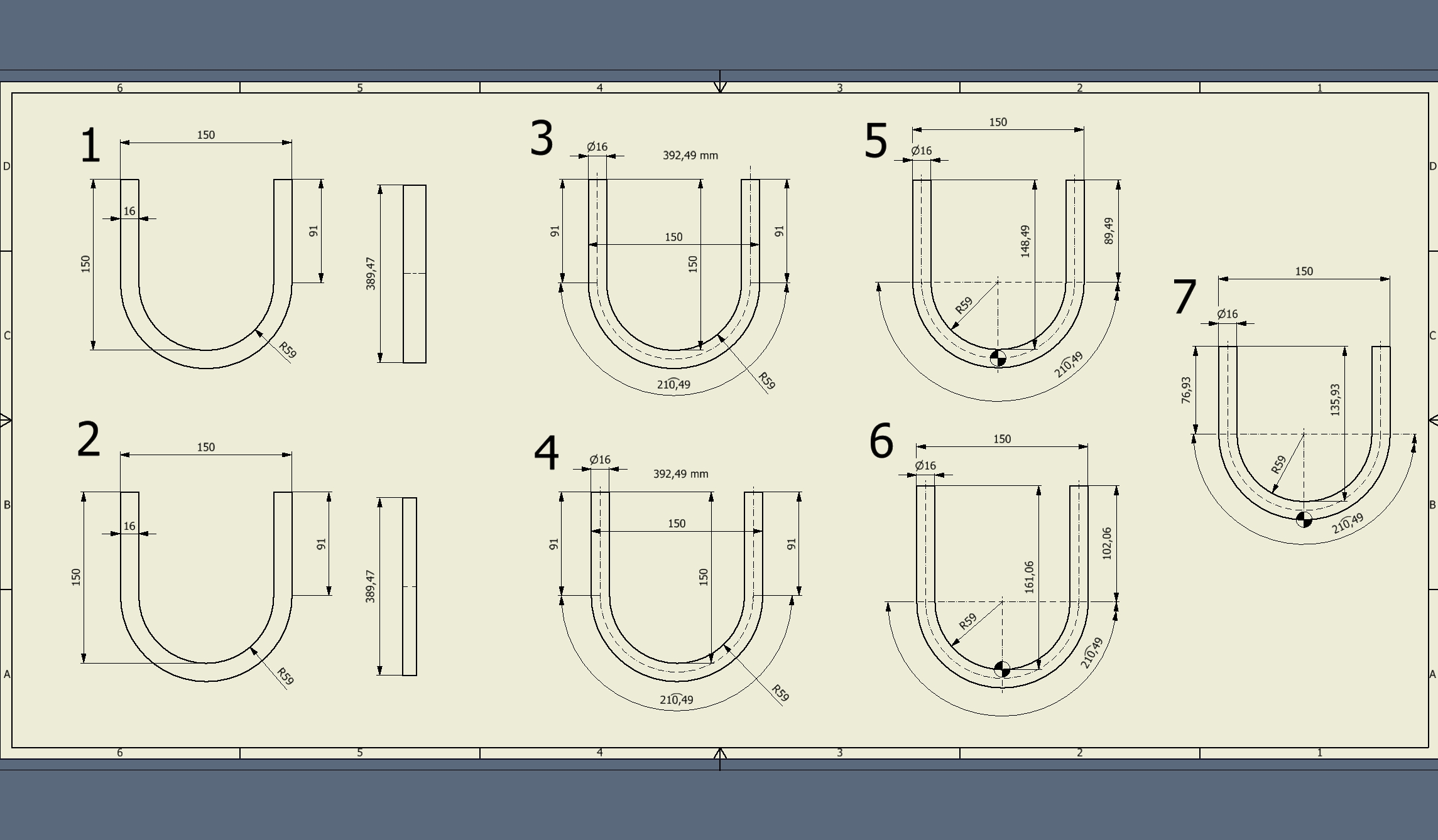

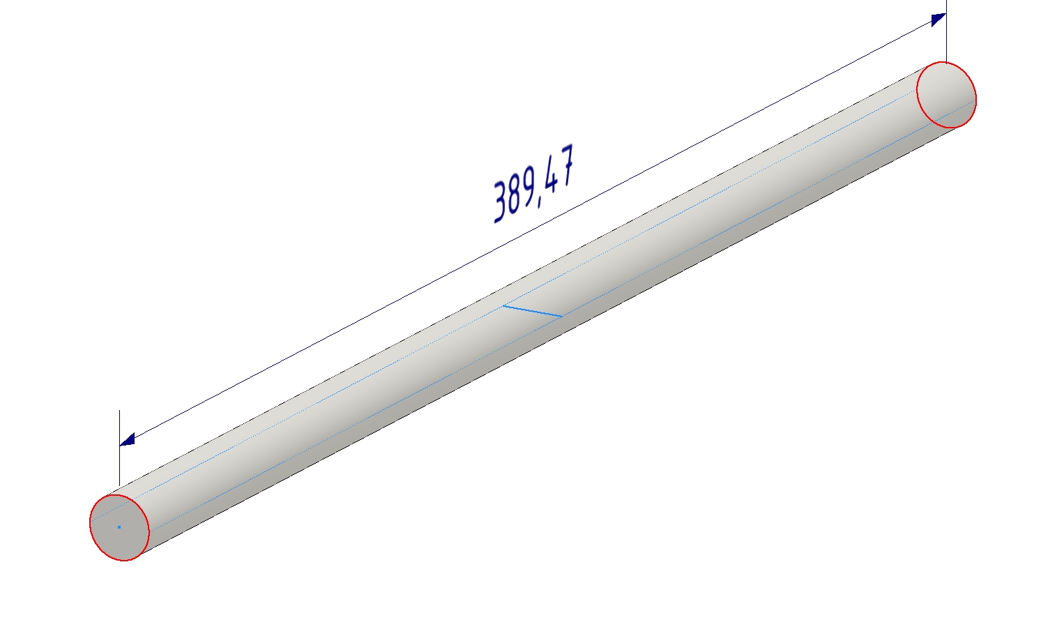

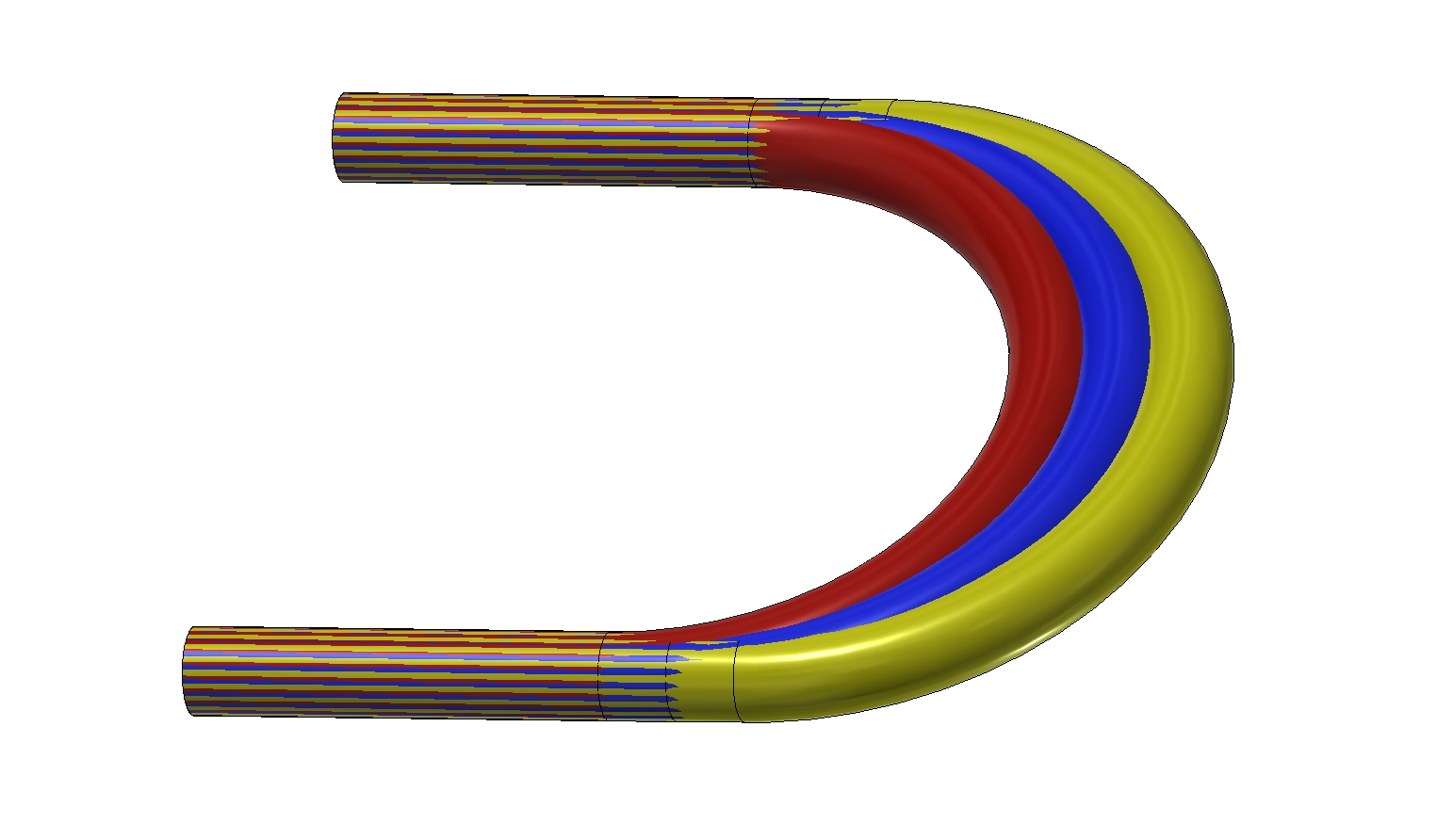

    <![CDATA[<strong>Autor:</strong> <a href="https://www.cadforum.cz/forum/member_profile.asp?PF=1047">masa1</a><br /><strong>Předmět:</strong> 28048<br /><strong>Zasláno:</strong> 28.lis.2018 v 13:28<br /><br />Dobrý den.<br>Nedalo mi to a zkusil jsem si tvar namodelovat různými postupy:<br>1. Plech tloušťky 16 s požadovanou délkou, ohnutý a rozvinutý.<br>2. Profil tvaru U (dle rozměrů) roztažený do šířky, převedený na plech a rozvinutý.<br>3. Tažení kružnice po křivce.<br>4. Vysunutí, rotace a vysunutí kružnice.<br>5. Kulatina příslušné délky ohnutá příkazem „Ohnout součást“, rovina s osou ohybu v ose kulatiny. <br>6. Kulatina příslušné délky ohnutá příkazem „Ohnout součást“, rovina s osou ohybu na vnitřní straně oblouku. <br>7. Kulatina příslušné délky ohnutá příkazem „Ohnout součást“, rovina s osou ohybu na vnější straně oblouku.<br><div>Model pro pokus 5 vypadá před ohnutím takto: <br></div><div><img src="uploads/1047/Pokus_5.jpg" height="892" width="1526" border="0" /><br></div><div>Sestava ohnutých součástí 5 – 7 zarovnaných na čelo dopadne takto:</div><div><img src="uploads/1047/Pokusna_1.jpg" height="892" width="1525" border="0" /><br></div><div>Přehled všech modelovaných variant je pak zde:</div><div><img src="uploads/1047/Pokus_1.jpg" height="1338" width="2289" border="0" /><br></div>Osy, na kterých byla měřena délka oblouku, jsou středové a byla dodělány ručně. <br>Pokusy 1a 2 jsou klasické rozviny. Srovnatelné jsou s nimi pokusy 3 – 5. Rozdíly v rozměrech oproti rozměrům jsou poměrně malé. Pokusy 6 a 7 už mají odchylky značně větší.<br><br>]]>

    <![CDATA[<strong>Autor:</strong> <a href="https://www.cadforum.cz/forum/member_profile.asp?PF=36894">emanuel1200</a><br /><strong>Předmět:</strong> 28048<br /><strong>Zasláno:</strong> 22.lis.2018 v 20:45<br /><br /><div>Dobrý den,</div><div>vytvořil jsem ohnutý čtyřhran v plechu a následně rozvin 1 obrázek. Pro kontrolu jsem vytvořil kulatinu v délce rozvinu z plechu a součást jesm ohnul viz druhý obrázek který má delší výšku třmenu o 11 mm</div><div>což dělá na rozvinu 22mm.<br></div><div>Nevíte kde je chyba?</div><div><br></div><div>Děkuji Emil<img src="uploads/36894/Součást11_2018-11-22_20-45-20.jpg" height="498" width="1071" border="0" /><br></div>]]>
