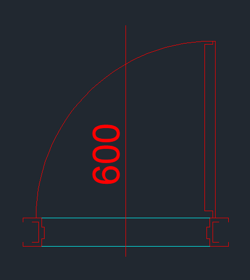

    <![CDATA[<strong>Autor:</strong> <a href="https://www.cadforum.cz/forum/member_profile.asp?PF=270">PepaR</a><br /><strong>Předmět:</strong> 28087<br /><strong>Zasláno:</strong> 29.lis.2018 v 18:32<br /><br />Dobrý večer,&nbsp;<div><br></div><div>zeptám se možná hloupě, avšak za jakým účelem tam potřebujete pouze šířku? Já v tom moc nevidím smysl. <br><br>V rámci dynamického bloku můžete mít pouze jeden stav viditelnosti.&nbsp;Dva stavy viditelnosti šly za určitých podmínek nacpat do jednoho bloku, ale bylo to nestandardní postup a moc se mi neosvědčil.<br><br>Jedinou možností, která mě napadá je využít <i>Lookup </i>(<i>Vyhledávání</i>), jak píše pan Michl, pokud si právě <i>Viditelnost </i>nechcete vypotřebovat na tuto věc. Anebo nechat atribut výšky dveří prostě prázdný a vyplnit jej pouze v případě potřeby. Podobně jsem to vyřešil u bloku přiloženého níže pro vlastnost požární odolnosti dveří.<br><br>Přidávám pro inspiraci jeden postarší blok, kdy jsem právě vytvoření bloku pro dveře bral jako výzvu.<br><a href="uploads/270/Dvere_otvirave_1kridle_OCL_2018-11-29_18-29-43.dwg" target="_blank" rel="nofollow">uploads/270/Dvere_otvirave_1kridle_OCL_2018-11-29_18-29-43.dwg</a><br></div><div><a href="uploads/270/Dvere_otvirave_2018-11-29_18-30-09.pdf" target="_blank" rel="nofollow">uploads/270/Dvere_otvirave_2018-11-29_18-30-09.pdf</a><br></div>]]>

    <![CDATA[<strong>Autor:</strong> <a href="https://www.cadforum.cz/forum/member_profile.asp?PF=9">Vladimír Michl</a><br /><strong>Předmět:</strong> 28087<br /><strong>Zasláno:</strong> 29.lis.2018 v 13:52<br /><br />Blok s více stavy viditelnosti se dá řešit pomocí Lookup - viz např. starší blok:<br /><a href="https://www.cadforum.cz/catalog/block.asp?blk=13896">https://www.cadforum.cz/catalog/block.asp?blk=13896</a>]]>

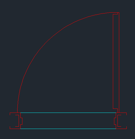

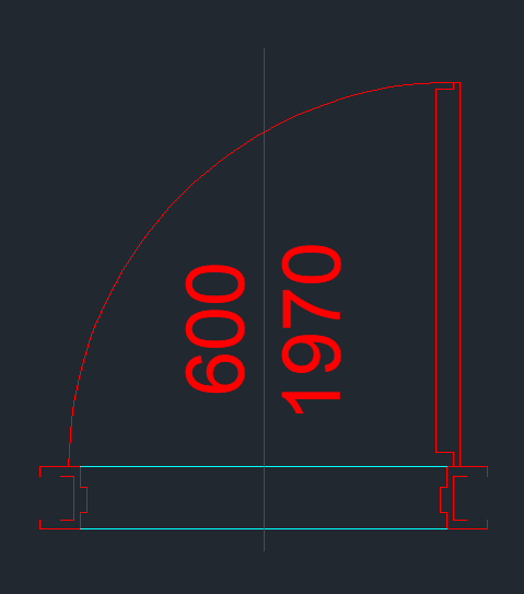

    <![CDATA[<strong>Autor:</strong> <a href="https://www.cadforum.cz/forum/member_profile.asp?PF=88231">Kollegah</a><br /><strong>Předmět:</strong> 28087<br /><strong>Zasláno:</strong> 29.lis.2018 v 13:42<br /><br />Dobrý den,<p lang="zxx" style="margin-bottom: 0cm"><br>rádbych zde přednesl následující problém. Jedná se o vytvořeníbloku dveří v půdorysu. Vytvořil jsem blok dveří o šířce600, 700, 800, 900, 1000 a 1100 mm, tedy 6 variant. Každé z těchtodveří jsou opatřeny standardním popisem, tedy na ose dveří jeúsečka, nad ní pak šířka dveří a pod ní výška dveří(patrno z obr.1). Tento popisek je možno zrcadlit, otáčet apod. Ažpotud problém není. Dostal jsem však za úkol vymyslet elegantnízpůsob, kdy bych takřka jedním kliknutím byl schopen u každé ztěchto šesti variant změnit popisku na variantu, kdy se na úsečcezobrazí POUZE šířka dveří (obr.2) a pak ještě na variantu,kdy se popiska vůbec nezobrazí a s ní ani pomocná úsečka(obr.3). Vzhledem k tomu, ze v AutoCadu je možné do bloku vložitjen a pouze jeden uzel viditelnosti, považuji tento úkol zanesplnitelný. <br>Nabízela se varianta vložení atributů s tím,že bych při každém vložení bloku ručně zadával hodnotu šířkya výšky (tzv. Ověřovaný atribut) s tím, že v jedné z variantbych hodnotu výšky nezadal a tedy by se nezobrazila. Tato variantaje však jednak nepohodlná a jednak by nevyřešila požadavek, abyzmizela pomocná úsečka.<br>Samozřejmě je možné vytvořitblok, kde by každá varianta měla svůj stav viditelnosti, což byvšak vedlo k vytvoření 24 stavů viditelnosti v jednom bloku a toopět není považováno za řešení "elegantní". <br>Předemděkuji za jakoukoli zpětnou vazbu a dodávám, že i odpověď"Nelze" považuji za uspokojivou odpověď.<br><img src="uploads/88231/obr1.png" height="543" width="479" border="0" /><br><img src="uploads/88231/obr2.png" height="553" width="494" border="0" /><br><img src="uploads/88231/obr3.png" height="484" width="470" border="0" /><br></p>]]>
