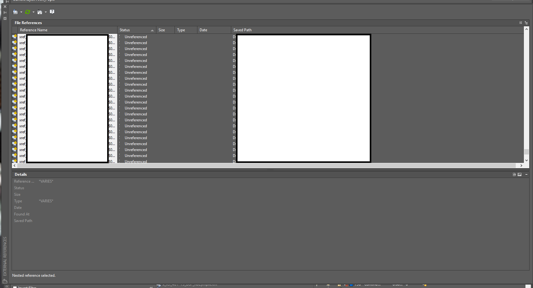

    <![CDATA[<strong>Autor:</strong> <a href="https://www.cadforum.cz/forum/member_profile.asp?PF=9">Vladimír Michl</a><br /><strong>Předmět:</strong> 28107<br /><strong>Zasláno:</strong> 04.pro.2018 v 21:02<br /><br />Možná zkuste utilitu ze staršího tipu:<br /><a href="https://www.cadforum.cz/cadforum/co-znamena-stav-xrefu-bez-odkazu-tip9298">https://www.cadforum.cz/cadforum/co-znamena-stav-xrefu-bez-odkazu-tip9298</a>]]>

    <![CDATA[<strong>Autor:</strong> <a href="https://www.cadforum.cz/forum/member_profile.asp?PF=762">Buba</a><br /><strong>Předmět:</strong> 28107<br /><strong>Zasláno:</strong> 04.pro.2018 v 15:07<br /><br />Prosím o radu, či viete niekto ako sa dá urobiť hromadný DETACH xRef-ov, ktoré sú Unreferenced.<div>Mám totiž vo výkrese natiahnutých cca 600 xRef-ov. Asi&nbsp;pätina z nich má v sebe Unreferenced xRef (stopy po xRef-och, ktoré sú len načítané v súbore, ale sú zmazané vo výkrese)</div><div>Neviem ich DETACH-núť bez toho, aby som neotvorila súbory, v ktorých sa nachádzajú.</div><div>Máte niekto utilitku, ktorá by vypurgovala&nbsp;zvolené (aj "vnorené")&nbsp;xRef a odpojila z nich všetky&nbsp;(aj "vnorené") Unreferenced xRefy?</div><div>Prípadne by mi pomohlo aj to keby príkaz PURGE odpojil xRef, ktoré sú Unreferenced.</div><div>&nbsp;</div><div><img src="uploads/762/Unreferenced_xRef.png" height="300" width="800" border="0" align="bottom" /></div>]]>
