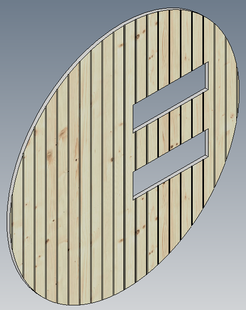

    <![CDATA[<strong>Autor:</strong> <a href="https://www.cadforum.cz/forum/member_profile.asp?PF=9996">Navara</a><br /><strong>Předmět:</strong> 28132<br /><strong>Zasláno:</strong> 08.pro.2018 v 17:31<br /><br /><div></div>Na to se celkem hodí příkaz "obtisk"<div></div><div><a href="https://www.cadforum.cz/forum/uploads/9996/Zadni_strana_okna.ipt"><u><font color="#0066cc">uploads/9996/Zadni_strana_okna.ipt</font></u></a></div><div>&nbsp;</div><div><img src="uploads/9996/8-12-2018_17-31-15.png" height="606" width="480" border="0" /></div>]]>
