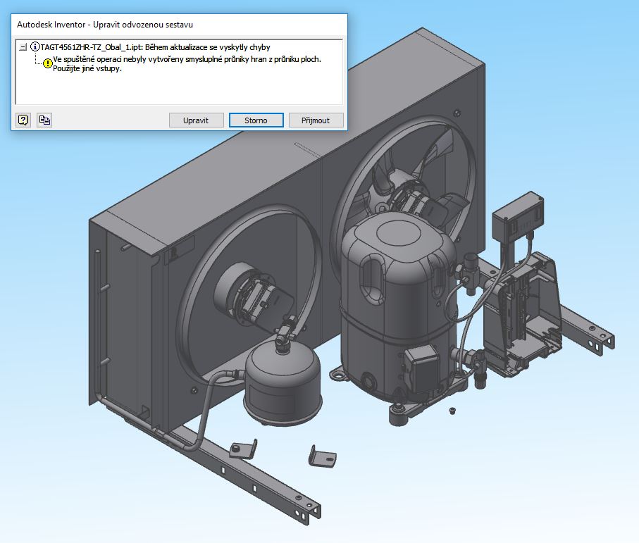

    <![CDATA[<strong>Autor:</strong> <a href="https://www.cadforum.cz/forum/member_profile.asp?PF=1030">Cheff</a><br /><strong>Předmět:</strong> 28143<br /><strong>Zasláno:</strong> 13.pro.2018 v 10:41<br /><br />Bohužel tato videa zas naráží na jednu základní vlastnost - modelem je plné těleso. - Pokud se pokusíte vytvořit model z duté sestavy, tak tam zase vnitřky zůstanou...<br />Zatím jsem nepřišel na jednoduché a efektivní řešení (leda shrinkwrap, který je na toto určený, ale i tak je to nějaká hodina až 2 i u zdánlivě jednoduchých sestav)<br /><br />Kolikrát je nejrychlejší řešení to prostě přemodelovat. Zjednodušení výpočtů do sestav a následné používání - samozřejmě myslím "schematický model", kde mi nezáleží na úplně přesných rozměrech - zde pár kvádrů a 2 válce... ]]>
   </description>

    <![CDATA[<strong>Autor:</strong> <a href="https://www.cadforum.cz/forum/member_profile.asp?PF=4903">Lukáš Záruba</a><br /><strong>Předmět:</strong> 28143<br /><strong>Zasláno:</strong> 11.pro.2018 v 21:27<br /><br />OK,<div><br></div><div>Můžete mi popsat jak vytvořit negativ? již je to dlouho co jsem to dělal a nejsem si jist jestli znám správný postup.</div>]]>

    <![CDATA[<strong>Autor:</strong> <a href="https://www.cadforum.cz/forum/member_profile.asp?PF=10604">maiklss</a><br /><strong>Předmět:</strong> 28143<br /><strong>Zasláno:</strong> 11.pro.2018 v 15:35<br /><br />udělal bych negativ a z toho&nbsp; nové těleso&nbsp; jen obal:)]]>

    <![CDATA[<strong>Autor:</strong> <a href="https://www.cadforum.cz/forum/member_profile.asp?PF=4903">Lukáš Záruba</a><br /><strong>Předmět:</strong> 28143<br /><strong>Zasláno:</strong> 11.pro.2018 v 15:31<br /><br />Bohužel obal jsem zkusil jako první a takhle to dopadlo:<div><img src="uploads/4903/TAGT4561ZHR-TZ_obal.JPG" height="771" width="907" border="0" /><br></div><div><br></div><div>Vytvoření zjednodušené součásti je na tom stejně. Pro mě důležité části.</div><div><br></div><div>Když se podívám na název dílu ve stromu, tak název končí a_x_t. Takže hádám že byl model původně z parasolidu hozenej do stepu a nějaký ty plochy co tam teď zloběj se ztratily "v překladu". Napadá mě to zkusit otevřít v NX a do invetoru to dostat třeba přes step.&nbsp; &nbsp;&nbsp;</div>]]>

    <![CDATA[<strong>Autor:</strong> <a href="https://www.cadforum.cz/forum/member_profile.asp?PF=9">Vladimír Michl</a><br /><strong>Předmět:</strong> 28143<br /><strong>Zasláno:</strong> 11.pro.2018 v 15:03<br /><br />Standardní Obal/Náhrada obalem (Shrinkwrap) resp. Zjednodušení nefunguje?]]>

    <![CDATA[<strong>Autor:</strong> <a href="https://www.cadforum.cz/forum/member_profile.asp?PF=4903">Lukáš Záruba</a><br /><strong>Předmět:</strong> 28143<br /><strong>Zasláno:</strong> 11.pro.2018 v 14:39<br /><br />Zdravím,<div><br></div><div>Od dodavatele jsem dostal podklady jednotky jako .step . Vypadá to úžasně v prezentaci ale má to 175 MB. Tato sestava se skládá z 286 objemových těles. Já na to potřebuji udělat obyčejný plechový kryt z 5ti dílů a konzoly. Bohužel, blbě se mi s tím pracuje. Zkusil jsem z toho udělat odvozenou sešitou součást ale některé objemy nahlásí chybu a nezobrazí se. Zkusil jsem vnitřní tělesa které nevidím vymazat a pak ručně odmazávat i nepotřebné plochy ale po několika hodinách pádů a neúspěchů jsem to vzdal a vrátil se k ručně vymodelované součásti která se zkládá z několika kvádrů (neni tak pěkná ale dá se s ní pracovat).&nbsp;&nbsp;</div><div><br></div><div>Potřebuji aby mi z této sestavy ve step ( kde jsou od samolepek, přes kontakty vnitřku svorkovnice všechny díly ) zbyl jen obal s plným objemem. Poradí mi někdo jak na to?</div><div><br></div><div><img src="uploads/4903/TAGT4561ZHR-TZ_2018-12-11_14-39-06.JPG" height="804" width="872" border="0" /><br></div><div><br></div><div>&nbsp; &nbsp; &nbsp; &nbsp;</div>]]>
