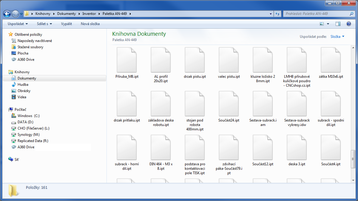

  <item>
   <title><![CDATA[Asociace Inventor souborů : Nejsp&#237;&#353; ten antivir. Dom&#233;nov&#225;...]]></title>
   <link>https://www.cadforum.cz/forum/forum_posts.asp?TID=28183&amp;PID=114966&amp;title=asociace-inventor-souboru#114966</link>
   <description>
    <![CDATA[<strong>Autor:</strong> <a href="https://www.cadforum.cz/forum/member_profile.asp?PF=50472">garry48</a><br /><strong>Předmět:</strong> 28183<br /><strong>Zasláno:</strong> 17.pro.2018 v 20:14<br /><br />Nejspíš ten antivir.&nbsp; Doménová politika. S tím nic neudělám.&nbsp;]]>
   </description>
   <pubDate>Mon, 17 Dec 2018 20:14:26 +0000</pubDate>
   <guid isPermaLink="true">https://www.cadforum.cz/forum/forum_posts.asp?TID=28183&amp;PID=114966&amp;title=asociace-inventor-souboru#114966</guid>

  <item>
   <title><![CDATA[Asociace Inventor souborů : To je divn&#233;, to by nem&#283;lo. Nepou&#382;&#237;v&#225;te...]]></title>
   <link>https://www.cadforum.cz/forum/forum_posts.asp?TID=28183&amp;PID=114965&amp;title=asociace-inventor-souboru#114965</link>
   <description>
    <![CDATA[<strong>Autor:</strong> <a href="https://www.cadforum.cz/forum/member_profile.asp?PF=9">Vladimír Michl</a><br /><strong>Předmět:</strong> 28183<br /><strong>Zasláno:</strong> 17.pro.2018 v 19:58<br /><br />To je divné, to by nemělo. Nepoužíváte nějaký "čistič" Registry nebo nějakou obnovu uživatelského profilu ve Windows? (popř. agresivní antivir)]]>
   </description>
   <pubDate>Mon, 17 Dec 2018 19:58:21 +0000</pubDate>
   <guid isPermaLink="true">https://www.cadforum.cz/forum/forum_posts.asp?TID=28183&amp;PID=114965&amp;title=asociace-inventor-souboru#114965</guid>
  </item> 
  <item>
   <title><![CDATA[Asociace Inventor souborů : Opravdu to pomohlo!Moc d&#283;kuji...]]></title>
   <link>https://www.cadforum.cz/forum/forum_posts.asp?TID=28183&amp;PID=114964&amp;title=asociace-inventor-souboru#114964</link>
   <description>
    <![CDATA[<strong>Autor:</strong> <a href="https://www.cadforum.cz/forum/member_profile.asp?PF=50472">garry48</a><br /><strong>Předmět:</strong> 28183<br /><strong>Zasláno:</strong> 17.pro.2018 v 18:52<br /><br />Opravdu to pomohlo!&nbsp;&nbsp;<div>Moc děkuji za radu.&nbsp;</div><div><br></div><div><br></div><div>Asi si na toto budu muset udělat Batch file.&nbsp;<div>děje se to opravdu často.&nbsp;</div></div>]]>
   </description>
   <pubDate>Mon, 17 Dec 2018 18:52:48 +0000</pubDate>
   <guid isPermaLink="true">https://www.cadforum.cz/forum/forum_posts.asp?TID=28183&amp;PID=114964&amp;title=asociace-inventor-souboru#114964</guid>

  <item>
   <title><![CDATA[Asociace Inventor souborů : je to p&#345;&#237;kaz, ale pokud jsou v...]]></title>
   <link>https://www.cadforum.cz/forum/forum_posts.asp?TID=28183&amp;PID=114963&amp;title=asociace-inventor-souboru#114963</link>
   <description>
    <![CDATA[<strong>Autor:</strong> <a href="https://www.cadforum.cz/forum/member_profile.asp?PF=9">Vladimír Michl</a><br /><strong>Předmět:</strong> 28183<br /><strong>Zasláno:</strong> 17.pro.2018 v 16:26<br /><br />je to příkaz, ale pokud jsou v názvu/cestě příkazu mezery, je potřeba zadat uvozovky - doplněno<br />]]>
   </description>
   <pubDate>Mon, 17 Dec 2018 16:26:08 +0000</pubDate>
   <guid isPermaLink="true">https://www.cadforum.cz/forum/forum_posts.asp?TID=28183&amp;PID=114963&amp;title=asociace-inventor-souboru#114963</guid>
  </item> 

   <title><![CDATA[Asociace Inventor souborů : Dobr&#253; den,uveden&#253; postup nefunguje....]]></title>
   <link>https://www.cadforum.cz/forum/forum_posts.asp?TID=28183&amp;PID=114961&amp;title=asociace-inventor-souboru#114961</link>
   <description>
    <![CDATA[<strong>Autor:</strong> <a href="https://www.cadforum.cz/forum/member_profile.asp?PF=50472">garry48</a><br /><strong>Předmět:</strong> 28183<br /><strong>Zasláno:</strong> 17.pro.2018 v 15:53<br /><br />Dobrý den,<div><br></div><div>uvedený postup nefunguje.&nbsp; Zkoušel jste napsat onu syntaxi dle návodu?&nbsp;</div><div>Není tam totiž příkaz.&nbsp; Je to jen cesta + přepínač (/register /unregister.)</div><div><br></div><div>Nechybí na začátku řádku něco?&nbsp; Třeba jako&nbsp;<span style="font-family: Helvetica, Arial, FreeSans, sans-serif; font-size: 1.375em;">REGSVR32&nbsp;</span></div><div>Nebo tak.&nbsp;</div><div><br></div><div>Systém totiž jinak vypíše chybu při této syntaxi.</div><div><img src="uploads/50472/asociace3.png" height="426" width="682" border="0" /><br></div><div><br></div><div><br></div>]]>
   </description>
   <pubDate>Mon, 17 Dec 2018 15:53:58 +0000</pubDate>
   <guid isPermaLink="true">https://www.cadforum.cz/forum/forum_posts.asp?TID=28183&amp;PID=114961&amp;title=asociace-inventor-souboru#114961</guid>
  </item> 

   <title><![CDATA[Asociace Inventor souborů : Zkuste pros&#237;m postup dle tipu:...]]></title>
   <link>https://www.cadforum.cz/forum/forum_posts.asp?TID=28183&amp;PID=114959&amp;title=asociace-inventor-souboru#114959</link>
   <description>
    <![CDATA[<strong>Autor:</strong> <a href="https://www.cadforum.cz/forum/member_profile.asp?PF=9">Vladimír Michl</a><br /><strong>Předmět:</strong> 28183<br /><strong>Zasláno:</strong> 17.pro.2018 v 15:15<br /><br />Zkuste prosím postup dle tipu:<br /><a href="https://www.cadforum.cz/cadforum/inventor-mi-prestal-zobrazovat-ik&#111;nky-u-ipt-iam-souboru-asociace-tip12089">https://www.cadforum.cz/cadforum/inventor-mi-prestal-zobrazovat-ikonky-u-ipt-iam-souboru-asociace-tip12089</a>]]>
   </description>
   <pubDate>Mon, 17 Dec 2018 15:15:59 +0000</pubDate>
   <guid isPermaLink="true">https://www.cadforum.cz/forum/forum_posts.asp?TID=28183&amp;PID=114959&amp;title=asociace-inventor-souboru#114959</guid>
  </item> 

   <title><![CDATA[Asociace Inventor souborů : Dobr&#253; den,&#269;asto se mi st&#225;v&#225;, &#382;e...]]></title>
   <link>https://www.cadforum.cz/forum/forum_posts.asp?TID=28183&amp;PID=114958&amp;title=asociace-inventor-souboru#114958</link>
   <description>
    <![CDATA[<strong>Autor:</strong> <a href="https://www.cadforum.cz/forum/member_profile.asp?PF=50472">garry48</a><br /><strong>Předmět:</strong> 28183<br /><strong>Zasláno:</strong> 17.pro.2018 v 15:02<br /><br /><div>Dobrý den,</div><div><br></div><div>často se mi stává, že mi ze systému zmizí asociace na Inventor soubory. A to jak v průzkumníkovi tak v prohlížeči aplikace Inventor. Šablony, Modely a sestavy jsou potom bez náhledů miniatur. Bez možnosti otevřít soubor dvojitým kliknutím.&nbsp;</div><div>Pokud dám ručně vybrat program (Inventor.exe) pro otevření IPT souboru a použiji zatržítko "použít vždy". Nemá to žádný efekt. Nic se nestane. Soubor se neotevře. Asociace se nepřiřadí.&nbsp;</div><div><br></div><div>Občas se to spraví samo a občas pomůže restart PC. Většinou ale ne.&nbsp;</div><div>Opravím to jedině reinstalací Inventoru a za pár dní to je zpět! Opět se to zruší.</div><div><br></div><div>Přitom se do počítače nic nového neinstalovalo.</div><div>verze OS je: Win 7 x64 - SP1. (Sestavení 7601)</div><div><br></div><div><br></div><div>Nevíte prosím jak na to?</div><div><br></div><img src="uploads/50472/asociace_souborů.png" height="598" width="790" border="0" /><div><br></div><div><br></div><div><img src="uploads/50472/asociace_souboru2.png" height="675" width="1200" border="0" /></div>]]>
   </description>
   <pubDate>Mon, 17 Dec 2018 15:02:04 +0000</pubDate>
   <guid isPermaLink="true">https://www.cadforum.cz/forum/forum_posts.asp?TID=28183&amp;PID=114958&amp;title=asociace-inventor-souboru#114958</guid>
