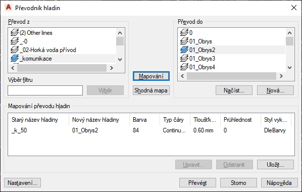

    <![CDATA[<strong>Autor:</strong> <a href="https://www.cadforum.cz/forum/member_profile.asp?PF=105">Kosík</a><br /><strong>Předmět:</strong> 28185<br /><strong>Zasláno:</strong> 16.led.2019 v 16:27<br /><br />Vyřešil jsem to otevřením šablony v ACA, kde ji bylo možno upravit dle obrazu mého. problém nastává pokud situaci chci používat ve verzi 2013. Mapu musíme xportovat do čistého acadu s verze 2018 do 2013, pak nejsou žádné chybové hlášky. <br>]]>

    <![CDATA[<strong>Autor:</strong> <a href="https://www.cadforum.cz/forum/member_profile.asp?PF=1047">masa1</a><br /><strong>Předmět:</strong> 28185<br /><strong>Zasláno:</strong> 16.led.2019 v 14:43<br /><br /><div>Dobrý den.</div><div>Nedělám s katasrálními daty a tak to nemám odzkoušené. Ale pokud Vám holý AutoCAD načte převedená data v určitých hladinách, zkusil bych příkaz PŘEVEĎHLADINU - LAYTRANS.</div><div><img src="uploads/1047/Prevod_hladin.jpg" height="380" width="598" border="0" /><br></div>]]>
