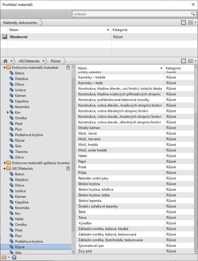

    <![CDATA[<strong>Autor:</strong> <a href="https://www.cadforum.cz/forum/member_profile.asp?PF=9">Vladimír Michl</a><br /><strong>Předmět:</strong> 28205<br /><strong>Zasláno:</strong> 26.pro.2018 v 13:52<br /><br />Více materiálů najdete v knihovně "Knihovna materiálů Autodesk" a ještě více stavebních materiálů v knihovně "AECmaterials" z Revitu. Knihovny přepnete šipkou u ikonky domečku v dialogu "Prohlížeč materiálů", resp. soubory .adsklib načtete pomocí ikony v levém dolním rohu tohoto dialogu.<br /><br /><img src="uploads/9/AECmaterial_2018-12-26_13-52-00.jpg" border="0" /><br /><br />Knihovny jsou ukládány ve složce "c:\Program Files (x86)\Common Files\Autodesk Shared\Materials\2019" ]]>

    <![CDATA[<strong>Autor:</strong> <a href="https://www.cadforum.cz/forum/member_profile.asp?PF=4903">Lukáš Záruba</a><br /><strong>Předmět:</strong> 28205<br /><strong>Zasláno:</strong> 25.pro.2018 v 08:07<br /><br />Zdravím,<div><br></div><div>Dá se stáhnout textura pro materiál nebo rovnou celá knihovna materiálů pro inventor? Potřebuji dlažbu, obklady, střešní tašky...&nbsp;</div>]]>
