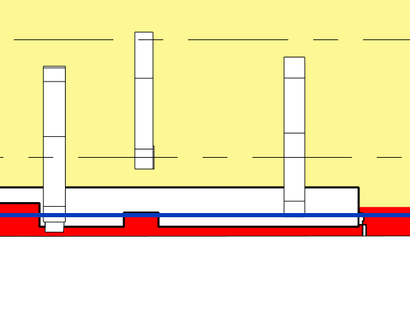

    <![CDATA[<strong>Autor:</strong> <a href="https://www.cadforum.cz/forum/member_profile.asp?PF=72403">filgang</a><br /><strong>Předmět:</strong> 28214<br /><strong>Zasláno:</strong> 02.led.2019 v 11:43<br /><br />Děkuji za pomoc. Nakonec pomocí rodin se mi to povedlo obejít.&nbsp;]]>

    <![CDATA[<strong>Autor:</strong> <a href="https://www.cadforum.cz/forum/member_profile.asp?PF=63740">Lukáš Tunka</a><br /><strong>Předmět:</strong> 28214<br /><strong>Zasláno:</strong> 02.led.2019 v 10:21<br /><br /><p ="Ms&#111;normal"><span style="font-size:9.0pt;font-family:&quot;Verdana&quot;,sans-serif;  mso-fareast-font-family:&quot;Times New Roman&quot;;mso-bidi-font-family:&quot;Times New Roman&quot;;  color:black;:white">Dobrý den,</span><span style="font-size:9.0pt;  font-family:&quot;Verdana&quot;,sans-serif;mso-fareast-font-family:&quot;Times New Roman&quot;;  mso-bidi-font-family:&quot;Times New Roman&quot;;color:black"><br><br><span style=":white">nejlepší způsob je si modely dwg naimportovat doprojektu je přes rodinu. Výhoda vězí v tom, že se daný objekt chová jakorodina. V editoru rodin si pak můžete nastavit, kdy chcete zobrazovat 3Dgeometrii, tzn. lze i vypnout v půdoryse a nahradit ji podrobnější 2D reprezentací.Následně do ní můžete přidat i konektory a objekt propojit do systémů, čipřidat popisná metadata. Tvrdému importu geometrie z AutoCADu do Revitu bych sepokud možno vyhnul.</span></span><span style="font-size:12.0pt;font-family:  &quot;Times New Roman&quot;,serif;mso-fareast-font-family:&quot;Times New Roman&quot;"><o:p></o:p></span></p><p ="Ms&#111;normal"><span style="font-size:9.0pt;font-family:&quot;Verdana&quot;,sans-serif;  mso-fareast-font-family:&quot;Times New Roman&quot;;mso-bidi-font-family:&quot;Times New Roman&quot;;  color:black"><o:p>&nbsp;</o:p></span></p><p ="Ms&#111;normal"><span style="font-size:9.0pt;font-family:&quot;Verdana&quot;,sans-serif;  mso-fareast-font-family:&quot;Times New Roman&quot;;mso-bidi-font-family:&quot;Times New Roman&quot;;  color:black">-lt<o:p></o:p></span></p><br>]]>

    <![CDATA[<strong>Autor:</strong> <a href="https://www.cadforum.cz/forum/member_profile.asp?PF=74">Peter Jirat</a><br /><strong>Předmět:</strong> 28214<br /><strong>Zasláno:</strong> 02.led.2019 v 09:47<br /><br />Bohužel to je aktuální chování Revitu. Dříve to šlo obejít, pokud jste si z toho dwg udělal rodinu obecného modelu, pak šla říznout, můžete to zkusit. Ať už jako klasickou rodinu, nebo rodinu na místě.<div>Nebo si čárou obkreslit tu část v řezu, která vás zajímá, a pak to dwg v daném pohledu vypnout.</div>]]>

    <![CDATA[<strong>Autor:</strong> <a href="https://www.cadforum.cz/forum/member_profile.asp?PF=72403">filgang</a><br /><strong>Předmět:</strong> 28214<br /><strong>Zasláno:</strong> 01.led.2019 v 23:42<br /><br />Dobrý večer,&nbsp;<div><br></div><div>potřeboval bych poradit Mám v Revitu naimportované dwg modely strojů. Při vytvářené výkresu půdorysu jakéhokoliv patra budovy se mi naimportované modely zobrazují v celkové výšce a ne v řezu jen část kterou jsem si nadefinoval v oblasti řezu.&nbsp; Na půdorysu to potom vypadá jako vy stroj procházel v daném patře např. stěnou a přitom to tak není, je to pouze rozšíření stroje, které je ale umístěno o 3 patra výše.&nbsp;</div><div><br></div><div>Ve 3D modelu za pomocí ořezového kvádru to vše funguje bez problému.&nbsp;</div><div><br></div><div>Děkuji&nbsp;</div><div><br></div><div><img src="uploads/72403/Pudorys.png" height="464" width="593" border="0" /><br></div><div><img src="uploads/72403/3D_-_půdorys.png" height="495" width="626" border="0" /><br></div>]]>
