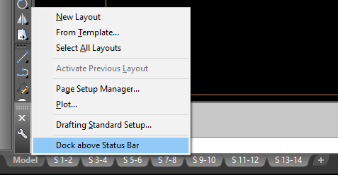

    <![CDATA[<strong>Autor:</strong> <a href="https://www.cadforum.cz/forum/member_profile.asp?PF=1753">splonk</a><br /><strong>Předmět:</strong> 28253<br /><strong>Zasláno:</strong> 11.led.2019 v 11:03<br /><br />ano, o tom, co pisete, nevim... zkuste ale urcite, zobrazeni karet nad statusbarem... dle obrazku... pravy klik na Model... a vyberte spodni moznost...<div><img src="uploads/1753/2019_01_11_01_2019-01-11_11-02-41.png" height="248" width="477" border="0" /></div>]]>
