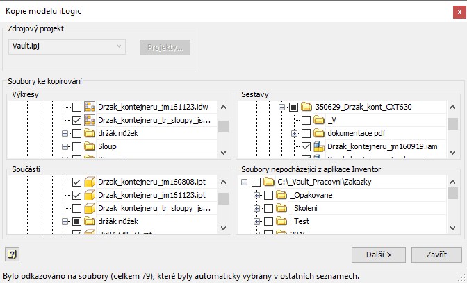

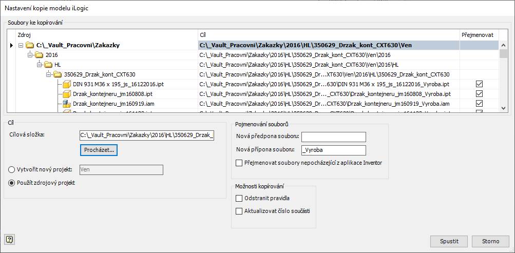

   <title><![CDATA[Design asistant : Dobr&#253; den.Na tohle pou&#382;&#237;v&#225;m v...]]></title>
   <link>https://www.cadforum.cz/forum/forum_posts.asp?TID=28280&amp;PID=115246&amp;title=design-asistant#115246</link>
   <description>
    <![CDATA[<strong>Autor:</strong> <a href="https://www.cadforum.cz/forum/member_profile.asp?PF=1047">masa1</a><br /><strong>Předmět:</strong> 28280<br /><strong>Zasláno:</strong> 18.led.2019 v 11:03<br /><br /><div>Dobrý den.</div><div>Na tohle používám&nbsp; v Inventoru příkaz "Kopie modelu iLogic" (v Inventoru bez otevření souboru na ribbonu "Nástroje", panel "iLogic").</div><div>Příkaz otevře dialog, ve kterém se po vybrání vrcholové sestavy automaticky vyberou i vložené podsestavy a detaily. Výkresy je nutno dovybrat ručně. Ke kopírování lze přidat i soubory mimo Inventor (výkresy ACAD, Office dokumenty - např. řídící ecxelovské tabulky).</div><div><img src="uploads/1047/ILK_01.jpg" height="408" width="672" border="0" /><br></div><div>Po přechodu na další krok můžete nastavit, zda chcete nový projekt, jaká bude cesta pro uložení a příponu či předponu.</div><div><img src="uploads/1047/ILK_02.jpg" height="493" width="1003" border="0" /><br></div><div>Trochu nevýhodou je, že příkaz v cílovém adresáři vytvoří celou strukturu adresářů počínaje adresářem projektu. To ale snadno změníte přesunutím v nějakém správci souborů ...<br></div>]]>

   <title><![CDATA[Design asistant : Dobr&#253; den,pou&#382;&#237;v&#225;me odd&#283;len&#225; data...]]></title>
   <link>https://www.cadforum.cz/forum/forum_posts.asp?TID=28280&amp;PID=115239&amp;title=design-asistant#115239</link>
   <description>
    <![CDATA[<strong>Autor:</strong> <a href="https://www.cadforum.cz/forum/member_profile.asp?PF=1381">Rejlek</a><br /><strong>Předmět:</strong> 28280<br /><strong>Zasláno:</strong> 18.led.2019 v 09:36<br /><br />Dobrý den,<br />používáme oddělená data pro tvorbu nabídkové, projekční a výrobní dokumentace, aby při případné změně modelu sestavy nebo dílu se tato změna neprojevila také v jiném výkrese. Protože zatím nemáme Vault používáme pro vytvoření kopie návrhu (tak se to myslím nazývá ve Vaultu) design asistant. Abychom mohli data kopírovat, je nutné zadat nový název souboru, a k tomu se pojí moje otázka.<br /><br />Je možné, abych nemusel každý soubor pojmenovávat zvlášť, abych nastavil automaticky přidávanou předponu, nebo příponu, která by se přidala do původního názvu souboru pro všechny kopírované soubory, tak jak je to ve Vaultu při kopírování návrhu?<br /><br /><br />Děkuji za odpovědi, popřípadě tipy, jak toto vyřešit, protože ve chvíli, kdy potřebujete zkopírovat sestavu o cca 50 dílech (součástech) je to jednotlivé zadávání názvu souboru poměrně zdlouhavé (slušně řečeno).<br /><br /><br />David Rejlek]]>
