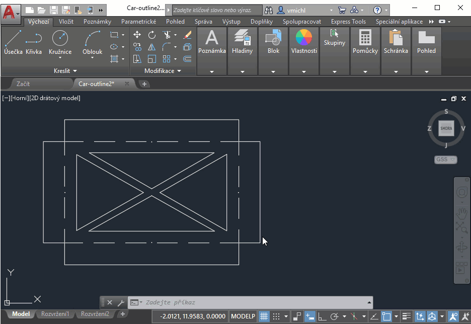

    <![CDATA[<strong>Autor:</strong> <a href="https://www.cadforum.cz/forum/member_profile.asp?PF=9">Vladimír Michl</a><br /><strong>Předmět:</strong> 28310<br /><strong>Zasláno:</strong> 23.led.2019 v 17:18<br /><br />To je tedy o dost složitější - nicméně dá se to udělat. Níže je příklad takového dynamického bloku vytvářeného jen pomocí parametrů (ne akcí) AutoCADu. Je to jen ukázka, rozměry asi úplně nesedí a parametrizace (už teď asi 17 parametrů) je hotova zatím jen pro horizontální zvětšování.<br /><br /><img src="uploads/9/MultiPar.gif" border="0" /><br /><br /><a href="uploads/9/Pokus-multiparameter.dwg" target="_blank" rel="nofollow">Pokus-multiparameter.dwg</a><br />]]>

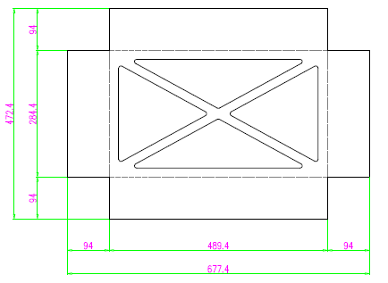

    <![CDATA[<strong>Autor:</strong> <a href="https://www.cadforum.cz/forum/member_profile.asp?PF=89106">Jacobson</a><br /><strong>Předmět:</strong> 28310<br /><strong>Zasláno:</strong> 23.led.2019 v 14:56<br /><br />Dobrý den,<div>Chtěl bych se zeptat jak mohu <strong>libovolně</strong> měnit rozměry výkresu (bloku). Chtěl bych docílit toho, že tento &nbsp;výkres nebudu muset kreslit znovu s jinými rozměry, ale pouze změním rozměr a výkres se mi upraví dle požadavku. Je to možné?</div><div>&nbsp;</div><div>Děkuji.</div><div>&nbsp;</div><div><img src="uploads/89106/Obr.png" height="317" width="434" border="0" /></div>]]>
