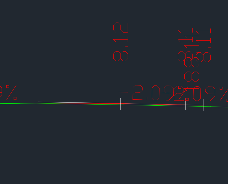

    <![CDATA[<strong>Autor:</strong> <a href="https://www.cadforum.cz/forum/member_profile.asp?PF=3054">martinfolber</a><br /><strong>Předmět:</strong> 28346<br /><strong>Zasláno:</strong> 01.úno.2019 v 16:26<br /><br />Dobrý den,<div>to ano, ale pak byste je musel ručně sesadit. V naší šabloně máme speciální styly i pro popisky šikmých řezů koridoru. Takže buď použijte naše šikmé popisky a nebo ty dvojité stopy...</div><div><br></div><div>Pro určení těch druhých staničení stop jsou asi nejlepší vygenerovat COGO body v těch místech stop a pak si vyjet report staničení těch bodů vůči druhé trase.</div>]]>

    <![CDATA[<strong>Autor:</strong> <a href="https://www.cadforum.cz/forum/member_profile.asp?PF=42449">ZajdaMirek</a><br /><strong>Předmět:</strong> 28346<br /><strong>Zasláno:</strong> 01.úno.2019 v 14:36<br /><br />Takže abych to vyladil, musel bych vygenerovat stopy příčných řezů i v druhé ose, chápu to tak správně?A je možné vygenerovat stopy příčných řezů druhé osy ve stejných místech jako u té první, aniž bych je musel složitě oklikávat? Předem děkuji :)]]>

    <![CDATA[<strong>Autor:</strong> <a href="https://www.cadforum.cz/forum/member_profile.asp?PF=3054">martinfolber</a><br /><strong>Předmět:</strong> 28346<br /><strong>Zasláno:</strong> 01.úno.2019 v 14:31<br /><br />Dobrý den,<div>pravděpodobně je to způsobeno šikmým řezem koridoru. Pokud máte 2 osy a každá vede jinak a jen z jedné generujete stopy, pak je koridor resp. jen spojnice převáděn na povrch a tvary na solidy a ty jsou teprve řezány...proto vnikají "lomy" i mimo hrany koridoru...</div><div><br></div><div><br></div>]]>

    <![CDATA[<strong>Autor:</strong> <a href="https://www.cadforum.cz/forum/member_profile.asp?PF=42449">ZajdaMirek</a><br /><strong>Předmět:</strong> 28346<br /><strong>Zasláno:</strong> 31.led.2019 v 14:41<br /><br />Ahoj všem,<div>zlobí mě vykreslování příčných řezů. V rámci jednoho koridoru jsem si vytvořil dvě šablony typických řezů (každá je svázaná na vlastní osu a vlastní PP). Při vykreslení příčných řezů ale zjistím, že povrch koridoru se vykresluje tak jak by měl. Viz přiložený obrázek. Bíla spojnice koridor, černá řez povrchu z koridoru. Můžete mi prosím pomoci, kde jsem udělal chybu? Nehledě na to, v rámci povrchu koridoru se mi přidávají lomy, které v šabloně typického řezu vůbec nemají být.</div><div>Předem dík moc.</div><div><br></div><div><img src="uploads/42449/koridor.png" height="639" width="789" border="0" /><br></div>]]>
