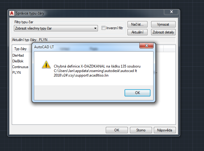

    <![CDATA[<strong>Autor:</strong> <a href="https://www.cadforum.cz/forum/member_profile.asp?PF=270">PepaR</a><br /><strong>Předmět:</strong> 28354<br /><strong>Zasláno:</strong> 03.úno.2019 v 12:53<br /><br />Dobrý den,&nbsp;<div><br></div><div>LIN i SHX nebo SHP soubory nahrajte prosím do jedné složky a tuto přidejte mezi Cesty k podpůrným souborům. <br>Zrestartujte AutoCAD a pak by to snad mohlo fungovat.</div><div><br></div><div>Na PC, kde byly omezeny práva a nebyla možnost zápisu do složky s SHX a LIN soubory, mi to někdy vyhodilo podobnou hlášku též.</div><span style="font-size:10px"><br /><br />Upravil PepaR - 03.úno.2019 v 12:56</span>]]>

    <![CDATA[<strong>Autor:</strong> <a href="https://www.cadforum.cz/forum/member_profile.asp?PF=9">Vladimír Michl</a><br /><strong>Předmět:</strong> 28354<br /><strong>Zasláno:</strong> 03.úno.2019 v 11:35<br /><br />Záleží jak jste (nebo někdo) tvořil ten typ čáry X-DAZDKANAL - tento typ čáry potřebuje onen tvar (shape) "dakan" a ten musí být definován v nějakém speciálním SHX souboru. Na tento soubor se pak musí odkazovat definice v .LIN souboru. Poukd tento SHX soubor nemáte, čára vám fungovat nebude.]]>

    <![CDATA[<strong>Autor:</strong> <a href="https://www.cadforum.cz/forum/member_profile.asp?PF=44597">yanco32</a><br /><strong>Předmět:</strong> 28354<br /><strong>Zasláno:</strong> 03.úno.2019 v 11:26<br /><br />Takže ako mám postupovať aby som načítal ten .LIN súbor resp. súbor tvaru .SHX ?]]>

    <![CDATA[<strong>Autor:</strong> <a href="https://www.cadforum.cz/forum/member_profile.asp?PF=9">Vladimír Michl</a><br /><strong>Předmět:</strong> 28354<br /><strong>Zasláno:</strong> 03.úno.2019 v 11:23<br /><br />Nejde o ten soubor .LIN ale o soubor tvarů .SHX - ten soubor od Autodesku v originále určitě neobsahuje žádný tvar "dakan", který se z něj pokoušíte načítat.]]>

    <![CDATA[<strong>Autor:</strong> <a href="https://www.cadforum.cz/forum/member_profile.asp?PF=9">Vladimír Michl</a><br /><strong>Předmět:</strong> 28354<br /><strong>Zasláno:</strong> 03.úno.2019 v 08:48<br /><br />Zřejmě nemáte do originálního souboru LTypeSHP.shx nějak propašovaný tvar s názvem "dakan". Má být určitě v tomto SHX souboru?]]>

    <![CDATA[<strong>Autor:</strong> <a href="https://www.cadforum.cz/forum/member_profile.asp?PF=44597">yanco32</a><br /><strong>Předmět:</strong> 28354<br /><strong>Zasláno:</strong> 03.úno.2019 v 07:34<br /><br /><div>Dobrý deň,</div><div><br></div><div>prosím vás o radu. Pri načítaní súboru čiar mi fungujú všetky až na jednu (viď. screenshot). <img src="uploads/44597/Untitled.png" height="501" width="675" border="0" /><a href="uploads/44597/acadltiso.rar" target="_blank" rel="nofollow">uploads/44597/acadltiso.rar</a><br></div><div><br></div><div>Ďakujem za rady.<br></div>]]>
