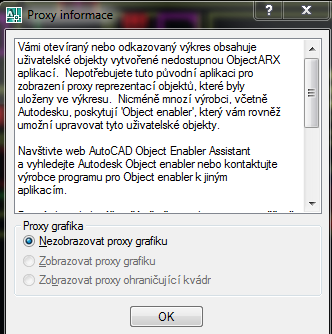

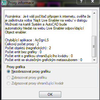

    <![CDATA[<strong>Autor:</strong> <a href="https://www.cadforum.cz/forum/member_profile.asp?PF=89290">Matys13</a><br /><strong>Předmět:</strong> 28364<br /><strong>Zasláno:</strong> 07.úno.2019 v 21:25<br /><br />Řešení tohoto problému je nakonec přeložení výkresu v jiné aplikaci, která s DWG umí pracovat. Poté už Autocad s výkresem pracuje normálně. Děkuji Flesarovi za vyřešení problému :-)]]>

    <![CDATA[<strong>Autor:</strong> <a href="https://www.cadforum.cz/forum/member_profile.asp?PF=9">Vladimír Michl</a><br /><strong>Předmět:</strong> 28364<br /><strong>Zasláno:</strong> 05.úno.2019 v 21:59<br /><br />V aktuálních verzích AutoCADu není s tímto DWG problém. Obsahuje proxy objekty z formátu DGN - asi byl vytvořen v Microstation. Pro verze kolem 2012 byl k dispozici hotfix, který tyto nekompatibility řešil, ale verze 2008 už není delší dobu podporovaná, tam asi řešení není.]]>

    <![CDATA[<strong>Autor:</strong> <a href="https://www.cadforum.cz/forum/member_profile.asp?PF=89290">Matys13</a><br /><strong>Předmět:</strong> 28364<br /><strong>Zasláno:</strong> 05.úno.2019 v 20:02<br /><br />Jde Vám veškerá editace?<div><br></div><div>Jiné výkresy mi fungují bez problémů, tak nevím, jestli je háček někde v nastavení mého Autocadu. Myslíte, že byste mi zkusil vyexportovat můj celý výkres, který bych Vám hodil do mailu, do jiného formátu, prosím? Potřebuji pracovat na projektu&nbsp;<img src="https://www.cadforum.cz/forum/smileys/smiley36.gif" border="0" alt="LOL" title="LOL" /></div><div><br></div><div>Nejlépe bych si ale poradil sám, i když nevím, kde může být pointa...</div><div><br></div><div>Při otevření výkresu na mě vyskočí toto okno. Mohla by to být příčina?</div><div><br></div><div><img src="uploads/89290/1.PNG" height="334" width="332" border="0" /><br></div><div><br></div><div><img src="uploads/89290/2.PNG" height="329" width="330" border="0" /><br></div><span style="font-size:10px"><br /><br />Upravil Matys13 - 05.úno.2019 v 20:07</span>]]>

    <![CDATA[<strong>Autor:</strong> <a href="https://www.cadforum.cz/forum/member_profile.asp?PF=856">flesar</a><br /><strong>Předmět:</strong> 28364<br /><strong>Zasláno:</strong> 05.úno.2019 v 19:12<br /><br />Zkusil jsem váš soubor otevřít v AutoCadu 2009 a vše funguje bez problémů.<br>]]>

    <![CDATA[<strong>Autor:</strong> <a href="https://www.cadforum.cz/forum/member_profile.asp?PF=89290">Matys13</a><br /><strong>Předmět:</strong> 28364<br /><strong>Zasláno:</strong> 04.úno.2019 v 21:46<br /><br />Ahojte, dostal jsem výkres, ve kterém nemůžu přesouvat, kopírovat ani vkládat objekty. Mazat je možné. Pro někoho možná jednoduchá otázka, ale já jsem se s tím vážně nesetkal. Výkres bude asi blokovaný proti různým editací (i když mazání je možné...).<div><br></div><div>Zkoušel jsem i objekty kopírovat a vložit do prázdného výkresu, ale nejde to...</div><div><br></div><div>Nevíte co s tím, prosím? Autocad 2008.</div>]]>
