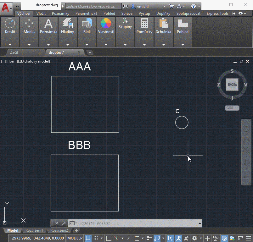

    <![CDATA[<strong>Autor:</strong> <a href="https://www.cadforum.cz/forum/member_profile.asp?PF=9">Vladimír Michl</a><br /><strong>Předmět:</strong> 28383<br /><strong>Zasláno:</strong> 11.úno.2019 v 09:28<br /><br />Konkrétně ta ukázka je dělaná přes tzv. reaktory - je to v LISPu už trochu "vyšší dívčí", takže pokud nemáte zkušenost s LISP programováním, asi nemá smysl se do toho pouštět samostatně.]]>

    <![CDATA[<strong>Autor:</strong> <a href="https://www.cadforum.cz/forum/member_profile.asp?PF=9">Vladimír Michl</a><br /><strong>Předmět:</strong> 28383<br /><strong>Zasláno:</strong> 08.úno.2019 v 12:31<br /><br />Tohle byl zatím jen test proveditelnosti. To by chtělo asi nějakou větší analýzu - jednak kde se berou ty bloky vkládaných prvků (kvůli nutnosti k nim připojit reaktor), jestli ty "buňky šachovnice" jsou tvořeny skutečně nějakým obrysovými bloky (objekty) nebo zda je spíš adresovat pevnými souřadnicemi (od-do). Ozvěte se prosím na Helpdesk nebo na <a href="mailto:info@cadstudio.cz" target="_blank">info@cadstudio.cz</a>.]]>

    <![CDATA[<strong>Autor:</strong> <a href="https://www.cadforum.cz/forum/member_profile.asp?PF=79554">herrtoll</a><br /><strong>Předmět:</strong> 28383<br /><strong>Zasláno:</strong> 08.úno.2019 v 12:09<br /><br />To vypadá&nbsp; perfektně. Mě konkretně jde o třífázové adresování. Mám nějaký rám (A), v něm nějaké patro (B) a v patře nějaký prvek (C). Tím má každý prvek jedinečnou adresu. Místo písmen jsou samozřejmě čísla. Z důvodu umístění více prvků je každá adresa dvojciferná- teda např 01-0302 nebo vedlejší prvek 01-0303. Myslíte, že by to bylo možné? Popřípadě vytvořit jakousi neviditelnou šachovnici kdy by každé pole mělo chtěnou jedinečnou adresu/jméno a použít stejný postup jaká je ve vaší ukázce.]]>

    <![CDATA[<strong>Autor:</strong> <a href="https://www.cadforum.cz/forum/member_profile.asp?PF=9">Vladimír Michl</a><br /><strong>Předmět:</strong> 28383<br /><strong>Zasláno:</strong> 08.úno.2019 v 11:48<br /><br />Pochopil jsem to správně? Ukázka reaktoru:<div>&nbsp;</div><div><img src="uploads/9/dropme.gif" height="770" width="804" border="0" /></div>]]>

    <![CDATA[<strong>Autor:</strong> <a href="https://www.cadforum.cz/forum/member_profile.asp?PF=9">Vladimír Michl</a><br /><strong>Předmět:</strong> 28383<br /><strong>Zasláno:</strong> 08.úno.2019 v 10:43<br /><br />Principielně jde udělat nástroj "nastav hodnotu atributu dle jiného atributu či jiné vlastnosti", ale to navázání vztahu "aktuální polohou uvnitř obdélníka" si moc neumím představit funkcemi CADu.]]>

    <![CDATA[<strong>Autor:</strong> <a href="https://www.cadforum.cz/forum/member_profile.asp?PF=79554">herrtoll</a><br /><strong>Předmět:</strong> 28383<br /><strong>Zasláno:</strong> 08.úno.2019 v 09:45<br /><br />Ano jen polohou, s tím, že ten "obdélník" si sebou nese atribut/blok který předá vloženému bloku na správnou pozici v adrese.&nbsp; ABC&nbsp;]]>

    <![CDATA[<strong>Autor:</strong> <a href="https://www.cadforum.cz/forum/member_profile.asp?PF=9">Vladimír Michl</a><br /><strong>Předmět:</strong> 28383<br /><strong>Zasláno:</strong> 08.úno.2019 v 09:35<br /><br />Můžete to popsat podrobněji? Jak vznikne ten vztah "adresy"? Jen polohou uvnitř nějakého obdélníka? To by asi bylo obtížné.]]>
