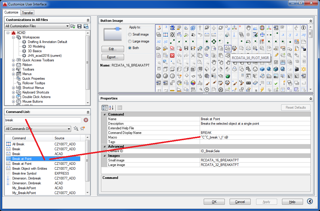

    <![CDATA[<strong>Autor:</strong> <a href="https://www.cadforum.cz/forum/member_profile.asp?PF=1045">johny</a><br /><strong>Předmět:</strong> 28392<br /><strong>Zasláno:</strong> 11.úno.2019 v 12:43<br /><br /><table width="99%"><tr><td class="BBquote"><img src="forum_images/quote_box.png" title="Původně odeslal(a) tygrov" alt="Původně odeslal(a) tygrov" style="vertical-align: text-bottom;" /> <strong>tygrov napsal(a):</strong><br /><br />Zdravím,<br>zatím používám v AC-2019 PŘERUŠ, přeruší v bodě, sice nejde znovu použít mezerníkem, ale dá se s tím pracovat.<br></td></tr></table><div><br></div><div>^C^C(command "_break" pause "_f" pause "_non" "@")</div><div><br></div><div>Takto když v _CUI upravíte makro pro Přeruš v bodě, pak mezerník bude fungovat.&nbsp;</div><div><br></div><div>... vyhledáte příkaz, označíte a upravíte jeho makro.</div><div><br></div><div><img src="uploads/1045/Cui-BreakAtPoint.png" height="736" width="1112" border="0" /><br></div><span style="font-size:10px"><br /><br />Upravil johny - 12.úno.2019 v 10:24</span>]]>

    <![CDATA[<strong>Autor:</strong> <a href="https://www.cadforum.cz/forum/member_profile.asp?PF=9">Vladimír Michl</a><br /><strong>Předmět:</strong> 28392<br /><strong>Zasláno:</strong> 11.úno.2019 v 12:18<br /><br />Ano, pomocí LISP utility - viz např. <a href="https://www.cadforum.cz/cadforum/qaID.asp?tip=5631">https://www.cadforum.cz/cadforum/qaID.asp?tip=5631</a>]]>

    <![CDATA[<strong>Autor:</strong> <a href="https://www.cadforum.cz/forum/member_profile.asp?PF=67939">tygrov</a><br /><strong>Předmět:</strong> 28392<br /><strong>Zasláno:</strong> 11.úno.2019 v 10:18<br /><br />Zdravím,<br />zatím používám v AC-2019 PŘERUŠ, přeruší v bodě, sice nejde znovu použít mezerníkem, ale dá se s tím pracovat.<br />Otázka zní: existuje možnost označit třeba 15 překřížených úseček a nechat je "rozdělit" do jednotlivých krátkých úseček?<br /><br />děkuji]]>
