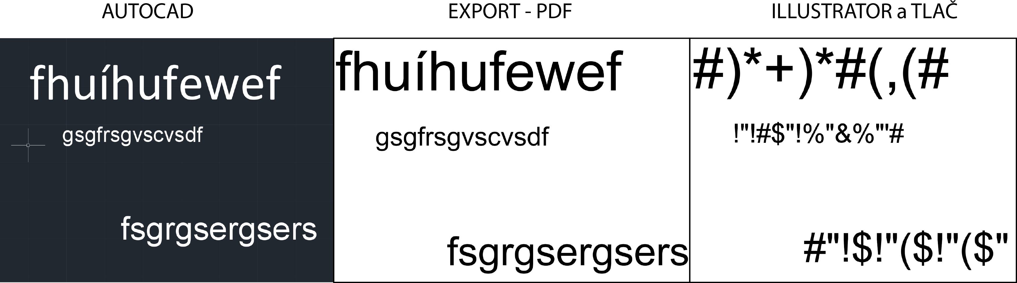

    <![CDATA[<strong>Autor:</strong> <a href="https://www.cadforum.cz/forum/member_profile.asp?PF=89443">Marián Olexa</a><br /><strong>Předmět:</strong> 28407<br /><strong>Zasláno:</strong> 13.úno.2019 v 23:18<br /><br />skúsil som to podľa toho videa následne podľa krokov uvedených hore a nič :-/&nbsp;<div>tak nakoniec som sa rozhodol nainštalovať najnovšiu verziu autocadu a tam to šlape bez problémov zatial &nbsp;... takže ďakujem za rady, no v každom prípade sa to budem snažiť opraviť a dám vedieť ako to celé dopadne&nbsp;<div><br></div><div><div><br></div></div></div>]]>

    <![CDATA[<strong>Autor:</strong> <a href="https://www.cadforum.cz/forum/member_profile.asp?PF=53955">K.Pravda</a><br /><strong>Předmět:</strong> 28407<br /><strong>Zasláno:</strong> 13.úno.2019 v 22:43<br /><br />Místo DeskJet 5000 si v tom dialogu nastavte nějakou PDF tiskárnu. Jestli vám to v seznamu žádnou nenabízí, přidejte si jí třeba podle tohohle videa: <a href="https://youtu.be/i-NeRvrXw54" target="_blank" rel="nofollow">https://youtu.be/i-NeRvrXw54</a>]]>

    <![CDATA[<strong>Autor:</strong> <a href="https://www.cadforum.cz/forum/member_profile.asp?PF=53955">K.Pravda</a><br /><strong>Předmět:</strong> 28407<br /><strong>Zasláno:</strong> 13.úno.2019 v 22:30<br /><br />To ale netisknete do PDF, ale na nějaký Deskjet. Musíte nastavit PDF tiskárnu.]]>

    <![CDATA[<strong>Autor:</strong> <a href="https://www.cadforum.cz/forum/member_profile.asp?PF=89443">Marián Olexa</a><br /><strong>Předmět:</strong> 28407<br /><strong>Zasláno:</strong> 13.úno.2019 v 22:13<br /><br />Font na text som použil arial , calibry ... základné fonty ( skúšal som aj niekoľko iných - všetky s rovnakým výsledkom ) ... dávam screen obrazovky pri printe a bohužiaľ ale ja to tam nemám... alebo ? &nbsp;<img src="uploads/89443/Snímka_obrazovky_2019-02-13_o 22.03.51.png" height="146" width="164" border="0" /><attachment></attachment>]]>

    <![CDATA[<strong>Autor:</strong> <a href="https://www.cadforum.cz/forum/member_profile.asp?PF=53955">K.Pravda</a><br /><strong>Předmět:</strong> 28407<br /><strong>Zasláno:</strong> 13.úno.2019 v 21:16<br /><br />Nejspíš bude záležet na tom jaký font je pro ty texty použitý. Najdete to v příkazu STYLE nebo u MTEXTu ve formátování. Teď se ale dívám, že i ve verzi 2016 ta volba fontů a textové geometrie existuje. Zkoušel jste to opravdu? To přeci musí fungovat.<div><a href="http://help.autodesk.com/view/ACDMAC/2016/ENU/?caas=caas%2Fsfdcarticles%2Fsfdcarticles%2FHow-to-reduce-PDF-file-size-when-exported-from-AutoCAD-for-Mac.html" target="_blank" rel="nofollow">http://help.autodesk.com/view/ACDMAC/2016/ENU/?caas=caas%2Fsfdcarticles%2Fsfdcarticles%2FHow-to-reduce-PDF-file-size-when-exported-from-AutoCAD-for-Mac.html</a></div>]]>

    <![CDATA[<strong>Autor:</strong> <a href="https://www.cadforum.cz/forum/member_profile.asp?PF=89443">Marián Olexa</a><br /><strong>Předmět:</strong> 28407<br /><strong>Zasláno:</strong> 13.úno.2019 v 21:02<br /><br />nefunguje to na verzii MAC autocad 2016&nbsp;<div><br></div><div>pri niektorých rozpracovaných dwg súboroch z iného cadu, tak mi ten text ide ukladať normálne aj následne s ním pracovať v AI, alebo to rovno tlačiť. No priamo keď si ja vytvorím nový súbor a hodím tam text alebo kótu, tak problém sa opakuje nech robím čo chcem, a aj pri exporte na WIN autocad sa to nezmení. či už sa vo win uloží pdf, alebo samotné pdf dá do AI alebo vytlačí, stále tam je tá chyba čo robí mne.&nbsp;</div>]]>

    <![CDATA[<strong>Autor:</strong> <a href="https://www.cadforum.cz/forum/member_profile.asp?PF=53955">K.Pravda</a><br /><strong>Předmět:</strong> 28407<br /><strong>Zasláno:</strong> 13.úno.2019 v 20:13<br /><br />Nevím jestli už to měla verze 2016, ale ve verzi 2018 jde při tisku do PDF nastavit jak vkládat fonty nebo jestli text převádět na geometrii. Zkusil bych tahle nastavení.<div><br><div><a href="https://knowledge.autodesk.com/support/autocad-for-mac/learn-explore/caas/CloudHelp/cloudhelp/2018/ENU/AutoCAD-MAC-Core/files/GUID-FA9F5B88-D035-46A2-8D1B-7CA45F26C123-htm.html" target="_blank" rel="nofollow">https://knowledge.autodesk.com/support/autocad-for-mac/learn-explore/caas/CloudHelp/cloudhelp/2018/ENU/AutoCAD-MAC-Core/files/GUID-FA9F5B88-D035-46A2-8D1B-7CA45F26C123-htm.html</a></div></div>]]>

    <![CDATA[<strong>Autor:</strong> <a href="https://www.cadforum.cz/forum/member_profile.asp?PF=89443">Marián Olexa</a><br /><strong>Předmět:</strong> 28407<br /><strong>Zasláno:</strong> 13.úno.2019 v 19:13<br /><br />D<span style="font-family: system-ui, -apple-system, MacSystemFont, '.SFNSText-Regular', sans-serif; font-size: 13px; white-space: pre-wrap;">obrý večer,</span><div><span style="font-family: system-ui, -apple-system, MacSystemFont, '.SFNSText-Regular', sans-serif; font-size: 13px; white-space: pre-wrap;">chcel by som sa opýtať ohľadom autocadu a mám takýto problém :&nbsp;</span></div><div><span style="font-family: system-ui, -apple-system, MacSystemFont, '.SFNSText-Regular', sans-serif; font-size: 13px; white-space: pre-wrap;"><br></span></div><div><span style="font-family: system-ui, -apple-system, MacSystemFont, '.SFNSText-Regular', sans-serif; font-size: 13px; white-space: pre-wrap;">v Autocade napíšem text ( je jedno v akom fonte, zobrazuje ho normálne ). Pri exporte do PDF a samotné PDF mi klasicky ukazuje text tak ako má byť. No problém nastáva pri tlači alebo pri ďalšom exporte do Illustratora. Text mi zmení na znaky. Skúšal som nastavenia rôznych fontov a nepomohlo. Neviete prosím vás kde je chyba ?</span></div><div><span style="font-family: system-ui, -apple-system, MacSystemFont, '.SFNSText-Regular', sans-serif; font-size: 13px; white-space: pre-wrap;"><br></span></div><div><img src="uploads/89443/52151436_2568281909867254_2090607260114878464_o.jpg" height="97" width="351" border="0" /></div><div><span style="font-family: system-ui, -apple-system, MacSystemFont, '.SFNSText-Regular', sans-serif; font-size: 13px; white-space: pre-wrap;"><br></span></div><div><span style="font-family: system-ui, -apple-system, MacSystemFont, '.SFNSText-Regular', sans-serif; font-size: 13px; white-space: pre-wrap;">AutoCAD 2016 - verzia MAC - študentská licencia priamo od Cadu</span></div><div><br></div><div><br style="font-family: system-ui, -apple-system, MacSystemFont, '.SFNSText-Regular', sans-serif; font-size: 13px; white-space: pre-wrap;"><span style="font-family: system-ui, -apple-system, MacSystemFont, '.SFNSText-Regular', sans-serif; font-size: 13px; white-space: pre-wrap;">Ďakujem za pomoc</span></div>]]>
