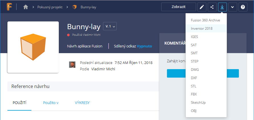

  <item>
   <title><![CDATA[Export :  Dobr&#253; den,u&#382; jsem to pochopil...]]></title>
   <link>https://www.cadforum.cz/forum/forum_posts.asp?TID=28411&amp;PID=115652&amp;title=export#115652</link>
   <description>
    <![CDATA[<strong>Autor:</strong> <a href="https://www.cadforum.cz/forum/member_profile.asp?PF=25">Hrnčíř</a><br /><strong>Předmět:</strong> 28411<br /><strong>Zasláno:</strong> 18.úno.2019 v 13:33<br /><br />Dobrý den,<div>už jsem to pochopil a funguje to.</div><div>Děkuji.</div>]]>
   </description>
   <pubDate>Mon, 18 Feb 2019 13:33:12 +0000</pubDate>
   <guid isPermaLink="true">https://www.cadforum.cz/forum/forum_posts.asp?TID=28411&amp;PID=115652&amp;title=export#115652</guid>
  </item> 
  <item>
   <title><![CDATA[Export :  Pr&#225;v&#283; &#382;e se o to nemus&#237;te starat...]]></title>
   <link>https://www.cadforum.cz/forum/forum_posts.asp?TID=28411&amp;PID=115649&amp;title=export#115649</link>
   <description>
    <![CDATA[<strong>Autor:</strong> <a href="https://www.cadforum.cz/forum/member_profile.asp?PF=9">Vladimír Michl</a><br /><strong>Předmět:</strong> 28411<br /><strong>Zasláno:</strong> 18.úno.2019 v 12:59<br /><br />Právě že se o to nemusíte starat - stačí prostě dát Uložit (implicitně, na cloud).]]>
   </description>
   <pubDate>Mon, 18 Feb 2019 12:59:09 +0000</pubDate>
   <guid isPermaLink="true">https://www.cadforum.cz/forum/forum_posts.asp?TID=28411&amp;PID=115649&amp;title=export#115649</guid>
  </item> 
  <item>
   <title><![CDATA[Export :  Dobr&#253; den,p&#237;&#353;ete, &#382;e p&#345;&#237;pony...]]></title>
   <link>https://www.cadforum.cz/forum/forum_posts.asp?TID=28411&amp;PID=115646&amp;title=export#115646</link>
   <description>
    <![CDATA[<strong>Autor:</strong> <a href="https://www.cadforum.cz/forum/member_profile.asp?PF=25">Hrnčíř</a><br /><strong>Předmět:</strong> 28411<br /><strong>Zasláno:</strong> 18.úno.2019 v 11:52<br /><br />Dobrý den,<div>píšete, že přípony nejsou podstatné. </div><div>Když ve Fusion vytvořím model, jak z něj dostanu soubor *.fusiondesign, který umí Inventor načíst?</div><div>Děkuji za informaci.</div>]]>
   </description>
   <pubDate>Mon, 18 Feb 2019 11:52:57 +0000</pubDate>
   <guid isPermaLink="true">https://www.cadforum.cz/forum/forum_posts.asp?TID=28411&amp;PID=115646&amp;title=export#115646</guid>
  </item> 
  <item>
   <title><![CDATA[Export :  T&#237;m, jak se ve Fusion ukl&#225;daj&#237;...]]></title>
   <link>https://www.cadforum.cz/forum/forum_posts.asp?TID=28411&amp;PID=115642&amp;title=export#115642</link>
   <description>
    <![CDATA[<strong>Autor:</strong> <a href="https://www.cadforum.cz/forum/member_profile.asp?PF=9">Vladimír Michl</a><br /><strong>Předmět:</strong> 28411<br /><strong>Zasláno:</strong> 18.úno.2019 v 09:12<br /><br />Tím, jak se ve Fusion ukládají návrhy implicitně v cloudu, nejsou přípony tak podstatné. Když soubory přenášíte lokálně, pracuje nativně se soubory .F3D, popř. .F3Z.]]>
   </description>
   <pubDate>Mon, 18 Feb 2019 09:12:05 +0000</pubDate>
   <guid isPermaLink="true">https://www.cadforum.cz/forum/forum_posts.asp?TID=28411&amp;PID=115642&amp;title=export#115642</guid>
  </item> 
  <item>
   <title><![CDATA[Export :  Dobr&#253; den,jsem ve Fusion 360...]]></title>
   <link>https://www.cadforum.cz/forum/forum_posts.asp?TID=28411&amp;PID=115638&amp;title=export#115638</link>
   <description>
    <![CDATA[<strong>Autor:</strong> <a href="https://www.cadforum.cz/forum/member_profile.asp?PF=25">Hrnčíř</a><br /><strong>Předmět:</strong> 28411<br /><strong>Zasláno:</strong> 18.úno.2019 v 07:38<br /><br />Dobrý den,<div>jsem ve Fusion 360 začátečník a mám v pojmenování souborů zmatek.</div><div>Jaké druhy souborů ve Fusion existují a jaké mají přípony?</div><div>Děkuji za informaci.</div>]]>
   </description>
   <pubDate>Mon, 18 Feb 2019 07:38:54 +0000</pubDate>
   <guid isPermaLink="true">https://www.cadforum.cz/forum/forum_posts.asp?TID=28411&amp;PID=115638&amp;title=export#115638</guid>
  </item> 
  <item>
   <title><![CDATA[Export :  Ano, FusionDesign jsou ty spr&#225;vn&#233;...]]></title>
   <link>https://www.cadforum.cz/forum/forum_posts.asp?TID=28411&amp;PID=115621&amp;title=export#115621</link>
   <description>
    <![CDATA[<strong>Autor:</strong> <a href="https://www.cadforum.cz/forum/member_profile.asp?PF=9">Vladimír Michl</a><br /><strong>Předmět:</strong> 28411<br /><strong>Zasláno:</strong> 15.úno.2019 v 14:43<br /><br />Ano, FusionDesign jsou ty správné soubory modelů pro Inventor (v té&nbsp;videoukázce je používáme také).]]>
   </description>
   <pubDate>Fri, 15 Feb 2019 14:43:43 +0000</pubDate>
   <guid isPermaLink="true">https://www.cadforum.cz/forum/forum_posts.asp?TID=28411&amp;PID=115621&amp;title=export#115621</guid>
  </item> 
  <item>
   <title><![CDATA[Export :  Dobr&#253; den,prvn&#237; zp&#367;sob funguje,...]]></title>
   <link>https://www.cadforum.cz/forum/forum_posts.asp?TID=28411&amp;PID=115614&amp;title=export#115614</link>
   <description>
    <![CDATA[<strong>Autor:</strong> <a href="https://www.cadforum.cz/forum/member_profile.asp?PF=25">Hrnčíř</a><br /><strong>Předmět:</strong> 28411<br /><strong>Zasláno:</strong> 15.úno.2019 v 10:13<br /><br />Dobrý den,<div>první způsob funguje, ale nevýhoda je, že IPT soubor je zasílán mailem.</div><div>&nbsp;</div><div>Druhý způsob: postupoval jsem dle videa, nainstaloval jsem desktop konektor pro Fusion, objevila se nová složka na disku Fusin 360. Do ní jsem z Fusion 360 exportoval soubor F3D.</div><div>V Inventoru jsem založil novou sestavu, do ní jsem dal Umístit importované soubory CAD, ale soubory F3D ve složce nebyly (z Fusionu byly v nabídce pouze soubory Fusiondesign).</div><div>Dělám něco špatně nebo jak mám postupovat.</div><div>Děkuji za informaci.</div>]]>
   </description>
   <pubDate>Fri, 15 Feb 2019 10:13:13 +0000</pubDate>
   <guid isPermaLink="true">https://www.cadforum.cz/forum/forum_posts.asp?TID=28411&amp;PID=115614&amp;title=export#115614</guid>
  </item> 
  <item>
   <title><![CDATA[Export :  M&#367;&#382;ete pou&#382;&#237;t dv&#283; cesty - bu&#271;...]]></title>
   <link>https://www.cadforum.cz/forum/forum_posts.asp?TID=28411&amp;PID=115605&amp;title=export#115605</link>
   <description>
    <![CDATA[<strong>Autor:</strong> <a href="https://www.cadforum.cz/forum/member_profile.asp?PF=9">Vladimír Michl</a><br /><strong>Předmět:</strong> 28411<br /><strong>Zasláno:</strong> 14.úno.2019 v 13:50<br /><br />Můžete použít dvě cesty - buď export IPT přímo z úložiště Teamu:<div>&nbsp;</div><div><img src="uploads/9/f3dipt.png" height="420" width="890" border="0" /></div><div>&nbsp;</div><div>Nebo přímé propojení návrhů z Fusion 360 v Inventoru přes AnyCAD - viz:</div><div><a href="https://www.inventorguru.cz/2017/12/propojeni-aplikaci-fusi&#111;n-360-inventor.html" target="_blank" rel="nofollow">https://www.inventorguru.cz/2017/12/propojeni-aplikaci-fusion-360-inventor.html</a></div><div>&nbsp;</div>]]>
   </description>
   <pubDate>Thu, 14 Feb 2019 13:50:23 +0000</pubDate>
   <guid isPermaLink="true">https://www.cadforum.cz/forum/forum_posts.asp?TID=28411&amp;PID=115605&amp;title=export#115605</guid>

  <item>
   <title><![CDATA[Export :  Dobr&#253; den,kdy&#382; d&#225;m ve Fusion360...]]></title>
   <link>https://www.cadforum.cz/forum/forum_posts.asp?TID=28411&amp;PID=115603&amp;title=export#115603</link>
   <description>
    <![CDATA[<strong>Autor:</strong> <a href="https://www.cadforum.cz/forum/member_profile.asp?PF=25">Hrnčíř</a><br /><strong>Předmět:</strong> 28411<br /><strong>Zasláno:</strong> 14.úno.2019 v 10:40<br /><br />Dobrý den,<div>když dám ve Fusion360 Export, tak tam není možnost do IPT.</div><div>Lze nějak převést soubor přímo do IPT? Mám dojem, že to dříve nějak šlo.</div><div>Děkuji za informaci.</div>]]>
   </description>
   <pubDate>Thu, 14 Feb 2019 10:40:38 +0000</pubDate>
   <guid isPermaLink="true">https://www.cadforum.cz/forum/forum_posts.asp?TID=28411&amp;PID=115603&amp;title=export#115603</guid>
  </item> 
