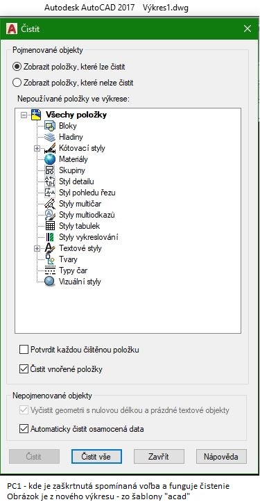

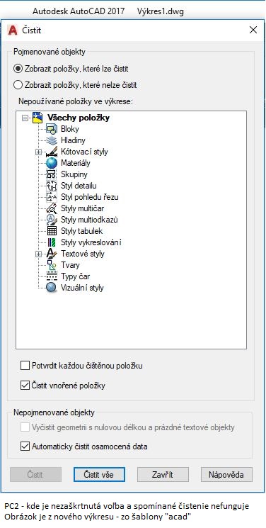

    <![CDATA[<strong>Autor:</strong> <a href="https://www.cadforum.cz/forum/member_profile.asp?PF=10840">RomanS</a><br /><strong>Předmět:</strong> 28441<br /><strong>Zasláno:</strong> 21.úno.2019 v 20:40<br /><br /><div>Lenže problém je iný. Skúšali sme s kolegom vyčistiť výkres v ktorom boli pozostatky z DGN t.j. nejaké typy čiar a pod. U mňa s tou zaškrtnutou voľbou príkazom ČISTIT všetko vyčistím. Naopak ten istý výkres u kolegu ktorý nemá možnosť zaškrtnúť túto položku nevyčistí pozostatky typov čiar z DGN.</div><div>Preto sa opäť pýtam ako viem túto voľbu zaškrtnúť resp. akou premennou zmeniť.</div><div>Je rozdiel či mám výkres s DGN pozostatkami dajme tomu cca 10MB alebo po vyčistení ani nie 1MB. A ešte ak tieto výkresy doťahujem ako referencie tak to len zbytočne sa nabaľuje a spomaľuje.<br></div>]]>

    <![CDATA[<strong>Autor:</strong> <a href="https://www.cadforum.cz/forum/member_profile.asp?PF=9">Vladimír Michl</a><br /><strong>Předmět:</strong> 28441<br /><strong>Zasláno:</strong> 21.úno.2019 v 14:00<br /><br />Ale ta volba je nepřístupná v obou případech, tak v čem je ten problém? Zaškrtnutí u neaktivních položek není důležité - na funkčnosti se nijak neprojeví, jen odráží poslední použitou hodnotu nastavení. Tu jde změnit při příštím využití dané volby nebo přímo v Registry proměnné.]]>

    <![CDATA[<strong>Autor:</strong> <a href="https://www.cadforum.cz/forum/member_profile.asp?PF=9">Vladimír Michl</a><br /><strong>Předmět:</strong> 28441<br /><strong>Zasláno:</strong> 20.úno.2019 v 18:44<br /><br />Zřejmě tam žádné takové objekty nemá - pak je položka zašedlá. Můžete také použít řádkovou verzi &#091;CMD&#093;-ČISTI&#091;/CMD&#093;.]]>

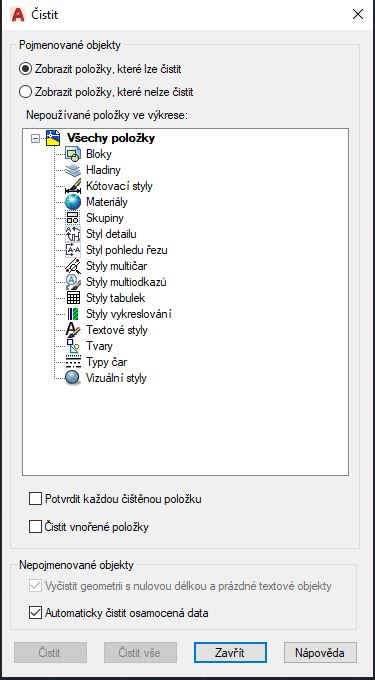

    <![CDATA[<strong>Autor:</strong> <a href="https://www.cadforum.cz/forum/member_profile.asp?PF=10840">RomanS</a><br /><strong>Předmět:</strong> 28441<br /><strong>Zasláno:</strong> 20.úno.2019 v 15:59<br /><br /><div>Dobrý deň</div><div>Kolega na svojom PC nemá možnosť zmeniť voľbu "Vyčistit geometrii s nulovou delkou a prazdne textove objekty" v príkaze "Čistit".</div><div>Ja na svojom PC to mám zaškrtnuté a on to nemôže zmeniť aj keď nechá položku nižšie zašrtnutú alebo nezaškrtnutú. <br></div><div>Je možné to nejako zmeniť ??</div><div><img src="uploads/10840/Cistit.JPG" height="680" width="375" border="0" /><br></div>]]>
   </description>
