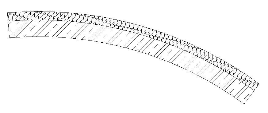

    <![CDATA[<strong>Autor:</strong> <a href="https://www.cadforum.cz/forum/member_profile.asp?PF=70909">TheDagiis</a><br /><strong>Předmět:</strong> 28442<br /><strong>Zasláno:</strong> 21.úno.2019 v 11:07<br /><br />Jakým způsobem se pak adaptivní stěna používá a následně vykazuje?]]>

    <![CDATA[<strong>Autor:</strong> <a href="https://www.cadforum.cz/forum/member_profile.asp?PF=298">OPlavek</a><br /><strong>Předmět:</strong> 28442<br /><strong>Zasláno:</strong> 21.úno.2019 v 10:08<br /><br />Můžete taky použít nějakou adaptivní rodinu, nahrál jsem vám jednu do knihovny.]]>

    <![CDATA[<strong>Autor:</strong> <a href="https://www.cadforum.cz/forum/member_profile.asp?PF=63740">Lukáš Tunka</a><br /><strong>Předmět:</strong> 28442<br /><strong>Zasláno:</strong> 21.úno.2019 v 10:03<br /><br />Dobrý den,<br><br>v AutoCADu se jedná o typ čáry, proto je možné ji použít i u obloukové stěny. Revit izolaci vytváří pomocí souboru PAT, který nikdy nereflektuje obloukové či jiné formy stěn. Prozatím nelze danou izolaci použít tak, jak ji máte zakreslenou v AutoCADu. Osobně bych použil například šrafu HONEY, která může reprezentovat danou tepelnou izolaci. Tato problematika se řeší na portále Revit Ideas, zatím ale nebyla zanesena do Roadmapy.<div><br></div><div>-lt</div>]]>

    <![CDATA[<strong>Autor:</strong> <a href="https://www.cadforum.cz/forum/member_profile.asp?PF=70909">TheDagiis</a><br /><strong>Předmět:</strong> 28442<br /><strong>Zasláno:</strong> 21.úno.2019 v 09:46<br /><br />Dobrý den, <br />mátě někdo zkušenosti s orientací šrafy tepelné izolace? Jedná se o obloukovou stěnu, vyzkoušela jsem všechny 3 možnosti orientace vzoru výplně (orientovat na pohled, zachovat čitelné, zarovnat s prvkem), nicméně ani jedna nafunguje dle očekávání jako v AutoCadu, kde vzor tepelné izolace kopíruje oblouk. <br /><br />Přikládám pro názornost obrázek.<br /><img src="uploads/70909/Revit_-_stena.jpg" border="0" />]]>
