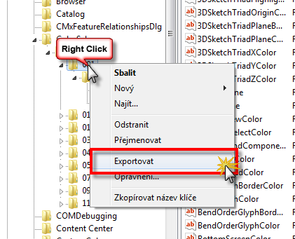

  <item>
   <title><![CDATA[Tloušťka čar v náčrtu. : Prima, d&#283;kuji. ]]></title>
   <link>https://www.cadforum.cz/forum/forum_posts.asp?TID=28455&amp;PID=115726&amp;title=tloustka-car-v-nacrtu#115726</link>
   <description>
    <![CDATA[<strong>Autor:</strong> <a href="https://www.cadforum.cz/forum/member_profile.asp?PF=37298">rys-kt4</a><br /><strong>Předmět:</strong> 28455<br /><strong>Zasláno:</strong> 24.úno.2019 v 17:37<br /><br />Prima, děkuji.<br /> <img src="https://www.cadforum.cz/forum/smileys/smiley1.gif" border="0" align="middle" /> ]]>
   </description>
   <pubDate>Sun, 24 Feb 2019 17:37:52 +0000</pubDate>
   <guid isPermaLink="true">https://www.cadforum.cz/forum/forum_posts.asp?TID=28455&amp;PID=115726&amp;title=tloustka-car-v-nacrtu#115726</guid>
  </item> 
  <item>
   <title><![CDATA[Tloušťka čar v náčrtu. :   P&#345;&#237;mo v editoru registru je...]]></title>
   <link>https://www.cadforum.cz/forum/forum_posts.asp?TID=28455&amp;PID=115725&amp;title=tloustka-car-v-nacrtu#115725</link>
   <description>
    <![CDATA[<strong>Autor:</strong> <a href="https://www.cadforum.cz/forum/member_profile.asp?PF=9996">Navara</a><br /><strong>Předmět:</strong> 28455<br /><strong>Zasláno:</strong> 24.úno.2019 v 17:13<br /><br />Přímo v editoru registru je funkce exportovat. Vytvořený soubor .reg je potom možné opět nahrát dvojklikem.<div></div><div><img src="uploads/9996/24-2-2019_17-11-17.png" height="341" width="421" border="0" /></div>]]>
   </description>
   <pubDate>Sun, 24 Feb 2019 17:13:00 +0000</pubDate>
   <guid isPermaLink="true">https://www.cadforum.cz/forum/forum_posts.asp?TID=28455&amp;PID=115725&amp;title=tloustka-car-v-nacrtu#115725</guid>
  </item> 
  <item>
   <title><![CDATA[Tloušťka čar v náčrtu. : Dobr&#253; den a d&#283;kuji, cht&#283;l jsem...]]></title>
   <link>https://www.cadforum.cz/forum/forum_posts.asp?TID=28455&amp;PID=115724&amp;title=tloustka-car-v-nacrtu#115724</link>
   <description>
    <![CDATA[<strong>Autor:</strong> <a href="https://www.cadforum.cz/forum/member_profile.asp?PF=37298">rys-kt4</a><br /><strong>Předmět:</strong> 28455<br /><strong>Zasláno:</strong> 24.úno.2019 v 17:06<br /><br />Dobrý den a děkuji, chtěl jsem vědět zda to v obecném nastavení aplikace není ukryté.<br />Úpravu v registrech zkusím hned jak najdu způsob správné zálohy registru.<br />]]>
   </description>
   <pubDate>Sun, 24 Feb 2019 17:06:57 +0000</pubDate>
   <guid isPermaLink="true">https://www.cadforum.cz/forum/forum_posts.asp?TID=28455&amp;PID=115724&amp;title=tloustka-car-v-nacrtu#115724</guid>

  <item>
   <title><![CDATA[Tloušťka čar v náčrtu. :   Dokumentovan&#233; to nen&#237;, ale...]]></title>
   <link>https://www.cadforum.cz/forum/forum_posts.asp?TID=28455&amp;PID=115723&amp;title=tloustka-car-v-nacrtu#115723</link>
   <description>
    <![CDATA[<strong>Autor:</strong> <a href="https://www.cadforum.cz/forum/member_profile.asp?PF=9996">Navara</a><br /><strong>Předmět:</strong> 28455<br /><strong>Zasláno:</strong> 24.úno.2019 v 16:56<br /><br />Dokumentované to není, ale je to možné na vlastí riziko zkusit.<div>Tloušťka čar je nastavena v registrech pro každé barevné schéma zvlášť a je možné jí změnit.</div><div>Barevná schémata jsou pro verzi 2017 uložena v klíči </div><div>HKEY_CURRENT_USER\Software\Autodesk\Inventor\<strong><em><u>RegistryVersion21.0</u></em></strong>\System\Preferences\ColorSchemes\Schemes</div><div>Pro jiné verze se liší tučná část.</div><div>V každém podkíči je potom jedno schéma a v něm je možné upravit hodnoty</div><div>3DThickLine (výchozí hodnota 2)&nbsp;a 3DThinLine (výchozí hodnota 1). Podle mě nemá smysl zadávat hodnotu větší než 4, protože nemá efekt.</div><div>&nbsp;</div><div>Příklad: </div><div>Schéma: Temná modř</div><div>3DThickLine = 4</div><div>3DThinLine = 2</div><div><img src="uploads/9996/24-2-2019_16-44-28_2019-02-24_16-54-02.png" border="0" /></div><div>Výchozí</div><div><img src="uploads/9996/24-2-2019_16-45-17.png" border="0" /></div>]]>
   </description>
   <pubDate>Sun, 24 Feb 2019 16:56:26 +0000</pubDate>
   <guid isPermaLink="true">https://www.cadforum.cz/forum/forum_posts.asp?TID=28455&amp;PID=115723&amp;title=tloustka-car-v-nacrtu#115723</guid>
  </item> 
