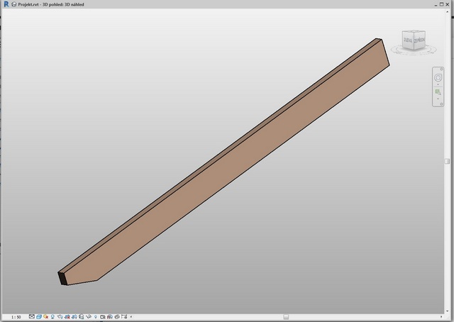

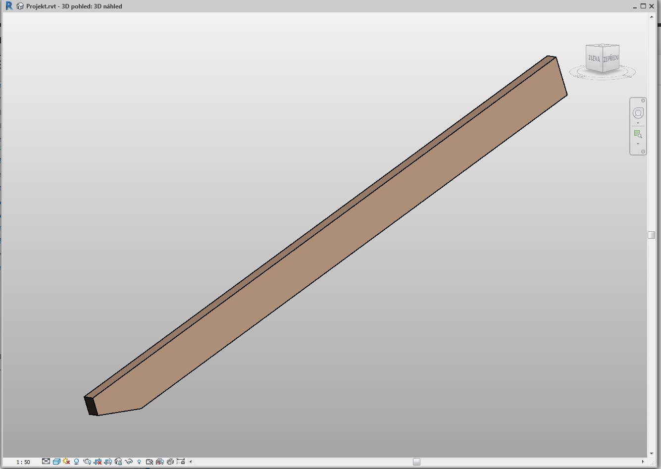

  <item>
   <title><![CDATA[Krokev : P&#345;eji p&#345;&#237;jemn&#253; denkonec se d&#225;...]]></title>
   <link>https://www.cadforum.cz/forum/forum_posts.asp?TID=28477&amp;PID=115778&amp;title=krokev#115778</link>
   <description>
    <![CDATA[<strong>Autor:</strong> <a href="https://www.cadforum.cz/forum/member_profile.asp?PF=105">Kosík</a><br /><strong>Předmět:</strong> 28477<br /><strong>Zasláno:</strong> 28.úno.2019 v 08:56<br /><br /><div>Přeji příjemný den</div><div>konec se dá uřínout podle roviny nebo vyprofilovat pomocí otvoru je to však piplačka.</div><div>Jan Kosík<br></div>]]>

  <item>
   <title><![CDATA[Krokev : Krokev nebo jin&#253; prvek konstruk&#269;n&#237;...]]></title>
   <link>https://www.cadforum.cz/forum/forum_posts.asp?TID=28477&amp;PID=115774&amp;title=krokev#115774</link>
   <description>
    <![CDATA[<strong>Autor:</strong> <a href="https://www.cadforum.cz/forum/member_profile.asp?PF=74">Peter Jirat</a><br /><strong>Předmět:</strong> 28477<br /><strong>Zasláno:</strong> 27.úno.2019 v 13:06<br /><br />Krokev nebo jiný prvek konstrukční rámové konstrukce neví sama o sobě, pod jakým úhlem je nakreslená, tak se automaticky nedostanete ani na ty úhly, které na konci potřebujete. Můžete využít toho, že znáte délku a výšku začátku a konce, z toho si v tabulce spočítáte sklon, ale tuto informaci už zpátky k prvku bez programování nedostanete. Asi nejjednodušší je zjistit si sklon střechy a pak ty úhly zadat do parametrů, které se zavedete do rodiny. To samé můžete udělat jednoduše přes Dynamo.]]>

   <title><![CDATA[Krokev : Zdrav&#237;m v&#353;echny,nev&#237;te jak ud&#283;lat...]]></title>
   <link>https://www.cadforum.cz/forum/forum_posts.asp?TID=28477&amp;PID=115773&amp;title=krokev#115773</link>
   <description>
    <![CDATA[<strong>Autor:</strong> <a href="https://www.cadforum.cz/forum/member_profile.asp?PF=54756">m_vym</a><br /><strong>Předmět:</strong> 28477<br /><strong>Zasláno:</strong> 27.úno.2019 v 12:41<br /><br /><div>Zdravím všechny,</div><div>nevíte jak udělat v Revitu krokev tak, aby spodní část konce zůstala svislá(příp. kolmá k delší části) a zbylá část se seřízla vodorovně? Viz. přiložený obrázek. Zkoušel jsem hledat nějakou rodinu, ale nic použitelného jsem nenašel. Uvítám každý tip nebo radu jak na to.</div><div>Díky<img src="uploads/54756/Krokev.jpg" height="947" width="1335" border="0" /><img src="uploads/54756/Krokev_2019-02-27_12-41-08.jpg" height="454" width="640" border="0" /><br></div><div><br></div>]]>
