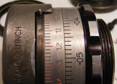

    <![CDATA[<strong>Autor:</strong> <a href="https://www.cadforum.cz/forum/member_profile.asp?PF=55100">simunek</a><br /><strong>Předmět:</strong> 28496<br /><strong>Zasláno:</strong> 06.bře.2019 v 07:42<br /><br />Ne že bych měl osobní zkušenost ale podle mě se to gravírovalo.<div>&nbsp;</div><div>Buď na speciální gravírovací frézce nebo na normální. </div><div>Jen je samozřejmě potřeba gravírovací fréza (Malá "špičatá").</div><div>Pokud je to CNC tak prostě dle programu nebo na konvenční pomocí "děličky" tzn. upnout udělat jednu čárku stupnice, pootočit v děličce, udělat další čárku stupnice a tak furt dokola :-)</div><div>&nbsp;</div><div>Ale věřím že kdo se tím zabýval tak měl nějaké ty speciální gravírovací frézky ;-)&nbsp;</div>]]>

    <![CDATA[<strong>Autor:</strong> <a href="https://www.cadforum.cz/forum/member_profile.asp?PF=89235">Hejclovska</a><br /><strong>Předmět:</strong> 28496<br /><strong>Zasláno:</strong> 06.bře.2019 v 01:10<br /><br />Dobrý den,<div>děkuji moc za vaše odpovědi. Ano, dnes se to již ani nijak než laserem nedělá.&nbsp;</div><div>Ale jak se to vyrábí konvenčním způsobem? Tedy, jak se to vyrábělo dříve? Nebo pokud někdo bude dělat nějakou repas stroje a bude potřebovat dodržet klasickou technologii?</div><div>Děkuji Vám&nbsp;</div><div>H.</div>]]>

    <![CDATA[<strong>Autor:</strong> <a href="https://www.cadforum.cz/forum/member_profile.asp?PF=2196">Ondřej Urban</a><br /><strong>Předmět:</strong> 28496<br /><strong>Zasláno:</strong> 05.bře.2019 v 14:46<br /><br />Dobrý den,<div>dnes už ty lasery a krokové moroty. Osobní zkušenost a dobrá s:</div><div><a href="http://www.medicom.cz/p.php?p=zakazky,zaksluzby,stupnice" target="_blank" rel="nofollow">http://www.medicom.cz/p.php?p=zakazky,zaksluzby,stupnice</a></div><div>&nbsp;</div><div>pěkný den</div>]]>

    <![CDATA[<strong>Autor:</strong> <a href="https://www.cadforum.cz/forum/member_profile.asp?PF=55100">simunek</a><br /><strong>Předmět:</strong> 28496<br /><strong>Zasláno:</strong> 05.bře.2019 v 07:43<br /><br />Zdravím,<div>&nbsp;</div><div>předpokládám že dříve se to gravírovalo.</div><div>&nbsp;</div><div>Dnes bych to značil laserem.</div><div>Nějaké info i s příklady např. zde:</div><div><a href="https://www.lintech.cz/zakazkova-vyroba/laserove-znaceni-a-gravirovani/laserovy-znaceni/" target="_blank" rel="nofollow">https://www.lintech.cz/zakazkova-vyroba/laserove-znaceni-a-gravirovani/laserovy-znaceni/</a></div>]]>

    <![CDATA[<strong>Autor:</strong> <a href="https://www.cadforum.cz/forum/member_profile.asp?PF=89235">Hejclovska</a><br /><strong>Předmět:</strong> 28496<br /><strong>Zasláno:</strong> 05.bře.2019 v 01:38<br /><br /><div>Dobrý den,</div><div>omlouvám se, že to sem nepatří. Ale nevím, kde se jinde zeptat.</div><div>Jak se prosím fyzicky ve výrobě vyrábí ty stupnice (drážky) a ta čísla, aby to bylo přesně.&nbsp;</div><div>Děkuji moc za shovívavost a odpověď.</div><div>H.</div><div><br></div><div><br></div><img src="uploads/89235/Stupnice.png" height="281" width="391" border="0" /><div><br></div>]]>
