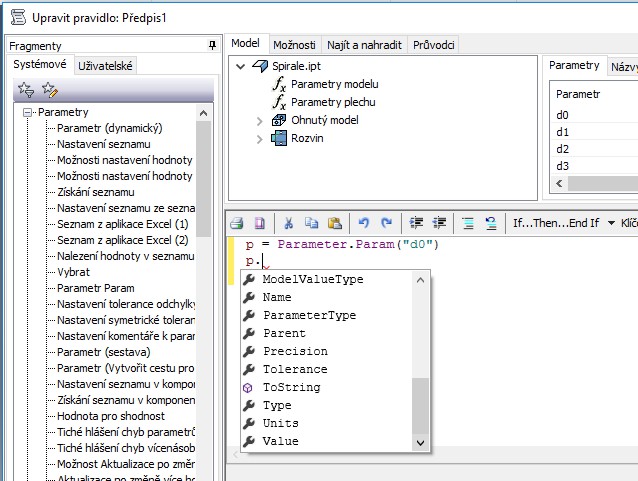

    <![CDATA[<strong>Autor:</strong> <a href="https://www.cadforum.cz/forum/member_profile.asp?PF=9">Vladimír Michl</a><br /><strong>Předmět:</strong> 28510<br /><strong>Zasláno:</strong> 07.bře.2019 v 11:48<br /><br />Ten "našeptávač" je až funkce verze 2019. K parametrům musíte přistupovat tak jak je v té ukázce, pak nabídnou potřebné vlastnosti, včetně jednotek a koncových nul.]]>

    <![CDATA[<strong>Autor:</strong> <a href="https://www.cadforum.cz/forum/member_profile.asp?PF=4903">Lukáš Záruba</a><br /><strong>Předmět:</strong> 28510<br /><strong>Zasláno:</strong> 07.bře.2019 v 10:31<br /><br />Děkuji za odpověď,&nbsp;<div>ale asi něco dělám špatně, protože mi to nefunguje.</div><div><br></div><div>Ještě mám pár otázek:</div><div><br></div><div>1) Jak jste posílal výstřižek s vyskakovací nabídkou pro možnosti, to jde nastavit aby takové okno vyskakovalo i ve verzi 2015? nebo je to automatická funkce od vyšší verze?</div><div><br></div><div>2) Je možné přez i-logic nastavit i formát hodnoty? "ŘETĚZEC JEDNOTEK" "POČÁTEČNÍ NULY" KONCOVÉ NULY" níže mám napsanou část i-logic, kterou kopíruji pod sebe a přepíšu třeba jen "NR0" na "NR1" .....</div><div><br></div><div><pre><span style="color: #FF0000; font-weight: bold;">Try</span><span style="color: #800080; font-weight: bold;">Parameter</span><span style="font-weight: bold;">(</span><span style="color: #008080;">"</span><span style="color: #008080;">NR0</span><span style="color: #008080;">"</span><span style="font-weight: bold;">)</span> <span style="font-weight: bold;">=</span> <span style="color: #800080; font-weight: bold;">Parameter</span><span style="font-weight: bold;">(</span><span style="color: #008080;">"</span><span style="color: #008080;">R0</span><span style="color: #008080;">"</span><span style="font-weight: bold;">)</span><span style="color: #FF0000; font-weight: bold;">Catch</span><span style="color: #FF0000; font-weight: bold;">End</span> <span style="color: #FF0000; font-weight: bold;">Try</span><span style="color: #FF0000; font-weight: bold;">Try</span><span style="color: #800080; font-weight: bold;">iProperties</span>.<span style="color: #800080; font-weight: bold;">Value</span><span style="font-weight: bold;">(</span><span style="color: #008080;">"</span><span style="color: #008080;">Custom</span><span style="color: #008080;">"</span>, <span style="color: #008080;">"</span><span style="color: #008080;">NR0</span><span style="color: #008080;">"</span><span style="font-weight: bold;">)</span> <span style="font-weight: bold;">=</span> <span style="color: #800080; font-weight: bold;">iProperties</span>.<span style="color: #800080; font-weight: bold;">Value</span><span style="font-weight: bold;">(</span><span style="color: #008080;">"</span><span style="color: #008080;">Custom</span><span style="color: #008080;">"</span>, <span style="color: #008080;">"</span><span style="color: #008080;">R0</span><span style="color: #008080;">"</span><span style="font-weight: bold;">)</span><span style="color: #FF0000; font-weight: bold;">Catch</span><span style="color: #FF0000; font-weight: bold;">End</span> <span style="color: #FF0000; font-weight: bold;">Try</span><span style="color: #FF0000; font-weight: bold;">Try</span><span style="color: #800080; font-weight: bold;">iProperties</span>.<span style="color: #800080; font-weight: bold;">Value</span><span style="font-weight: bold;">(</span><span style="color: #008080;">"</span><span style="color: #008080;">Custom</span><span style="color: #008080;">"</span>, <span style="color: #008080;">"</span><span style="color: #008080;">NR0-M</span><span style="color: #008080;">"</span><span style="font-weight: bold;">)</span> <span style="font-weight: bold;">=</span> <span style="color: #800080; font-weight: bold;">iProperties</span>.<span style="color: #800080; font-weight: bold;">Value</span><span style="font-weight: bold;">(</span><span style="color: #008080;">"</span><span style="color: #008080;">Custom</span><span style="color: #008080;">"</span>, <span style="color: #008080;">"</span><span style="color: #008080;">R0-M</span><span style="color: #008080;">"</span><span style="font-weight: bold;">)</span><span style="color: #FF0000; font-weight: bold;">Catch</span><span style="color: #FF0000; font-weight: bold;">End</span> <span style="color: #FF0000; font-weight: bold;">Try</span></pre></div>]]>

    <![CDATA[<strong>Autor:</strong> <a href="https://www.cadforum.cz/forum/member_profile.asp?PF=9">Vladimír Michl</a><br /><strong>Předmět:</strong> 28510<br /><strong>Zasláno:</strong> 06.bře.2019 v 12:33<br /><br />Všechny vlastnosti jsou přístupné pro objekt typu parametr - snadno je zobrazíte po napsání tečky za daným objektem:<div></div><div><img src="uploads/9/paramX.jpg" height="481" width="638" border="0" /></div><div>&nbsp;</div><div>Export je řízen vlastností "ExposedAsProperty".</div><div>&nbsp;</div>]]>

    <![CDATA[<strong>Autor:</strong> <a href="https://www.cadforum.cz/forum/member_profile.asp?PF=4903">Lukáš Záruba</a><br /><strong>Předmět:</strong> 28510<br /><strong>Zasláno:</strong> 06.bře.2019 v 11:57<br /><br />Zdravím, mám jednoduché pravidlo, které mi vyplní uživatelské parametry ale potřeboval bych aby mi nastavilo i formát uživatelské vlastnosti a "zaškrtávátko" pro export. Dá se to vůbec napsat? pokud ano, tak jak?<div><br></div><div><pre><span style="color: #FF0000; font-weight: bold;">Try</span><span style="color: #800080; font-weight: bold;">Parameter</span><span style="font-weight: bold;">(</span><span style="color: #008080;">"</span><span style="color: #008080;">NR0</span><span style="color: #008080;">"</span><span style="font-weight: bold;">)</span> <span style="font-weight: bold;">=</span> <span style="color: #800080; font-weight: bold;">Parameter</span><span style="font-weight: bold;">(</span><span style="color: #008080;">"</span><span style="color: #008080;">R0</span><span style="color: #008080;">"</span><span style="font-weight: bold;">)</span><span style="color: #FF0000; font-weight: bold;">Catch</span><span style="color: #FF0000; font-weight: bold;">End</span> <span style="color: #FF0000; font-weight: bold;">Try</span><span style="color: #FF0000; font-weight: bold;">Try</span><span style="color: #800080; font-weight: bold;">Parameter</span><span style="font-weight: bold;">(</span><span style="color: #008080;">"</span><span style="color: #008080;">NR1</span><span style="color: #008080;">"</span><span style="font-weight: bold;">)</span> <span style="font-weight: bold;">=</span> <span style="color: #800080; font-weight: bold;">Parameter</span><span style="font-weight: bold;">(</span><span style="color: #008080;">"</span><span style="color: #008080;">R1</span><span style="color: #008080;">"</span><span style="font-weight: bold;">)</span><span style="color: #FF0000; font-weight: bold;">Catch</span><span style="color: #FF0000; font-weight: bold;">End</span> <span style="color: #FF0000; font-weight: bold;">Try</span><span style="color: #FF0000; font-weight: bold;">Try</span><span style="color: #800080; font-weight: bold;">Parameter</span><span style="font-weight: bold;">(</span><span style="color: #008080;">"</span><span style="color: #008080;">NR2</span><span style="color: #008080;">"</span><span style="font-weight: bold;">)</span> <span style="font-weight: bold;">=</span> <span style="color: #800080; font-weight: bold;">Parameter</span><span style="font-weight: bold;">(</span><span style="color: #008080;">"</span><span style="color: #008080;">R2</span><span style="color: #008080;">"</span><span style="font-weight: bold;">)</span><span style="color: #FF0000; font-weight: bold;">Catch</span><span style="color: #FF0000; font-weight: bold;">End</span> <span style="color: #FF0000; font-weight: bold;">Try</span><span style="color: #FF0000; font-weight: bold;">Try</span><span style="color: #800080; font-weight: bold;">Parameter</span><span style="font-weight: bold;">(</span><span style="color: #008080;">"</span><span style="color: #008080;">NR3</span><span style="color: #008080;">"</span><span style="font-weight: bold;">)</span> <span style="font-weight: bold;">=</span> <span style="color: #800080; font-weight: bold;">Parameter</span><span style="font-weight: bold;">(</span><span style="color: #008080;">"</span><span style="color: #008080;">R3</span><span style="color: #008080;">"</span><span style="font-weight: bold;">)</span><span style="color: #FF0000; font-weight: bold;">Catch</span><span style="color: #FF0000; font-weight: bold;">End</span> <span style="color: #FF0000; font-weight: bold;">Try</span><span style="color: #FF0000; font-weight: bold;">Try</span><span style="color: #800080; font-weight: bold;">Parameter</span><span style="font-weight: bold;">(</span><span style="color: #008080;">"</span><span style="color: #008080;">NR4</span><span style="color: #008080;">"</span><span style="font-weight: bold;">)</span> <span style="font-weight: bold;">=</span> <span style="color: #800080; font-weight: bold;">Parameter</span><span style="font-weight: bold;">(</span><span style="color: #008080;">"</span><span style="color: #008080;">R4</span><span style="color: #008080;">"</span><span style="font-weight: bold;">)</span><span style="color: #FF0000; font-weight: bold;">Catch</span><span style="color: #FF0000; font-weight: bold;">End</span> <span style="color: #FF0000; font-weight: bold;">Try</span><span style="color: #FF0000; font-weight: bold;">Try</span><span style="color: #800080; font-weight: bold;">Parameter</span><span style="font-weight: bold;">(</span><span style="color: #008080;">"</span><span style="color: #008080;">NR5</span><span style="color: #008080;">"</span><span style="font-weight: bold;">)</span> <span style="font-weight: bold;">=</span> <span style="color: #800080; font-weight: bold;">Parameter</span><span style="font-weight: bold;">(</span><span style="color: #008080;">"</span><span style="color: #008080;">R5</span><span style="color: #008080;">"</span><span style="font-weight: bold;">)</span><span style="color: #FF0000; font-weight: bold;">Catch</span><span style="color: #FF0000; font-weight: bold;">End</span> <span style="color: #FF0000; font-weight: bold;">Try</span></pre><pre><span style="color: #FF0000; font-weight: bold;"><br></span></pre><pre><span style="color: #FF0000; font-weight: bold;"><img src="uploads/4903/&#102;ormát_uživatelské_vlastnosti.JPG" height="422" width="909" border="0" /><br></span></pre></div>]]>
