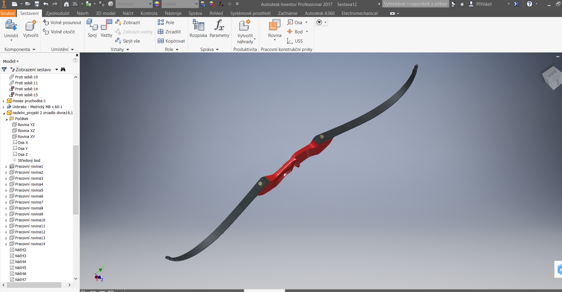

    <![CDATA[<strong>Autor:</strong> <a href="https://www.cadforum.cz/forum/member_profile.asp?PF=9">Vladimír Michl</a><br /><strong>Předmět:</strong> 28527<br /><strong>Zasláno:</strong> 08.bře.2019 v 21:16<br /><br />Spoustu textur i hotových materiálů najdete rovnou v knihovně, ale můžete si upravit vlastní. 3D texturu konkrétně pomocí mapy nerovností (bump map).<br /><br /><a href="https://www.cadforum.cz/cadforum/jak-vytvorit-vroubkovany-povrch-soucasti-tip9227">https://www.cadforum.cz/cadforum/jak-vytvorit-vroubkovany-povrch-soucasti-tip9227</a><br /><a href="https://www.cadforum.cz/cadforum/derovane-plechy-pomoci-pruhledove-textury-tip9897">https://www.cadforum.cz/cadforum/derovane-plechy-pomoci-pruhledove-textury-tip9897</a><br /><a href="https://www.cadforum.cz/cadforum/jak-v-inventoru-nastavit-material-slzickovy-plech-tip8799">https://www.cadforum.cz/cadforum/jak-v-inventoru-nastavit-material-slzickovy-plech-tip8799</a>]]>

    <![CDATA[<strong>Autor:</strong> <a href="https://www.cadforum.cz/forum/member_profile.asp?PF=89876">Elbor950</a><br /><strong>Předmět:</strong> 28527<br /><strong>Zasláno:</strong> 08.bře.2019 v 20:28<br /><br />Dobrý den, potřeboval bych poradit ohledně tvorby 3D struktorované textury,<br>která se může vyskytovat například na madlech zbraní a různých pracovních nástrojů....<br>(v podstatě jde o navalené nějakého vzoru, dezénu na nějakou plochu, většinou na nerovinnou...)<div><br></div><div>Našel jsem návod jak návod jak toho docílit v Solid worksu, ale bohuzel nevlastním licenci a navíc&nbsp;<br>v něm ani neumím moc pracovat:&nbsp;http://www.mujsolidworks.cz/solidworks-2019-jak-efektivne-vytvorit-3d-texturu/</div><div><br></div><div>Prosím tedy o radu zda jde vytvořit, neco podobného v programu Inventor... vmém případě se jedná o zdrsnění povrchu luku... <br>Předem děkuji za odpověd</div><div><img src="uploads/89876/sestava_2019-03-08_20-26-01.png" height="980" width="1888" border="0" /><br></div>]]>
