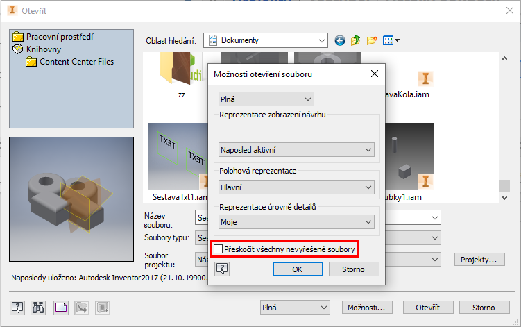

    <![CDATA[<strong>Autor:</strong> <a href="https://www.cadforum.cz/forum/member_profile.asp?PF=9">Vladimír Michl</a><br /><strong>Předmět:</strong> 28528<br /><strong>Zasláno:</strong> 08.bře.2019 v 21:25<br /><br />To je v Možnostech při otevírání sestavy:<br /><br /><img src="uploads/9/airesolveref.png" border="0" /><br />]]>

   <title><![CDATA[Nevyhodnocené - vyřešit odkaz : Dobr&#253; den,p&#345;estalo mi vyskakovat...]]></title>
   <link>https://www.cadforum.cz/forum/forum_posts.asp?TID=28528&amp;PID=115892&amp;title=nevyhodnocene-vyresit-odkaz#115892</link>
   <description>
    <![CDATA[<strong>Autor:</strong> <a href="https://www.cadforum.cz/forum/member_profile.asp?PF=83044">Klepos</a><br /><strong>Předmět:</strong> 28528<br /><strong>Zasláno:</strong> 08.bře.2019 v 20:35<br /><br />Dobrý den,<div>přestalo mi vyskakovat okno: "vyřešit odkaz" když jsou v sestavě nevyhodnocené komponenty.</div><div>Nemáte nápad, jak toto okno znovu zaktivovat?</div><div>Hledal jsem to přes možnosti aplikace a výzvy, ale bez úspěchu.</div><div>S pozdravem</div><div>Ivo Klepárník</div>]]>
   </description>
   <pubDate>Fri, 08 Mar 2019 20:35:47 +0000</pubDate>
   <guid isPermaLink="true">https://www.cadforum.cz/forum/forum_posts.asp?TID=28528&amp;PID=115892&amp;title=nevyhodnocene-vyresit-odkaz#115892</guid>
  </item> 
