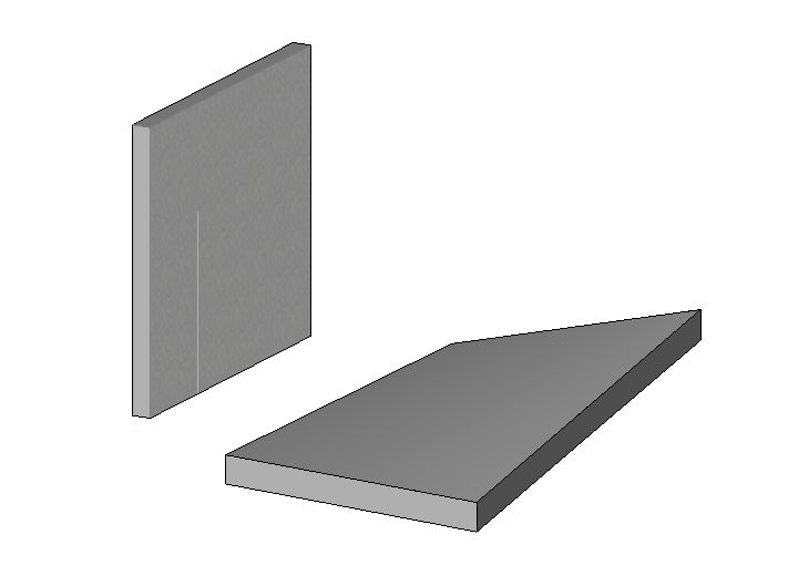

    <![CDATA[<strong>Autor:</strong> <a href="https://www.cadforum.cz/forum/member_profile.asp?PF=74">Peter Jirat</a><br /><strong>Předmět:</strong> 28543<br /><strong>Zasláno:</strong> 18.bře.2019 v 09:30<br /><br />Jinak pro různé zborcené plochy, na kterých je potřeba nějakou podlahu (tedy spíše střechu) postavit, máme v šabloně 4-bodovou obecnou adaptivní plochu, které můžete vrcholy posouvat a chytat podle potřeby a na ní můžete aplikovat Roof by Face.<div><br></div><div><img src="uploads/74/4p.JPG" height="529" width="711" border="0" /><br></div><div><br></div>]]>

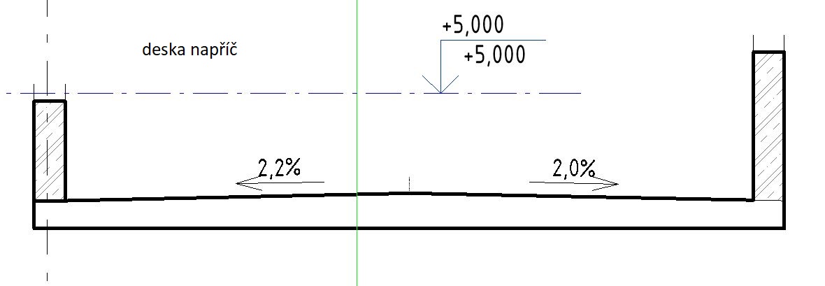

    <![CDATA[<strong>Autor:</strong> <a href="https://www.cadforum.cz/forum/member_profile.asp?PF=18106">Žufi</a><br /><strong>Předmět:</strong> 28543<br /><strong>Zasláno:</strong> 15.bře.2019 v 11:30<br /><br /><div>takže, v příčném řezu by to bylo takhle</div><div><br></div><div><br></div><div><br></div><div><img src="uploads/18106/deska_napric.JPG" height="200" width="600" border="0" /></div><div><br></div><div>v podélnám pak takhle. <br></div><div><br></div><div><br></div><div><img src="uploads/18106/deska_podél.JPG" height="350" width="600" border="0" /></div><div><br></div><div>celá ta rampa je asi 80m dlouhá, vložil jsem jen výřez prvního pole</div><div><br></div>]]>

    <![CDATA[<strong>Autor:</strong> <a href="https://www.cadforum.cz/forum/member_profile.asp?PF=18106">Žufi</a><br /><strong>Předmět:</strong> 28543<br /><strong>Zasláno:</strong> 15.bře.2019 v 11:01<br /><br /><div>ne úplně, <br></div><div>já potřebuji, aby ta deska/podlaha měla horní hranu v příčném směru ve tvaru střechy, a celá ta deska byla ve spádu. <br></div><div>ano, u spádové vrstvy nastavím proměnnou tloušťku, ale jen za předpokladu, že dolní hrana je vodorovná. To bohužel není můj případ, musím si přepočítat výšky bodů horní hrany, přes "Upravit dílčí prvky" je zadat, a dolní hladkou hranu udělat ořezáním. šlo mi o to, zda to jde udělat nějak elegantněni. <br></div><div><span id="ToolBar1"><img src="" border="0" /><a href="" target="_blank" rel="nofollow"></span></div>]]>
