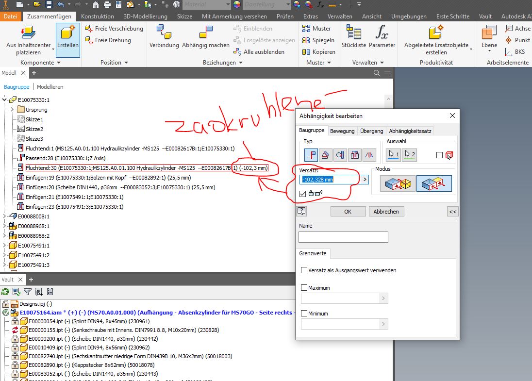

    <![CDATA[<strong>Autor:</strong> <a href="https://www.cadforum.cz/forum/member_profile.asp?PF=27404">Lubomír Polesný</a><br /><strong>Předmět:</strong> 28556<br /><strong>Zasláno:</strong> 19.bře.2019 v 18:43<br /><br />Dobrý den,<br /><br />karta "Nástroje" (v německém Inventoru "Extras"), panel "Možnosti", ikona "Nastavení dokumentu". V dialogu je to záložka "Jednotky" a volba "Přesnost přímé kóty".<br />]]>

    <![CDATA[<strong>Autor:</strong> <a href="https://www.cadforum.cz/forum/member_profile.asp?PF=324">Rumisch</a><br /><strong>Předmět:</strong> 28556<br /><strong>Zasláno:</strong> 19.bře.2019 v 12:00<br /><br />Dobry den,<div>vedel by mi niekto poradit, kde sa to nastavuje.</div><div>Napriklad zadam zavislost&nbsp;-102,328, automaticky mi to zaokruli na -103,3 a vyhadzuje mi to&nbsp; chybove hlasenie.<img src="uploads/324/Zavislost_1.JPG" height="785" width="960" border="0" /></div>]]>
