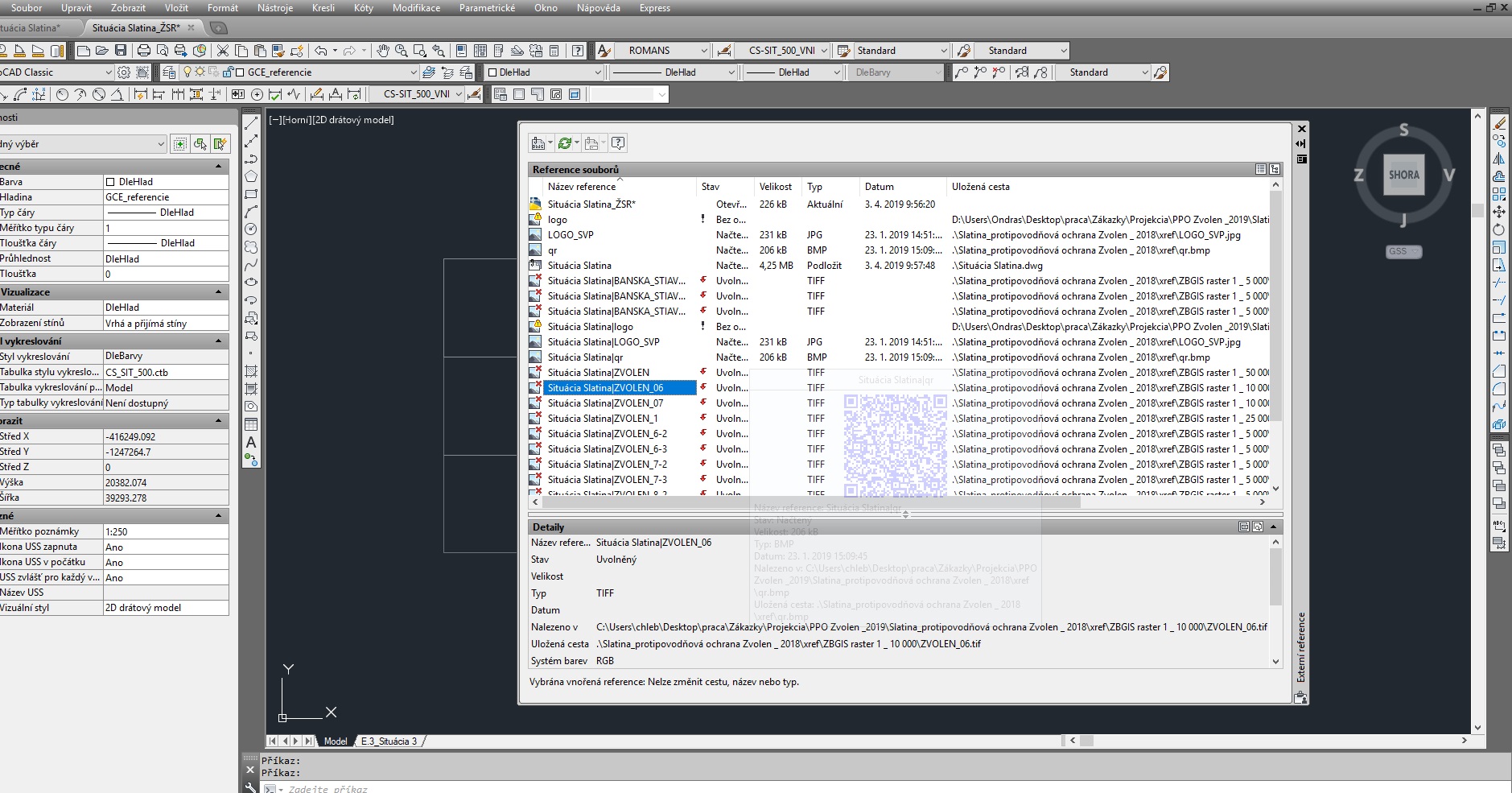

  <item>
   <title><![CDATA[Podloženie rastrových referencií : A co takhle ty geotiffy p&#345;ipojit...]]></title>
   <link>https://www.cadforum.cz/forum/forum_posts.asp?TID=28628&amp;PID=116100&amp;title=podlozenie-rastrovych-referencii#116100</link>
   <description>
    <![CDATA[<strong>Autor:</strong> <a href="https://www.cadforum.cz/forum/member_profile.asp?PF=33">Mantlík</a><br /><strong>Předmět:</strong> 28628<br /><strong>Zasláno:</strong> 03.dub.2019 v 12:05<br /><br />A co takhle ty geotiffy připojit ne přímo k souboru A, ale ke zvláštnímu souboru"X" a ten teprve podložit k souboru A...<br>]]>
   </description>
   <pubDate>Wed, 03 Apr 2019 12:05:25 +0000</pubDate>
   <guid isPermaLink="true">https://www.cadforum.cz/forum/forum_posts.asp?TID=28628&amp;PID=116100&amp;title=podlozenie-rastrovych-referencii#116100</guid>
  </item> 
  <item>
   <title><![CDATA[Podloženie rastrových referencií :  Pak u&#382; m&#283; napad&#225; jedin&#283; mo&#382;nost...]]></title>
   <link>https://www.cadforum.cz/forum/forum_posts.asp?TID=28628&amp;PID=116098&amp;title=podlozenie-rastrovych-referencii#116098</link>
   <description>
    <![CDATA[<strong>Autor:</strong> <a href="https://www.cadforum.cz/forum/member_profile.asp?PF=65">Machacek</a><br /><strong>Předmět:</strong> 28628<br /><strong>Zasláno:</strong> 03.dub.2019 v 11:17<br /><br />Pak už mě napadá jedině možnost ty reference seřadit podle stavu, aby ty nenačtené byly až na konci seznamu.]]>
   </description>
   <pubDate>Wed, 03 Apr 2019 11:17:26 +0000</pubDate>
   <guid isPermaLink="true">https://www.cadforum.cz/forum/forum_posts.asp?TID=28628&amp;PID=116098&amp;title=podlozenie-rastrovych-referencii#116098</guid>
  </item> 
  <item>
   <title><![CDATA[Podloženie rastrových referencií : V zdrojovom v&#253;krese sa rastrov&#233;...]]></title>
   <link>https://www.cadforum.cz/forum/forum_posts.asp?TID=28628&amp;PID=116097&amp;title=podlozenie-rastrovych-referencii#116097</link>
   <description>
    <![CDATA[<strong>Autor:</strong> <a href="https://www.cadforum.cz/forum/member_profile.asp?PF=70458">vodar5658</a><br /><strong>Předmět:</strong> 28628<br /><strong>Zasláno:</strong> 03.dub.2019 v 11:08<br /><br />V zdrojovom výkrese sa rastrové referencie dajú odpojiť, no v zdrojovom výkrese ich potrebujem... Ale v novom už nie...]]>
   </description>
   <pubDate>Wed, 03 Apr 2019 11:08:07 +0000</pubDate>
   <guid isPermaLink="true">https://www.cadforum.cz/forum/forum_posts.asp?TID=28628&amp;PID=116097&amp;title=podlozenie-rastrovych-referencii#116097</guid>
  </item> 

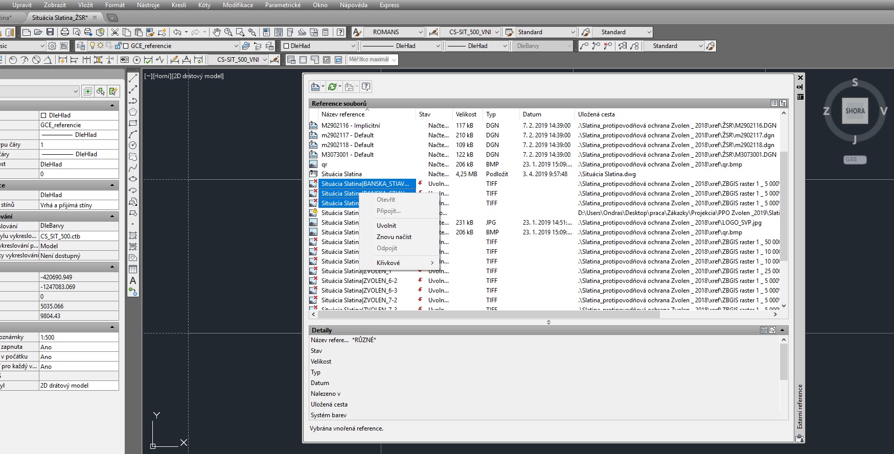

  <item>
   <title><![CDATA[Podloženie rastrových referencií :  Ani odpojen&#237; p&#345;&#237;mo ve zdrojov&#233;m...]]></title>
   <link>https://www.cadforum.cz/forum/forum_posts.asp?TID=28628&amp;PID=116096&amp;title=podlozenie-rastrovych-referencii#116096</link>
   <description>
    <![CDATA[<strong>Autor:</strong> <a href="https://www.cadforum.cz/forum/member_profile.asp?PF=65">Machacek</a><br /><strong>Předmět:</strong> 28628<br /><strong>Zasláno:</strong> 03.dub.2019 v 10:44<br /><br />Ani odpojení přímo ve zdrojovém souboru nejde?]]>
   </description>
   <pubDate>Wed, 03 Apr 2019 10:44:06 +0000</pubDate>
   <guid isPermaLink="true">https://www.cadforum.cz/forum/forum_posts.asp?TID=28628&amp;PID=116096&amp;title=podlozenie-rastrovych-referencii#116096</guid>
  </item> 
  <item>
   <title><![CDATA[Podloženie rastrových referencií : Uvo&#318;nenie nie je probl&#233;m, referencie...]]></title>
   <link>https://www.cadforum.cz/forum/forum_posts.asp?TID=28628&amp;PID=116095&amp;title=podlozenie-rastrovych-referencii#116095</link>
   <description>
    <![CDATA[<strong>Autor:</strong> <a href="https://www.cadforum.cz/forum/member_profile.asp?PF=70458">vodar5658</a><br /><strong>Předmět:</strong> 28628<br /><strong>Zasláno:</strong> 03.dub.2019 v 10:40<br /><br />Uvoľnenie nie je problém, referencie sa nedajú <u>odpojiť</u> (neaktívna možnosť - viď obrázok). A kým nie sú odpojené, zobrazujú sa stále v zozname referencií... Pri toľkých referenciách je to potom trochu neprehľadné.<img src="uploads/70458/xref_2019-04-03_10-38-51.jpg" height="889" width="1749" border="0" />]]>
   </description>
   <pubDate>Wed, 03 Apr 2019 10:40:54 +0000</pubDate>
   <guid isPermaLink="true">https://www.cadforum.cz/forum/forum_posts.asp?TID=28628&amp;PID=116095&amp;title=podlozenie-rastrovych-referencii#116095</guid>
  </item> 

   <title><![CDATA[Podloženie rastrových referencií :  DDTak je v tom seznamu vyberte...]]></title>
   <link>https://www.cadforum.cz/forum/forum_posts.asp?TID=28628&amp;PID=116094&amp;title=podlozenie-rastrovych-referencii#116094</link>
   <description>
    <![CDATA[<strong>Autor:</strong> <a href="https://www.cadforum.cz/forum/member_profile.asp?PF=65">Machacek</a><br /><strong>Předmět:</strong> 28628<br /><strong>Zasláno:</strong> 03.dub.2019 v 10:34<br /><br />DD<div>Tak je v tom seznamu vyberte všechny (pomocí CTRL nebo SHIFT)&nbsp;a pak je všechny najednou uvolněte / odpojte. To nejde?</div><div>JM</div>]]>
   </description>
   <pubDate>Wed, 03 Apr 2019 10:34:11 +0000</pubDate>
   <guid isPermaLink="true">https://www.cadforum.cz/forum/forum_posts.asp?TID=28628&amp;PID=116094&amp;title=podlozenie-rastrovych-referencii#116094</guid>
  </item> 
  <item>
   <title><![CDATA[Podloženie rastrových referencií : Dobr&#253; de&#328;,chcem sa op&#253;ta&#357; na mo&#382;nos&#357;...]]></title>
   <link>https://www.cadforum.cz/forum/forum_posts.asp?TID=28628&amp;PID=116092&amp;title=podlozenie-rastrovych-referencii#116092</link>
   <description>
    <![CDATA[<strong>Autor:</strong> <a href="https://www.cadforum.cz/forum/member_profile.asp?PF=70458">vodar5658</a><br /><strong>Předmět:</strong> 28628<br /><strong>Zasláno:</strong> 03.dub.2019 v 10:30<br /><br />Dobrý deň,<div>chcem sa opýtať na možnosť PODLOŽENIA (nie pripojenia) rastrových referencií. Vo výkrese "A" mám veľa externých referencií (formát dwg dgn - PODLOŽENÉ). Zároveň vo výkrese "A" mám aj georeferencované TIFF-ka (prostredníctvom appky georefimg). No pri vkladaní rastrov, nie je možnosť "PODLOŽIŤ" xref. Problém nastal, keď vo výkrese "B" podložím výkres "A" a automaticky mi prenesie aj všetky rastrové referencie. Je možné ich vo výkrese B nejaké odstrániť? Podotýkam, že uvolniť ich viem, ale vadí mi ten dlhý zoznam rastrových referencií (prikladám obrázok).</div><div><br></div><div>ĎAKUJEM</div><div><br></div><div><img src="uploads/70458/xref.jpg" height="985" width="1879" border="0" /></div>]]>
   </description>
   <pubDate>Wed, 03 Apr 2019 10:30:14 +0000</pubDate>
   <guid isPermaLink="true">https://www.cadforum.cz/forum/forum_posts.asp?TID=28628&amp;PID=116092&amp;title=podlozenie-rastrovych-referencii#116092</guid>
  </item> 
