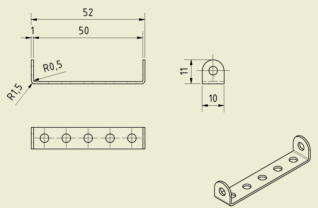

  <item>
   <title><![CDATA[Ohyby - přesné rozměry - kfaktor : Dovol&#237;m si malou, ale praktickou...]]></title>
   <link>https://www.cadforum.cz/forum/forum_posts.asp?TID=28639&amp;PID=116158&amp;title=ohyby-presne-rozmery-kfaktor#116158</link>
   <description>
    <![CDATA[<strong>Autor:</strong> <a href="https://www.cadforum.cz/forum/member_profile.asp?PF=37298">rys-kt4</a><br /><strong>Předmět:</strong> 28639<br /><strong>Zasláno:</strong> 06.dub.2019 v 23:10<br /><br />Dovolím si malou, ale praktickou poznámku.<br />Jde o to, k čemu k faktor vlastně potřebujete. (Jeho význam mi je samozřejmě znám.)<br />Pokud ohraňujete ve vlastní dílně bez CNC, upravujte k-faktor dle zkoušek atd....<br /><br />Pokud jste ale konstruktér a vaším výstupem je výkres ohýbaného dílu, nechte to na výrobci, firmě, která ohraňovací lis (CNC) vlastní a k DXF výkresu přiložte ohnutý model ve STEPu. Výrobek tak dostanete daleko přesnější než když si budete s k-faktorem lámat hlavu. <br />Ona si totiž takováto firma rozvin a provedení výrobku upraví sama a lépe pomocí SW s ohraňovacím lisem dodaného. <br />A to co Inventor vytvoří ve standartním nastavení plechů je naprosto dostatečné. <img src="https://www.cadforum.cz/forum/smileys/smiley1.gif" border="0" align="middle" /> ]]>
   </description>
   <pubDate>Sat, 06 Apr 2019 23:10:42 +0000</pubDate>
   <guid isPermaLink="true">https://www.cadforum.cz/forum/forum_posts.asp?TID=28639&amp;PID=116158&amp;title=ohyby-presne-rozmery-kfaktor#116158</guid>
  </item> 
  <item>
   <title><![CDATA[Ohyby - přesné rozměry - kfaktor : K-faktor ur&#269;uje v jak&#233;m m&#237;st&#283;...]]></title>
   <link>https://www.cadforum.cz/forum/forum_posts.asp?TID=28639&amp;PID=116153&amp;title=ohyby-presne-rozmery-kfaktor#116153</link>
   <description>
    <![CDATA[<strong>Autor:</strong> <a href="https://www.cadforum.cz/forum/member_profile.asp?PF=428">MILKA</a><br /><strong>Předmět:</strong> 28639<br /><strong>Zasláno:</strong> 06.dub.2019 v 12:26<br /><br /><div>K-faktor určuje v jakém místě se nachází tzv. neutrální vlákno. Tj. místo v materiálu, kde nedochází k deformaci.</div><div>Správné určení vlákna je potřeba k výpočtu rozvinu. Pokud pouze kreslíte ohnutý tvar a neřešíte výrobu, tak Vás k-faktor opravdu nezajímá.<br></div>]]>
   </description>
   <pubDate>Sat, 06 Apr 2019 12:26:50 +0000</pubDate>
   <guid isPermaLink="true">https://www.cadforum.cz/forum/forum_posts.asp?TID=28639&amp;PID=116153&amp;title=ohyby-presne-rozmery-kfaktor#116153</guid>
  </item> 
  <item>
   <title><![CDATA[Ohyby - přesné rozměry - kfaktor : Dobr&#253; den,tak jsem byla zn&#225;mou...]]></title>
   <link>https://www.cadforum.cz/forum/forum_posts.asp?TID=28639&amp;PID=116151&amp;title=ohyby-presne-rozmery-kfaktor#116151</link>
   <description>
    <![CDATA[<strong>Autor:</strong> <a href="https://www.cadforum.cz/forum/member_profile.asp?PF=89235">Hejclovska</a><br /><strong>Předmět:</strong> 28639<br /><strong>Zasláno:</strong> 05.dub.2019 v 22:24<br /><br />Dobrý den,&nbsp;<div>tak jsem byla známou upozorněna, že vůbec není nutný k-faktor. Byl mi doporučen primitivní nápad pomocí obruby a dosáhnu toho co chci, tedy přesných rozměrů.</div><div>Jinak tomu kfaktoru fakt nerozumím.</div><div>H.</div>]]>
   </description>
   <pubDate>Fri, 05 Apr 2019 22:24:52 +0000</pubDate>
   <guid isPermaLink="true">https://www.cadforum.cz/forum/forum_posts.asp?TID=28639&amp;PID=116151&amp;title=ohyby-presne-rozmery-kfaktor#116151</guid>
  </item> 

   <title><![CDATA[Ohyby - přesné rozměry - kfaktor : Zdrav&#237;m, prohledejte toto f&#243;rum,...]]></title>
   <link>https://www.cadforum.cz/forum/forum_posts.asp?TID=28639&amp;PID=116134&amp;title=ohyby-presne-rozmery-kfaktor#116134</link>
   <description>
    <![CDATA[<strong>Autor:</strong> <a href="https://www.cadforum.cz/forum/member_profile.asp?PF=428">MILKA</a><br /><strong>Předmět:</strong> 28639<br /><strong>Zasláno:</strong> 05.dub.2019 v 09:12<br /><br /><div>Zdravím, prohledejte toto fórum, ohledně rozvinů a k-faktorů je tady spousty témat.</div><div>Zjistíte, že k- faktor ovlivňuje velké množství faktorů a každá výrobní firma je může mít odlišné.</div><div><br></div><div><br></div><div><br></div><div><br></div><div><br></div>]]>
   </description>
   <pubDate>Fri, 05 Apr 2019 09:12:02 +0000</pubDate>
   <guid isPermaLink="true">https://www.cadforum.cz/forum/forum_posts.asp?TID=28639&amp;PID=116134&amp;title=ohyby-presne-rozmery-kfaktor#116134</guid>
  </item> 

   <title><![CDATA[Ohyby - přesné rozměry - kfaktor : Zdrav&#237;m dobr&#233; lidi&#269;ky.P&#345;edem V&#225;s...]]></title>
   <link>https://www.cadforum.cz/forum/forum_posts.asp?TID=28639&amp;PID=116122&amp;title=ohyby-presne-rozmery-kfaktor#116122</link>
   <description>
    <![CDATA[<strong>Autor:</strong> <a href="https://www.cadforum.cz/forum/member_profile.asp?PF=89235">Hejclovska</a><br /><strong>Předmět:</strong> 28639<br /><strong>Zasláno:</strong> 03.dub.2019 v 23:30<br /><br />Zdravím dobré lidičky.<div>Předem Vás upozorňuji, že vím, že něco takového existuje, ale to je asi tak vše.</div><div>Trochu jsem googlila, zkoušela, počítala a vůbec mi to nevychází. Vždy to má jiné rozměry.</div><div>Je možné na tomto příkladě vysvětlit, jak správně nastavit plechy, k faktor, aby se mi podařilo udělat součást přesně takovou, jako je na obrázku (na obr. jsou jen rozměry, které jsou asi potřeba).</div><div>Děkuji Vám za ochotu a nesmírnou trpělivost</div><div>PS: potřebuji to modelovat pomocí plechu kvůli rozvinům apod.</div><div><br></div><div>H.<img src="uploads/89235/35785.png" height="712" width="1088" border="0" /></div><div><br></div>]]>
   </description>
   <pubDate>Wed, 03 Apr 2019 23:30:59 +0000</pubDate>
   <guid isPermaLink="true">https://www.cadforum.cz/forum/forum_posts.asp?TID=28639&amp;PID=116122&amp;title=ohyby-presne-rozmery-kfaktor#116122</guid>
  </item> 
