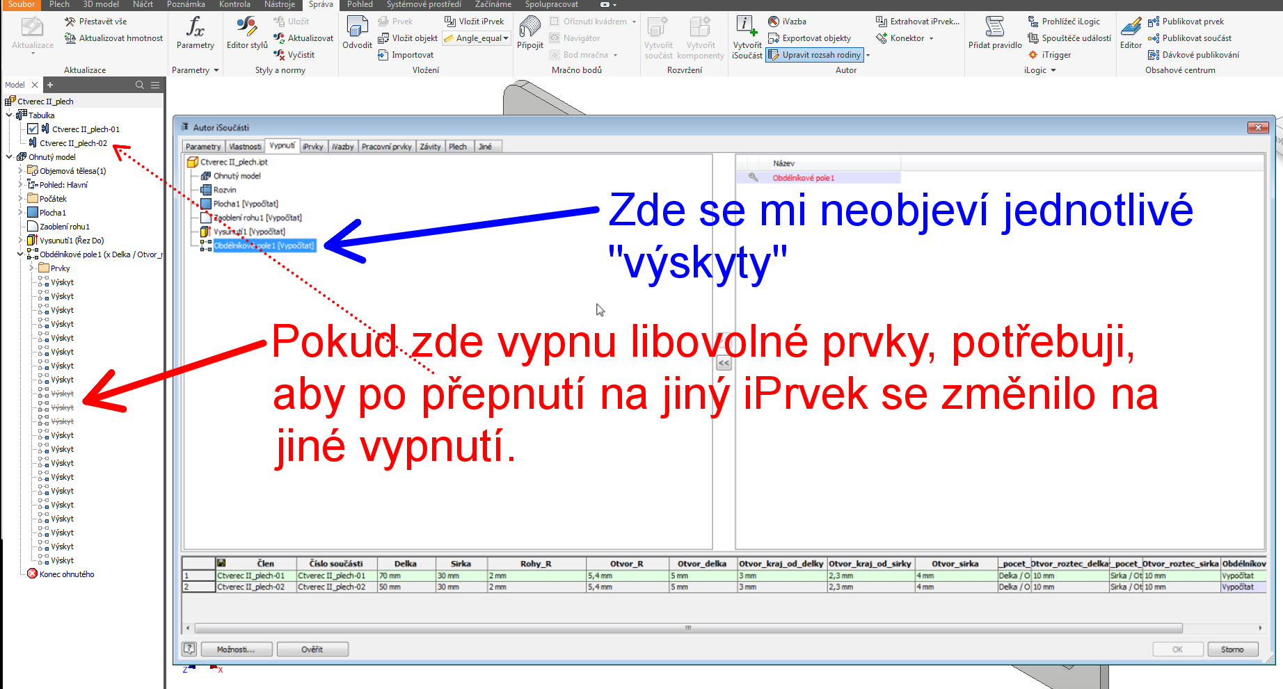

  <item>
   <title><![CDATA[Pole - vypínání prvků v iSoučásti :  Prvky v poli maj&#237; svoje &amp;#034;ID&amp;#034;,...]]></title>
   <link>https://www.cadforum.cz/forum/forum_posts.asp?TID=28658&amp;PID=116183&amp;title=pole-vypinani-prvku-v-isoucasti#116183</link>
   <description>
    <![CDATA[<strong>Autor:</strong> <a href="https://www.cadforum.cz/forum/member_profile.asp?PF=9996">Navara</a><br /><strong>Předmět:</strong> 28658<br /><strong>Zasláno:</strong> 08.dub.2019 v 21:44<br /><br />Prvky v poli mají svoje "ID", ale jenom na úrovni programového rozhraní (iLogic). Tam se to vypínat dá, ale to je na začátečníka opravdu možná trochu moc. Přes standardní uživatelské rozhraní to nejde.]]>
   </description>
   <pubDate>Mon, 08 Apr 2019 21:44:01 +0000</pubDate>
   <guid isPermaLink="true">https://www.cadforum.cz/forum/forum_posts.asp?TID=28658&amp;PID=116183&amp;title=pole-vypinani-prvku-v-isoucasti#116183</guid>

  <item>
   <title><![CDATA[Pole - vypínání prvků v iSoučásti : Dobr&#253; den,hmmm. To byl ten jednodu&#353;&#353;&#237;...]]></title>
   <link>https://www.cadforum.cz/forum/forum_posts.asp?TID=28658&amp;PID=116182&amp;title=pole-vypinani-prvku-v-isoucasti#116182</link>
   <description>
    <![CDATA[<strong>Autor:</strong> <a href="https://www.cadforum.cz/forum/member_profile.asp?PF=90438">marcelaajkova</a><br /><strong>Předmět:</strong> 28658<br /><strong>Zasláno:</strong> 08.dub.2019 v 19:14<br /><br /><div>Dobrý den,</div><div>hmmm. To byl ten jednodušší případ v mém přiloženém souboru. Asi jsem si to představovala, že to půjde jednodušeji.</div><div>Něco jako, že každý výskyt v poli má nějaký kód (ID). A ten já jednoduše v kódu programu zakážu a nebo povolím.</div><div>Koukala jsem na ty odkazy a je to na mě jako začátečnici příliš.</div><div>Zatím děkuji za Váš čas s odpověďmi. Budu dělat pole :-)))<br></div>]]>
   </description>
   <pubDate>Mon, 08 Apr 2019 19:14:53 +0000</pubDate>
   <guid isPermaLink="true">https://www.cadforum.cz/forum/forum_posts.asp?TID=28658&amp;PID=116182&amp;title=pole-vypinani-prvku-v-isoucasti#116182</guid>
  </item> 
  <item>
   <title><![CDATA[Pole - vypínání prvků v iSoučásti :  V tomhle speci&#225;ln&#237;m p&#345;&#237;pad&#283;...]]></title>
   <link>https://www.cadforum.cz/forum/forum_posts.asp?TID=28658&amp;PID=116174&amp;title=pole-vypinani-prvku-v-isoucasti#116174</link>
   <description>
    <![CDATA[<strong>Autor:</strong> <a href="https://www.cadforum.cz/forum/member_profile.asp?PF=9996">Navara</a><br /><strong>Předmět:</strong> 28658<br /><strong>Zasláno:</strong> 08.dub.2019 v 13:48<br /><br />V tomhle speciálním případě by se to asi dalo rozdělit na čtyři samostatná pole a správnou volbou parametrů dosáhnout požadovaného výsledku.<div>Jinak před lety se tu řešil obecný případ, ale nijak se to dál nerozpracovávalo.</div><div><a href="https://www.cadforum.cz/forum/forum_posts.asp?TID=21260">https://www.cadforum.cz/forum/forum_posts.asp?TID=21260</a></div><div>&nbsp;</div>]]>
   </description>
   <pubDate>Mon, 08 Apr 2019 13:48:27 +0000</pubDate>
   <guid isPermaLink="true">https://www.cadforum.cz/forum/forum_posts.asp?TID=28658&amp;PID=116174&amp;title=pole-vypinani-prvku-v-isoucasti#116174</guid>
  </item> 
  <item>
   <title><![CDATA[Pole - vypínání prvků v iSoučásti : Dobr&#253; dend&#283;kuji za odpov&#283;&#271;. V...]]></title>
   <link>https://www.cadforum.cz/forum/forum_posts.asp?TID=28658&amp;PID=116173&amp;title=pole-vypinani-prvku-v-isoucasti#116173</link>
   <description>
    <![CDATA[<strong>Autor:</strong> <a href="https://www.cadforum.cz/forum/member_profile.asp?PF=90438">marcelaajkova</a><br /><strong>Předmět:</strong> 28658<br /><strong>Zasláno:</strong> 08.dub.2019 v 13:30<br /><br /><div>Dobrý den</div><div>děkuji za odpověď. V příloze je náznak, jak by to mělo vypadat, aby se nemuselo dělat nekonečně moc polí (třeba 15,...).</div><div><br></div><div>Bohužel programování iLogic je zatím pro mě španělská vesnice.</div><div><br></div><div>To by musela nějaká hodná duše mi napsat k tomuto konkrétnímu příkladu a popsat, abych se v tom mohla štťourat a učit se.</div><div>V každém případě, stejně budu si na to asi muset sjednat školení, ale to neznamená, že to již nemohu zkoušet</div><div><a href="uploads/90438/pole.ipt" target="_blank" rel="nofollow">uploads/90438/pole.ipt</a>.</div><div><br></div><div><br></div>]]>
   </description>
   <pubDate>Mon, 08 Apr 2019 13:30:23 +0000</pubDate>
   <guid isPermaLink="true">https://www.cadforum.cz/forum/forum_posts.asp?TID=28658&amp;PID=116173&amp;title=pole-vypinani-prvku-v-isoucasti#116173</guid>
  </item> 
  <item>
   <title><![CDATA[Pole - vypínání prvků v iSoučásti :  Tohle bez programov&#225;n&#237; asi nep&#367;jde....]]></title>
   <link>https://www.cadforum.cz/forum/forum_posts.asp?TID=28658&amp;PID=116169&amp;title=pole-vypinani-prvku-v-isoucasti#116169</link>
   <description>
    <![CDATA[<strong>Autor:</strong> <a href="https://www.cadforum.cz/forum/member_profile.asp?PF=9996">Navara</a><br /><strong>Předmět:</strong> 28658<br /><strong>Zasláno:</strong> 08.dub.2019 v 10:11<br /><br />Tohle bez programování asi nepůjde. Pak je to otázka účelu, k čemu to potřebujete.]]>
   </description>
   <pubDate>Mon, 08 Apr 2019 10:11:33 +0000</pubDate>
   <guid isPermaLink="true">https://www.cadforum.cz/forum/forum_posts.asp?TID=28658&amp;PID=116169&amp;title=pole-vypinani-prvku-v-isoucasti#116169</guid>
  </item> 

   <title><![CDATA[Pole - vypínání prvků v iSoučásti : Dobr&#253; den.Jde pros&#237;m V&#225;s vytvo&#345;it...]]></title>
   <link>https://www.cadforum.cz/forum/forum_posts.asp?TID=28658&amp;PID=116160&amp;title=pole-vypinani-prvku-v-isoucasti#116160</link>
   <description>
    <![CDATA[<strong>Autor:</strong> <a href="https://www.cadforum.cz/forum/member_profile.asp?PF=90438">marcelaajkova</a><br /><strong>Předmět:</strong> 28658<br /><strong>Zasláno:</strong> 07.dub.2019 v 01:54<br /><br />Dobrý den.<div>Jde prosím Vás vytvořit i Součást, kde se v jednotlivých položkách bude přepínat vypínání jednotlivých prvků pole - viz obrázek?</div><div>Děkuji</div><div>Marcelka</div><div><br></div><div><img src="uploads/90438/35786.png" height="991" width="1844" border="0" /><br></div>]]>
   </description>
   <pubDate>Sun, 07 Apr 2019 01:54:05 +0000</pubDate>
   <guid isPermaLink="true">https://www.cadforum.cz/forum/forum_posts.asp?TID=28658&amp;PID=116160&amp;title=pole-vypinani-prvku-v-isoucasti#116160</guid>
  </item> 
