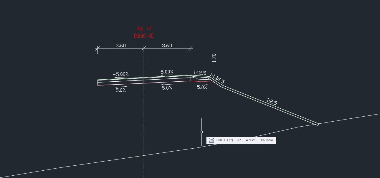

    <![CDATA[<strong>Autor:</strong> <a href="https://www.cadforum.cz/forum/member_profile.asp?PF=3054">martinfolber</a><br /><strong>Předmět:</strong> 28700<br /><strong>Zasláno:</strong> 15.dub.2019 v 11:14<br /><br />Jak jsem psal, jedná se o chybu Country Kitu. Máte soukromou zprávu s opravenou knihovnou.]]>

    <![CDATA[<strong>Autor:</strong> <a href="https://www.cadforum.cz/forum/member_profile.asp?PF=90574">rado7531</a><br /><strong>Předmět:</strong> 28700<br /><strong>Zasláno:</strong> 14.dub.2019 v 10:24<br /><br /><a href="https://uloz.to/" target="_blank" rel="nofollow">https://uloz.to/</a>!IlyBePzZmVr4/alt4-dwg]]>

    <![CDATA[<strong>Autor:</strong> <a href="https://www.cadforum.cz/forum/member_profile.asp?PF=3054">martinfolber</a><br /><strong>Předmět:</strong> 28700<br /><strong>Zasláno:</strong> 14.dub.2019 v 07:58<br /><br />Dobry den,<div>Tak nam prosim poslete odkaz na vykres. Zkusime se na to ve 2018 podivat.&nbsp;</div><div><br></div><div>Martin Folber</div>]]>

    <![CDATA[<strong>Autor:</strong> <a href="https://www.cadforum.cz/forum/member_profile.asp?PF=90574">rado7531</a><br /><strong>Předmět:</strong> 28700<br /><strong>Zasláno:</strong> 14.dub.2019 v 00:19<br /><br />Mám študentskú verziu C3D 2016 aj 2018 a nefunguje to ani na jednej.]]>

    <![CDATA[<strong>Autor:</strong> <a href="https://www.cadforum.cz/forum/member_profile.asp?PF=3054">martinfolber</a><br /><strong>Předmět:</strong> 28700<br /><strong>Zasláno:</strong> 13.dub.2019 v 19:42<br /><br />Dobrý den,<div>jakou verzi C3D máte? Vypadá to i na chybu instalace českého country kitu.</div><div><br></div><div>S pozdravem</div><div>Martin Folber</div>]]>

    <![CDATA[<strong>Autor:</strong> <a href="https://www.cadforum.cz/forum/member_profile.asp?PF=90574">rado7531</a><br /><strong>Předmět:</strong> 28700<br /><strong>Zasláno:</strong> 13.dub.2019 v 17:54<br /><br />Dobrý deň,&nbsp;<div>mám problém s vykreslením väčšiny svahov v koridore a priečnych rezoch. Keď použijem českú šablonu typických rezov vypíše mi chybu "The type initializer for 'C3DCzechSubassembly.ResourceLoader' threw an exception. " a vykreslí mi len niektoré svahy ako je na obrázku. Neviete mi niekto prosím poradiť ako to vyriešiť?<img src="uploads/90574/CAD_2019-04-13_17-52-48.png" height="606" width="1290" border="0" /></div><div><br></div>]]>
