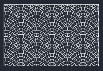

  <item>
   <title><![CDATA[Dlaba : U&#382; to m&#225;m! Moc d&#283;kuji, &#353;patn&#283;...]]></title>
   <link>https://www.cadforum.cz/forum/forum_posts.asp?TID=28721&amp;PID=116328&amp;title=dlazba#116328</link>
   <description>
    <![CDATA[<strong>Autor:</strong> <a href="https://www.cadforum.cz/forum/member_profile.asp?PF=78273">Baruse</a><br /><strong>Předmět:</strong> 28721<br /><strong>Zasláno:</strong> 23.dub.2019 v 14:02<br /><br />U to mám! Moc děkuji, patně jsem v tom balíčku hledala]]>
   </description>
   <pubDate>Tue, 23 Apr 2019 14:02:25 +0000</pubDate>
   <guid isPermaLink="true">https://www.cadforum.cz/forum/forum_posts.asp?TID=28721&amp;PID=116328&amp;title=dlazba#116328</guid>
  </item> 
  <item>
   <title><![CDATA[Dlaba :  St&#225;hnetehttps://www.cadforum...]]></title>
   <link>https://www.cadforum.cz/forum/forum_posts.asp?TID=28721&amp;PID=116327&amp;title=dlazba#116327</link>
   <description>
    <![CDATA[<strong>Autor:</strong> <a href="https://www.cadforum.cz/forum/member_profile.asp?PF=9">Vladimír Michl</a><br /><strong>Předmět:</strong> 28721<br /><strong>Zasláno:</strong> 23.dub.2019 v 13:30<br /><br />Stáhnete<div><a href="https://www.cadforum.cz/cadforum/dl_file.asp?ID=290">https://www.cadforum.cz/cadforum/dl_file.asp?ID=290</a></div><div>a v něm PAT soubor "fanpaver"</div>]]>
   </description>
   <pubDate>Tue, 23 Apr 2019 13:30:53 +0000</pubDate>
   <guid isPermaLink="true">https://www.cadforum.cz/forum/forum_posts.asp?TID=28721&amp;PID=116327&amp;title=dlazba#116327</guid>
  </item> 
  <item>
   <title><![CDATA[Dlaba : Ano, d&#283;kuji, p&#345;esn&#283; n&#283;co takov&#233;ho,...]]></title>
   <link>https://www.cadforum.cz/forum/forum_posts.asp?TID=28721&amp;PID=116326&amp;title=dlazba#116326</link>
   <description>
    <![CDATA[<strong>Autor:</strong> <a href="https://www.cadforum.cz/forum/member_profile.asp?PF=78273">Baruse</a><br /><strong>Předmět:</strong> 28721<br /><strong>Zasláno:</strong> 23.dub.2019 v 13:25<br /><br />Ano, děkuji, přesně něco takového, akorát se omlouvám, ale v tom balíčku ji nemohu najít]]>
   </description>
   <pubDate>Tue, 23 Apr 2019 13:25:05 +0000</pubDate>
   <guid isPermaLink="true">https://www.cadforum.cz/forum/forum_posts.asp?TID=28721&amp;PID=116326&amp;title=dlazba#116326</guid>
  </item> 

   <title><![CDATA[Dlaba :  Mysl&#237;te n&#283;co takov&#233;ho?To je...]]></title>
   <link>https://www.cadforum.cz/forum/forum_posts.asp?TID=28721&amp;PID=116268&amp;title=dlazba#116268</link>
   <description>
    <![CDATA[<strong>Autor:</strong> <a href="https://www.cadforum.cz/forum/member_profile.asp?PF=9">Vladimír Michl</a><br /><strong>Předmět:</strong> 28721<br /><strong>Zasláno:</strong> 16.dub.2019 v 15:42<br /><br />Myslíte něco takového?<div>&nbsp;</div><div><img src="uploads/9/pavement.jpg" height="244" width="353" border="0" /></div><div>&nbsp;</div><div>To je v balíčku raf zde ze stránky Download - hledejte "pavement" a rafu "fan". Popř. viz tip <a href="https://www.cadforum.cz/cadforum/paprskove-srafy-v-autocadu-tip8395">https://www.cadforum.cz/cadforum/paprskove-srafy-v-autocadu-tip8395</a></div><div>&nbsp;</div>]]>
   </description>
   <pubDate>Tue, 16 Apr 2019 15:42:43 +0000</pubDate>
   <guid isPermaLink="true">https://www.cadforum.cz/forum/forum_posts.asp?TID=28721&amp;PID=116268&amp;title=dlazba#116268</guid>
  </item> 

   <title><![CDATA[Dlaba : Zdrav&#237;m!Nem&#225;te n&#283;kdo pros&#237;m tip,...]]></title>
   <link>https://www.cadforum.cz/forum/forum_posts.asp?TID=28721&amp;PID=116266&amp;title=dlazba#116266</link>
   <description>
    <![CDATA[<strong>Autor:</strong> <a href="https://www.cadforum.cz/forum/member_profile.asp?PF=78273">Baruse</a><br /><strong>Předmět:</strong> 28721<br /><strong>Zasláno:</strong> 16.dub.2019 v 14:51<br /><br />Zdravím!<div><br><div>Nemáte někdo prosím tip, kde sehnat rafu vějířové dlaby (mozaika)? Stáhla jsem několik různých balíčků raf a nikde není.</div><div><br></div><div>Předem děkuji za odpověď!</div></div><span style="font-size:10px"><br /><br />Upravil Baruse - 16.dub.2019 v 15:05</span>]]>
   </description>
   <pubDate>Tue, 16 Apr 2019 14:51:22 +0000</pubDate>
   <guid isPermaLink="true">https://www.cadforum.cz/forum/forum_posts.asp?TID=28721&amp;PID=116266&amp;title=dlazba#116266</guid>
  </item> 
