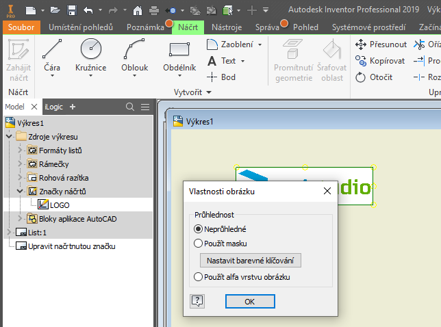

    <![CDATA[<strong>Autor:</strong> <a href="https://www.cadforum.cz/forum/member_profile.asp?PF=9996">Navara</a><br /><strong>Předmět:</strong> 28723<br /><strong>Zasláno:</strong> 18.dub.2019 v 10:45<br /><br />Z mojí zkušenosti je nejlepší použít obrázek PNG s alfa kanálem.<div>Formát JPG je vzhledem ke kompresnímu algoritmu velmi nevhodný a BMP je zase příliš veliké</div><div>Ukázky jsou v příloze</div><div>&nbsp;<a href="uploads/9996/PruhledneLogo.idw" target="_blank" rel="nofollow">uploads/9996/PruhledneLogo.idw</a></div><div><a href="uploads/9996/CadStudio_horiz&#111;ntal_400.zip" target="_blank" rel="nofollow">uploads/9996/CadStudio_horizontal_400.zip</a></div>]]>

    <![CDATA[<strong>Autor:</strong> <a href="https://www.cadforum.cz/forum/member_profile.asp?PF=9">Vladimír Michl</a><br /><strong>Předmět:</strong> 28723<br /><strong>Zasláno:</strong> 18.dub.2019 v 10:20<br /><br />Ten příklad je v PNG, ale průhlednost se liší podle typu obrázku - u formátů GIF nebo BMP neexistuje alfa kanál, takže průhlednost se dá ovlivnit jen klíčem (chroma key).]]>

    <![CDATA[<strong>Autor:</strong> <a href="https://www.cadforum.cz/forum/member_profile.asp?PF=428">MILKA</a><br /><strong>Předmět:</strong> 28723<br /><strong>Zasláno:</strong> 18.dub.2019 v 09:51<br /><br /><div>Zdravím, aktualizací to asi nebude.</div><div>Tato nabídka se mění dle typu souboru (obrázku)</div><div>V jakém formátu to máte ?<br></div><div><br></div><div><br></div>]]>

    <![CDATA[<strong>Autor:</strong> <a href="https://www.cadforum.cz/forum/member_profile.asp?PF=9">Vladimír Michl</a><br /><strong>Předmět:</strong> 28723<br /><strong>Zasláno:</strong> 17.dub.2019 v 10:42<br /><br />Může to souviset s aktualizacemi, ale tohle mi zobrazuje (zaktualizovaný) Inventor 2019:<br /><br /><img src="uploads/9/imgt19.png" border="0" />]]>

    <![CDATA[<strong>Autor:</strong> <a href="https://www.cadforum.cz/forum/member_profile.asp?PF=70">Ľubomír Pápay</a><br /><strong>Předmět:</strong> 28723<br /><strong>Zasláno:</strong> 17.dub.2019 v 09:16<br /><br />Hmmm...ten príklad asi nebude z verzie 2019...mám 2019ku a tam sú možnosti iba Not transparent a Use Mask. A po vybratí Use Mask sa nič nedeje, žiadna možnosť definovať alfa layer....<br>]]>
