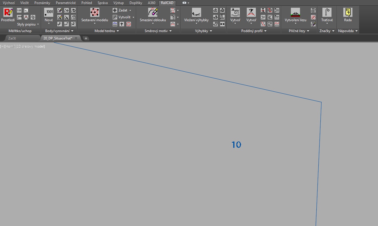

    <![CDATA[<strong>Autor:</strong> <a href="https://www.cadforum.cz/forum/member_profile.asp?PF=1207">_vlk</a><br /><strong>Předmět:</strong> 28743<br /><strong>Zasláno:</strong> 23.dub.2019 v 08:19<br /><br />Dobrý den,<div>já bych asi začal obloukem R2, a pak připojil krajní oblouky s přechodnicí (jeden tečný prvek by vždy byl oblouk R2). Ale nevím, co všechno je zadané a do čeho se musíte trefit.</div>]]>

    <![CDATA[<strong>Autor:</strong> <a href="https://www.cadforum.cz/forum/member_profile.asp?PF=60276">novotal6</a><br /><strong>Předmět:</strong> 28743<br /><strong>Zasláno:</strong> 20.dub.2019 v 12:16<br /><br />Hezký den přeji,&nbsp;<br>byl by prosím někdo schopen mi poradit, jakým způsobem zkonstruovat složený oblouk v AUTOCADu (nadstavba RailCAD).&nbsp;<br>Pořád se mi to uspokojivě nedaří zkonstruovat.&nbsp;<br><br>Paramtery jsou následující:<br>přech1=70 m<br>R1=500 m, D=102 mm<div>R2=530 m, D=102 mm</div><div>R3=480 m, D=102 mm</div><div>přech2=76 m</div><div><br></div><div>Nevím, jaký zvolit postup...Co konstruovat jako první?&nbsp;<br>Děkuji za případné rady</div><div><br></div><div><img src="uploads/60276/Obr0147.jpg" height="789" width="1319" border="0" /><br></div>]]>
