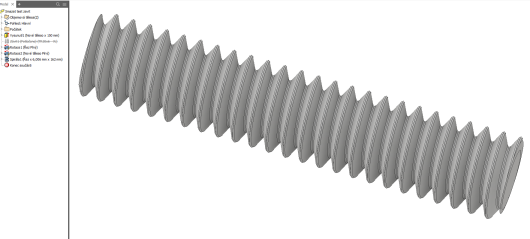

   <title><![CDATA[Závity - lichoběžníkové - pluginem : Dobr&#253; ve&#269;er,d&#283;kuji za dobr&#253; tip...]]></title>
   <link>https://www.cadforum.cz/forum/forum_posts.asp?TID=28745&amp;PID=116314&amp;title=zavity-lichobeznikove-pluginem#116314</link>
   <description>
    <![CDATA[<strong>Autor:</strong> <a href="https://www.cadforum.cz/forum/member_profile.asp?PF=75816">bernardr</a><br /><strong>Předmět:</strong> 28745<br /><strong>Zasláno:</strong> 21.dub.2019 v 23:01<br /><br />Dobrý večer,<div>děkuji za dobrý tip a hlavně příklad - ty příklady jsou vždy neocenitelné.&nbsp;</div><div>Myslel jsem si, že si zjednoduším práci tím pluginem (zvlášť, když potřebuji více různých závitů), ale asi bych s tím pluginem strávil více času.</div>]]>
   </description>
   <pubDate>Sun, 21 Apr 2019 23:01:55 +0000</pubDate>
   <guid isPermaLink="true">https://www.cadforum.cz/forum/forum_posts.asp?TID=28745&amp;PID=116314&amp;title=zavity-lichobeznikove-pluginem#116314</guid>
  </item> 
  <item>
   <title><![CDATA[Závity - lichoběžníkové - pluginem : To ned&#225; takovou pr&#225;ci vymodelovat....]]></title>
   <link>https://www.cadforum.cz/forum/forum_posts.asp?TID=28745&amp;PID=116313&amp;title=zavity-lichobeznikove-pluginem#116313</link>
   <description>
    <![CDATA[<strong>Autor:</strong> <a href="https://www.cadforum.cz/forum/member_profile.asp?PF=65065">Vondruš</a><br /><strong>Předmět:</strong> 28745<br /><strong>Zasláno:</strong> 21.dub.2019 v 22:37<br /><br />To nedá takovou práci vymodelovat. Stačí prohnat lichoběžníkový profil přes šroubovici a můžete mít prarametry závitu jaké potřebujete. Nahrál jsem příklad do bloků -&nbsp;<a href="https://www.cadforum.cz/catalog/block.asp?blk=17528">https://www.cadforum.cz/catalog/block.asp?blk=17528</a>]]>
   </description>
   <pubDate>Sun, 21 Apr 2019 22:37:56 +0000</pubDate>
   <guid isPermaLink="true">https://www.cadforum.cz/forum/forum_posts.asp?TID=28745&amp;PID=116313&amp;title=zavity-lichobeznikove-pluginem#116313</guid>
  </item> 
  <item>
   <title><![CDATA[Závity - lichoběžníkové - pluginem :  Dobr&#253; den,dle n&#237;&#382;e uveden&#233;ho...]]></title>
   <link>https://www.cadforum.cz/forum/forum_posts.asp?TID=28745&amp;PID=116312&amp;title=zavity-lichobeznikove-pluginem#116312</link>
   <description>
    <![CDATA[<strong>Autor:</strong> <a href="https://www.cadforum.cz/forum/member_profile.asp?PF=75816">bernardr</a><br /><strong>Předmět:</strong> 28745<br /><strong>Zasláno:</strong> 21.dub.2019 v 19:28<br /><br /><div>Dobrý den,</div><div>dle níže uvedeného tipu jsem zkoušel klasický lichoběžníkový závit (Tr). Ale vůbec není lichoběžníkovému podobný. Potřebuji přesně takový jako je u soustruhu u supportu apod.</div><div>V inventoru jsem zadal ISO metrický lichoběžníkový a dělá mi to, co je dole zobrazeno.</div><div>Děkuji za tipy k dobré realizaci. Potřebuji fyzicky viděný závit, ne bitmapu.</div><div><br></div><div><table border="0" cellspacing="2" cellpadding="2" width="100%" style="color: rgb0, 0, 0; font-family: Tahoma, Arial, sans-serif; font-size: 12px; : rgb226, 226, 226;"><t><tr><td align="left" style="font-size: 9pt; border-color: rgb170, 204, 238;"><h2 ="msgQtxt" style="font-size: 9pt; margin-bottom: 1pt; color: rgb51, 51, 102;"><a href="https://www.cadforum.cz/cadforum/jak-vymodelovat-3d-zavit-v-inventoru-tip10207"><span ="msgQtxt" style="font-size: 9pt; color: rgb51, 51, 102;">Jak vymodelovat 3D&nbsp;<span ="kwd" style="border-bottom: 1px solid rgb165, 42, 42;">závit</span>&nbsp;v&nbsp;<acr&#111;nym ="term" title="Slovník:  Autodesk Inventor - hlavní strojírenská 3D aplikace Autodesku; adaptivní modelování složitých objemových i povrchových součástí a sestav; světově nejprodávanější 3D MCAD aplikace viz www.cadstudio.cz/inventor" style="border-bottom: 2px dotted green; cursor: help;">Inventor</acr&#111;nym>u?</span></a></h2></td></tr><tr><td valign="top" width="24" style="font-size: 9pt; border-color: rgb170, 204, 238;"><img src="https://www.cadforum.cz/cadforum/img/A.gif" height="24" width="24" border="0" alt="A - odpověď" title="A - odpověď" /></td><td align="left" style="font-size: 9pt; border-color: rgb170, 204, 238;"><font ="msgAtxt" style="font-size: 9pt;">Pro převod konstrukčního prvku "<span ="kwd" style="border-bottom: 1px solid rgb165, 42, 42;">závit</span>" na skutečný realistický 3D model&nbsp;<span ="kwd" style="border-bottom: 1px solid rgb165, 42, 42;">závit</span>u můžete využít bezplatný&nbsp;<acr&#111;nym ="term" title="Slovník:  Zásuvný modul - doplňkový modul aplikace rozšiřující její funkčnost. Plugin využívá připraveného rozhraní aplikace." style="border-bottom: 2px dotted green; cursor: help;">plugin</acr&#111;nym>&nbsp;"ThreadModeler" (coolOrange Thread Modeler). Převede virtuální&nbsp;<span ="kwd" style="border-bottom: 1px solid rgb165, 42, 42;">závit</span>y na skutečné modely.<p style="text-indent: 0in;">Doplňkovou aplikaci pro&nbsp;<acr&#111;nym ="term" title="Slovník:  Autodesk Inventor - hlavní strojírenská 3D aplikace Autodesku; adaptivní modelování složitých objemových i povrchových součástí a sestav; světově nejprodávanější 3D MCAD aplikace viz www.cadstudio.cz/inventor" style="border-bottom: 2px dotted green; cursor: help;">Inventor</acr&#111;nym>&nbsp;2019, 2018, 2017, 2016, 2015, 2014 a 2013 si můžete stáhnout na&nbsp;<a href="https://apps.autodesk.com/INVNTOR/cs/Detail/Index?id=appstore.exchange.autodesk.com%3athreadmodeler_windows32and64%3aen" target="_blank" rel="nofollow">Exchange Apps</a>.</p></font></td></tr></t></table><br></div><div><img src="uploads/75816/35992_2019-04-21_19-26-54.png" height="239" width="530" border="0" /><br></div>]]>
   </description>
   <pubDate>Sun, 21 Apr 2019 19:28:46 +0000</pubDate>
   <guid isPermaLink="true">https://www.cadforum.cz/forum/forum_posts.asp?TID=28745&amp;PID=116312&amp;title=zavity-lichobeznikove-pluginem#116312</guid>
