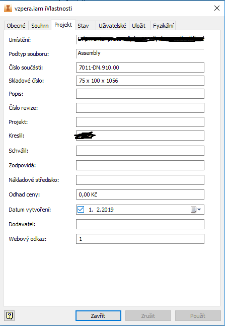

   <title><![CDATA[Automatická zmena skladového čísla : &#193;no, mali ste pravdu bolo to pravidlo...]]></title>
   <link>https://www.cadforum.cz/forum/forum_posts.asp?TID=28753&amp;PID=116348&amp;title=automaticka-zmena-skladoveho-cisla#116348</link>
   <description>
    <![CDATA[<strong>Autor:</strong> <a href="https://www.cadforum.cz/forum/member_profile.asp?PF=90774">Lastrade</a><br /><strong>Předmět:</strong> 28753<br /><strong>Zasláno:</strong> 25.dub.2019 v 13:22<br /><br />Áno, mali ste pravdu bolo to pravidlo ilogic. Nevšimol som si ho.<br /><br />Ďakujem za pomoc <img src="https://www.cadforum.cz/forum/smileys/smiley32.gif" border="0" align="middle" />  <img src="https://www.cadforum.cz/forum/smileys/smiley2.gif" border="0" align="middle" /> ]]>

   <title><![CDATA[Automatická zmena skladového čísla : Dobr&#253; den.Odhaduju, &#382;e m&#225;te v...]]></title>
   <link>https://www.cadforum.cz/forum/forum_posts.asp?TID=28753&amp;PID=116342&amp;title=automaticka-zmena-skladoveho-cisla#116342</link>
   <description>
    <![CDATA[<strong>Autor:</strong> <a href="https://www.cadforum.cz/forum/member_profile.asp?PF=1047">masa1</a><br /><strong>Předmět:</strong> 28753<br /><strong>Zasláno:</strong> 25.dub.2019 v 07:23<br /><br /><div>Dobrý den.</div><div>Odhaduju, že máte v šabloně nějaké iLogic pravidlo nebo skript, které se spouštějí při uložení. Zkuste dohledat v přehledu iLogic nebo VBA.<br></div>]]>

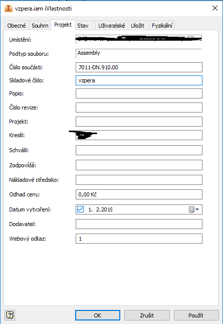

   <title><![CDATA[Automatická zmena skladového čísla : Dobr&#253; den,potreboval by som pomoc,...]]></title>
   <link>https://www.cadforum.cz/forum/forum_posts.asp?TID=28753&amp;PID=116334&amp;title=automaticka-zmena-skladoveho-cisla#116334</link>
   <description>
    <![CDATA[<strong>Autor:</strong> <a href="https://www.cadforum.cz/forum/member_profile.asp?PF=90774">Lastrade</a><br /><strong>Předmět:</strong> 28753<br /><strong>Zasláno:</strong> 24.dub.2019 v 11:43<br /><br />Dobrý den,<br /><br />potreboval by som pomoc, vždy ked ivlastnostiach zmením skladové čislo (v razítku názov súčiastky) mi po uložení automaticky zmení na rozmery. Neviem prečo to robí, nič som nenastavoval. Viac viď. obrázky:<br /><br />pred:<br /><img src="uploads/90774/pred.png" border="0" /><br /><br />po:<br /><img src="uploads/90774/po.png" border="0" /><br /><br /><strong>Ďakujem za prípadnú pomoc</strong> <img src="https://www.cadforum.cz/forum/smileys/smiley2.gif" border="0" align="middle" /> ]]>
