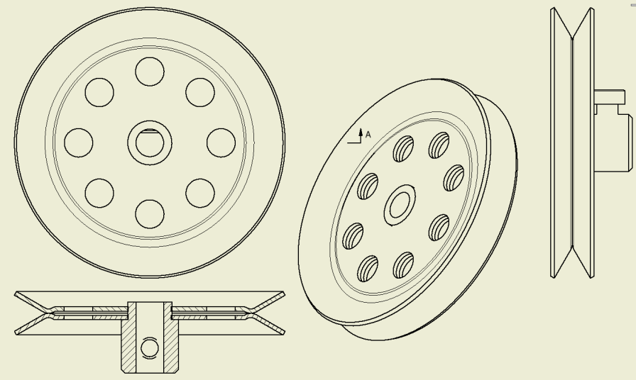

  <item>
   <title><![CDATA[Ohyby plechu na kolečku :  Pokud plechov&#253; d&#237;l nevznikne...]]></title>
   <link>https://www.cadforum.cz/forum/forum_posts.asp?TID=28757&amp;PID=116427&amp;title=ohyby-plechu-na-kolecku#116427</link>
   <description>
    <![CDATA[<strong>Autor:</strong> <a href="https://www.cadforum.cz/forum/member_profile.asp?PF=9">Vladimír Michl</a><br /><strong>Předmět:</strong> 28757<br /><strong>Zasláno:</strong> 03.kvě.2019 v 10:44<br /><br />Pokud plechový díl nevznikne prostým ohýbáním, ale zahrnuje tváření (lisování), půjde jej rozvinout novou funkcí "Narovnat" v Inventoru 2020.<div>&nbsp;</div><div>Použití viz ukázka:</div><div>&nbsp;</div><div><iframe width="560" height="350" src="https://www.youtube-nocookie.com/embed/1iyB2kcCTFw"  frameborder="0" allowfullscreen></iframe></div><div>&nbsp;</div><div><a href="https://youtu.be/1iyB2kcCTFw" target="_blank" rel="nofollow">https://youtu.be/1iyB2kcCTFw</a></div>]]>

  <item>
   <title><![CDATA[Ohyby plechu na kolečku : Dobr&#253; den.Ano efektivita je to...]]></title>
   <link>https://www.cadforum.cz/forum/forum_posts.asp?TID=28757&amp;PID=116420&amp;title=ohyby-plechu-na-kolecku#116420</link>
   <description>
    <![CDATA[<strong>Autor:</strong> <a href="https://www.cadforum.cz/forum/member_profile.asp?PF=90438">marcelaajkova</a><br /><strong>Předmět:</strong> 28757<br /><strong>Zasláno:</strong> 03.kvě.2019 v 08:23<br /><br /><div>Dobrý den.</div><div>Ano efektivita je to proč se ptám. Abych se nenaučila něco špatně. Děkuji Vám za rady.</div><div>Marcela<br></div><div><br></div>]]>
   </description>
   <pubDate>Fri, 03 May 2019 08:23:40 +0000</pubDate>
   <guid isPermaLink="true">https://www.cadforum.cz/forum/forum_posts.asp?TID=28757&amp;PID=116420&amp;title=ohyby-plechu-na-kolecku#116420</guid>
  </item> 
  <item>
   <title><![CDATA[Ohyby plechu na kolečku :  Pokud se bav&#237;me o modelov&#225;n&#237;...]]></title>
   <link>https://www.cadforum.cz/forum/forum_posts.asp?TID=28757&amp;PID=116409&amp;title=ohyby-plechu-na-kolecku#116409</link>
   <description>
    <![CDATA[<strong>Autor:</strong> <a href="https://www.cadforum.cz/forum/member_profile.asp?PF=88">Mrázek</a><br /><strong>Předmět:</strong> 28757<br /><strong>Zasláno:</strong> 02.kvě.2019 v 10:25<br /><br />Pokud se bavíme o modelování v Inventoru a nikoliv výrobě (vyrábět se to bude jistě tvářením), lze použít razník, ale to má význam pro složitější tvar díry, kterou si mohu jednou pro vždy předdefinovat.<div>V tomto případě je nejjednodušší vymodelovat základní tvar rotací ve standardním prostředí partu (v prostředí plechu rotace není - jednoduše proto, že rotací vzniká nerozvinutelný tvar) a následně udělat středovou díru (příkazem díra nebo vysunutím), pak jednu obvodovou a tu "rozmnožit" příkazem kruhové pole. </div><div>V tomto případě nemá použití modulu plechy žádný význam a dokonce by to bylo kontraproduktivní.</div>]]>
   </description>
   <pubDate>Thu, 02 May 2019 10:25:30 +0000</pubDate>
   <guid isPermaLink="true">https://www.cadforum.cz/forum/forum_posts.asp?TID=28757&amp;PID=116409&amp;title=ohyby-plechu-na-kolecku#116409</guid>
  </item> 
  <item>
   <title><![CDATA[Ohyby plechu na kolečku : Dobr&#253; den.Ne&#353;lo by to razn&#237;kem?...]]></title>
   <link>https://www.cadforum.cz/forum/forum_posts.asp?TID=28757&amp;PID=116349&amp;title=ohyby-plechu-na-kolecku#116349</link>
   <description>
    <![CDATA[<strong>Autor:</strong> <a href="https://www.cadforum.cz/forum/member_profile.asp?PF=90783">KonecnaMartina</a><br /><strong>Předmět:</strong> 28757<br /><strong>Zasláno:</strong> 25.dub.2019 v 15:04<br /><br />Dobrý den.<div>Nešlo by to razníkem? Tedy, že by se neudělala díra, ale pouze by se plech vyhnul - vytlačil?</div><div>Někde jsem viděla návod na nějaký průduch - kde se plech vytlačil, ale nedovedu si představit jak to udělat.</div><div><br></div><div>Jinak to tedy udělám rotací.</div><div><br></div><div>Díky</div><div>Maťka</div>]]>
   </description>
   <pubDate>Thu, 25 Apr 2019 15:04:04 +0000</pubDate>
   <guid isPermaLink="true">https://www.cadforum.cz/forum/forum_posts.asp?TID=28757&amp;PID=116349&amp;title=ohyby-plechu-na-kolecku#116349</guid>
  </item> 
  <item>
   <title><![CDATA[Ohyby plechu na kolečku : Dobr&#253; den.S Inventorem u&#382; bohu&#382;el...]]></title>
   <link>https://www.cadforum.cz/forum/forum_posts.asp?TID=28757&amp;PID=116344&amp;title=ohyby-plechu-na-kolecku#116344</link>
   <description>
    <![CDATA[<strong>Autor:</strong> <a href="https://www.cadforum.cz/forum/member_profile.asp?PF=1047">masa1</a><br /><strong>Předmět:</strong> 28757<br /><strong>Zasláno:</strong> 25.dub.2019 v 08:04<br /><br /><div>Dobrý den.</div><div>S Inventorem už bohužel nedělám. Ale pokud mně pamět neklame, ohýbat se v modulu plechy dát jen podle přímkových hran. Takže jak píše pan Mrázek, musí se takovéto tvary klasicky modelovat.</div><div>Modul plechy jsme používali:</div><div>1. Pro součásti tvarované jen ohýbáním. A někdy se i takové součásti klasicky modelovaly a až na závěr se převedly na plech pro vytvoření rozvinu.</div><div>2. Na plech jsme převáděli i tlusté neohýbané plechy. A to proto, že z rozvinu jde přímo z modelu exportovat DXF pro pálení.</div><div>Narovnání složítých ploch, o kterém pan Mrázek píše, nemá s rozviny v modulu plechy moc společného a provádí se přes MKP - <a href="https://www.inventor3dblog.cz/inventor-2020-narovnani-ploch/" target="_blank" rel="nofollow">https://www.inventor3dblog.cz/inventor-2020-narovnani-ploch/</a><br></div><div><br></div>]]>
   </description>
   <pubDate>Thu, 25 Apr 2019 08:04:39 +0000</pubDate>
   <guid isPermaLink="true">https://www.cadforum.cz/forum/forum_posts.asp?TID=28757&amp;PID=116344&amp;title=ohyby-plechu-na-kolecku#116344</guid>
  </item> 

   <title><![CDATA[Ohyby plechu na kolečku :  Tvar se vymodeluje standardn&#237;mi...]]></title>
   <link>https://www.cadforum.cz/forum/forum_posts.asp?TID=28757&amp;PID=116341&amp;title=ohyby-plechu-na-kolecku#116341</link>
   <description>
    <![CDATA[<strong>Autor:</strong> <a href="https://www.cadforum.cz/forum/member_profile.asp?PF=88">Mrázek</a><br /><strong>Předmět:</strong> 28757<br /><strong>Zasláno:</strong> 25.dub.2019 v 07:08<br /><br />Tvar se vymodeluje standardními prostředky (rotace, následně pole děr), ale výhoda modulu plechy zde odpadá, protože tvary vyrobené tvářením se nedají rozvinout. <div>Když jsem teď četl o novinkách verze AI2020, tak tam něco o rozvinech tvářených plechů psali, tak jsem zvědav, zda&nbsp;třeba&nbsp;tento příklad půjde řešit (třeba to někdo z CAD Studia nebo uživatelů nové verze vyzkouší?!?).</div>]]>
   </description>
   <pubDate>Thu, 25 Apr 2019 07:08:36 +0000</pubDate>
   <guid isPermaLink="true">https://www.cadforum.cz/forum/forum_posts.asp?TID=28757&amp;PID=116341&amp;title=ohyby-plechu-na-kolecku#116341</guid>
  </item> 
  <item>
   <title><![CDATA[Ohyby plechu na kolečku : Dobr&#253; denJak se d&#225; v modulu plechy...]]></title>
   <link>https://www.cadforum.cz/forum/forum_posts.asp?TID=28757&amp;PID=116338&amp;title=ohyby-plechu-na-kolecku#116338</link>
   <description>
    <![CDATA[<strong>Autor:</strong> <a href="https://www.cadforum.cz/forum/member_profile.asp?PF=90783">KonecnaMartina</a><br /><strong>Předmět:</strong> 28757<br /><strong>Zasláno:</strong> 24.dub.2019 v 17:59<br /><br /><div>Dobrý den</div><div>Jak se dá v modulu plechy udělat toto?</div><div>Díky Maťka<br></div><div><br></div><div><img src="uploads/90783/36000_2.png" height="536" width="896" border="0" /><br></div><div></div>]]>
   </description>
   <pubDate>Wed, 24 Apr 2019 17:59:57 +0000</pubDate>
   <guid isPermaLink="true">https://www.cadforum.cz/forum/forum_posts.asp?TID=28757&amp;PID=116338&amp;title=ohyby-plechu-na-kolecku#116338</guid>
  </item> 
