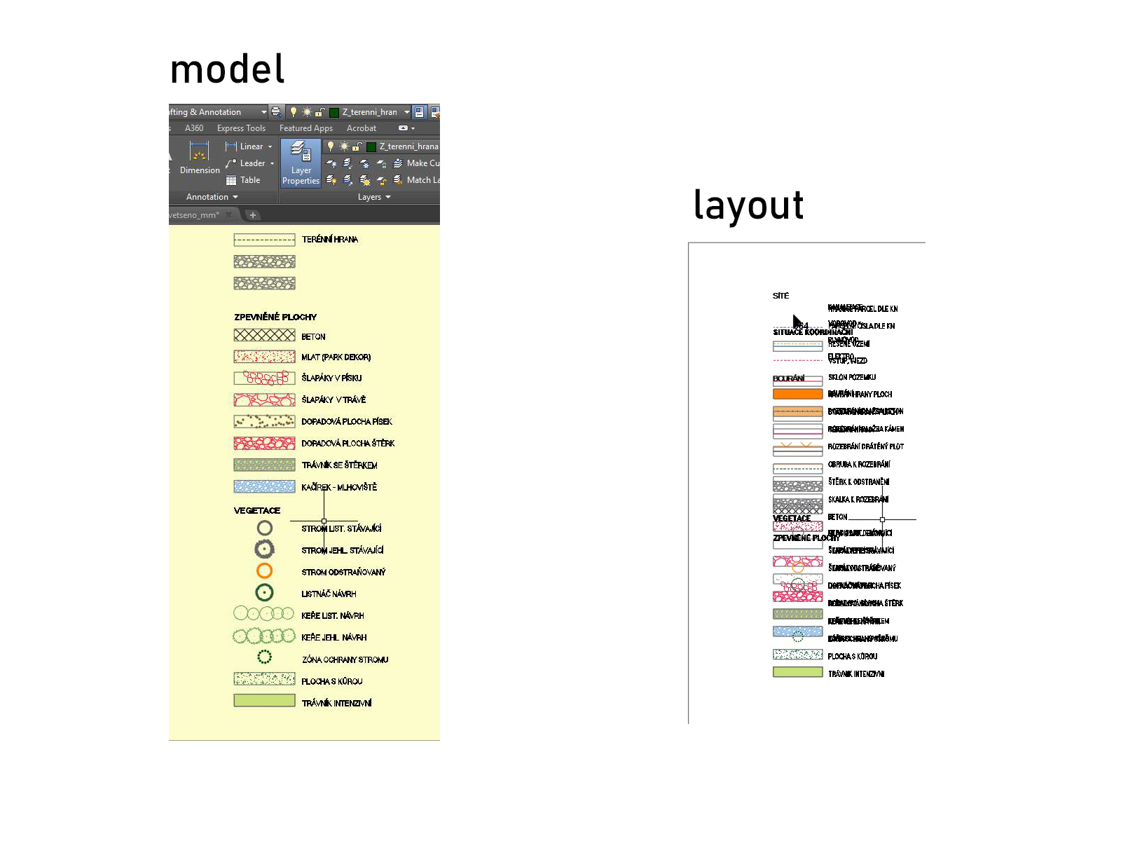

    <![CDATA[<strong>Autor:</strong> <a href="https://www.cadforum.cz/forum/member_profile.asp?PF=62717">renatabarts</a><br /><strong>Předmět:</strong> 28771<br /><strong>Zasláno:</strong> 29.dub.2019 v 17:54<br /><br />Moc děkuji za radu. Dva vieporty přes sebe jsem nenašla, ani nebyla legenda 2x v modelu, ale smazala jsem současný viewport a vložila nový a už se to zobrazuje v pořádku. <img src="https://www.cadforum.cz/forum/smileys/smiley1.gif" border="0" alt="Smile" title="Smile" />Opravdu mooc děkuji.)]]>

    <![CDATA[<strong>Autor:</strong> <a href="https://www.cadforum.cz/forum/member_profile.asp?PF=1753">splonk</a><br /><strong>Předmět:</strong> 28771<br /><strong>Zasláno:</strong> 29.dub.2019 v 09:56<br /><br />Nemate nahodou v layoutu dva viewporty pressebe?<div>Nemate v náhodou modelu legendu nakreslenou 2x?... na jednu kooukate v modelu a viewport na papire kouka na jinou...</div><div>Popripade zaslete vykres a zkusime na to prijit :)!</div>]]>

    <![CDATA[<strong>Autor:</strong> <a href="https://www.cadforum.cz/forum/member_profile.asp?PF=62717">renatabarts</a><br /><strong>Předmět:</strong> 28771<br /><strong>Zasláno:</strong> 29.dub.2019 v 09:13<br /><br />Nemám, veškerý text je M-text.&nbsp; Čáry jako políčka a v políčku je šrafa nebo blok (ty stromy). Zkusila jsem odstranit ty stromy co jsou bloky, a&nbsp; nezlepšilo se to.]]>

    <![CDATA[<strong>Autor:</strong> <a href="https://www.cadforum.cz/forum/member_profile.asp?PF=34511">Mirda55</a><br /><strong>Předmět:</strong> 28771<br /><strong>Zasláno:</strong> 29.dub.2019 v 07:46<br /><br />Nemáte legendy jako bloky, které mají zapnuté Poznámky? Při změně měřítka poznámek (nastavené ve výřezu v rozvržení) se to pak celé takto rozhodí.]]>

    <![CDATA[<strong>Autor:</strong> <a href="https://www.cadforum.cz/forum/member_profile.asp?PF=62717">renatabarts</a><br /><strong>Předmět:</strong> 28771<br /><strong>Zasláno:</strong> 29.dub.2019 v 00:56<br /><br />Dobrý den,<div><br></div><div>v modelu vytvořím legendu a vypadá normálně. V layoutu se ale políčka i text překrývají. Nevíte někdo, jak to vyřešit, prosím? regen nepomáhá.<img src="uploads/62717/model-layout.png" height="1200" width="1600" border="0" /></div>]]>
