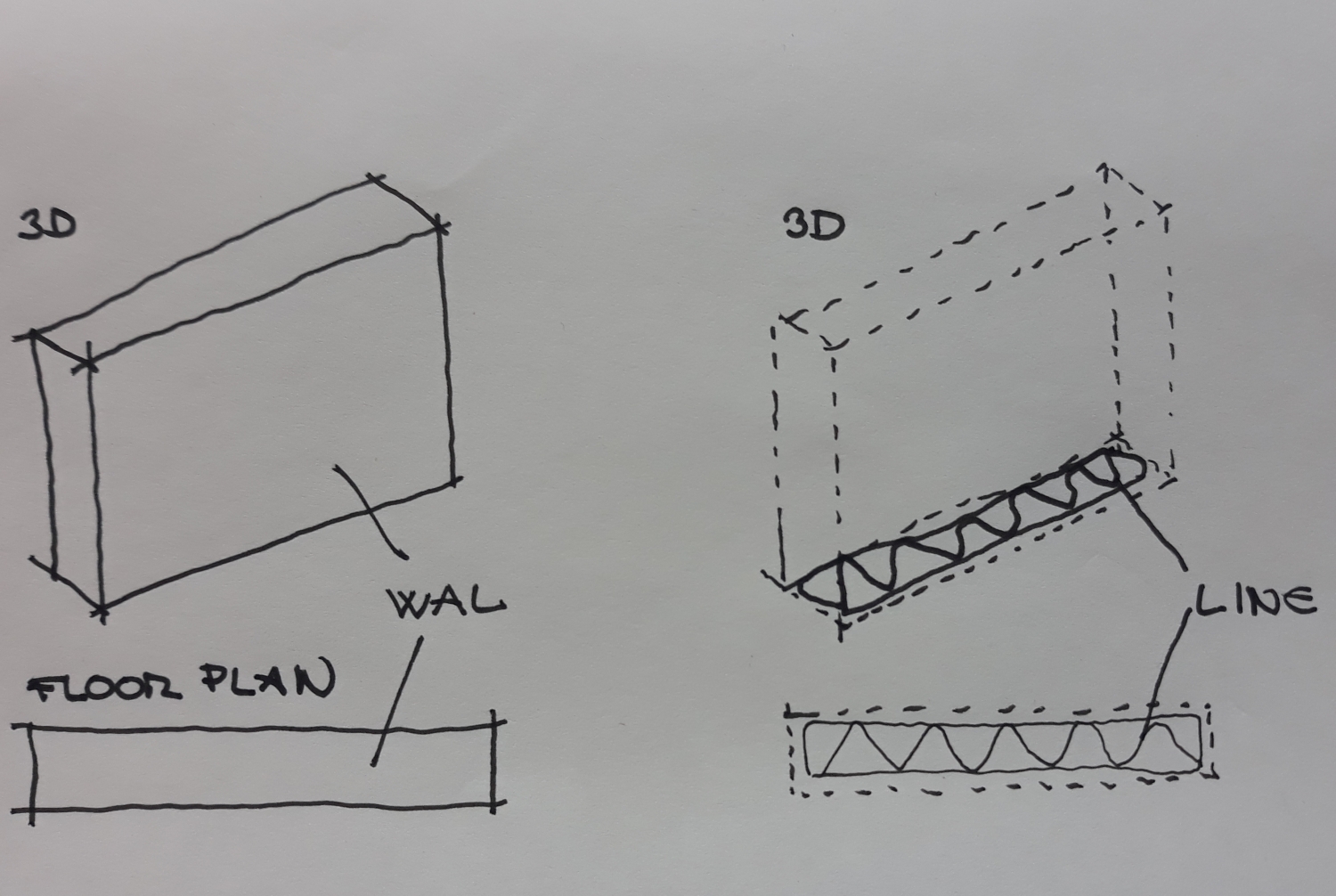

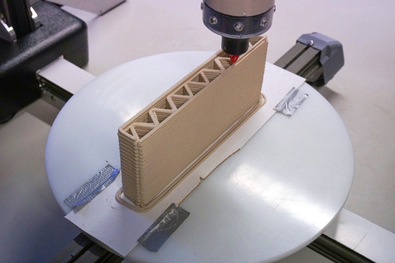

    <![CDATA[<strong>Autor:</strong> <a href="https://www.cadforum.cz/forum/member_profile.asp?PF=74">Peter Jirat</a><br /><strong>Předmět:</strong> 28794<br /><strong>Zasláno:</strong> 02.kvě.2019 v 14:30<br /><br />Dobrý den, asi ano. Dynamo vidí stěnu (definice její polohy) jako čáru, tloušťku taky zjistíte a dokážete tam nadefinovat body na vnitřní/vnější hraně, které propojíte čárou.&nbsp;<div><br></div><div><br></div>]]>

    <![CDATA[<strong>Autor:</strong> <a href="https://www.cadforum.cz/forum/member_profile.asp?PF=178">Balda</a><br /><strong>Předmět:</strong> 28794<br /><strong>Zasláno:</strong> 02.kvě.2019 v 10:03<br /><br />Dobrý den / Ahoj,<div>pro aktuálně řešený výzkumný projekt na TUL&nbsp; řeším přípravu modelu (Revit) pro 3D tisk.</div><div>Chtěl bych objekt zdi "převést" na křivky, které by představovaly trasu tiskové hlavy. Přiložené obrázky řeknou víc a jednodušeji.</div><div><br></div><div>Pro daný úkon bych chtěl použít DYNAMO. Potvrdí mi někdo, že je to správná cesta? Nejde mi o konkrétní postup, ale jestli se touto cestou vůbec vydávat.</div><div><br></div><div>Díky</div><div><br></div><div>Vladimír<img src="uploads/178/3d_print_01.jpg" height="1006" width="1500" border="0" /><img src="uploads/178/3d_print_02.jpg" height="1000" width="1500" border="0" /></div>]]>
