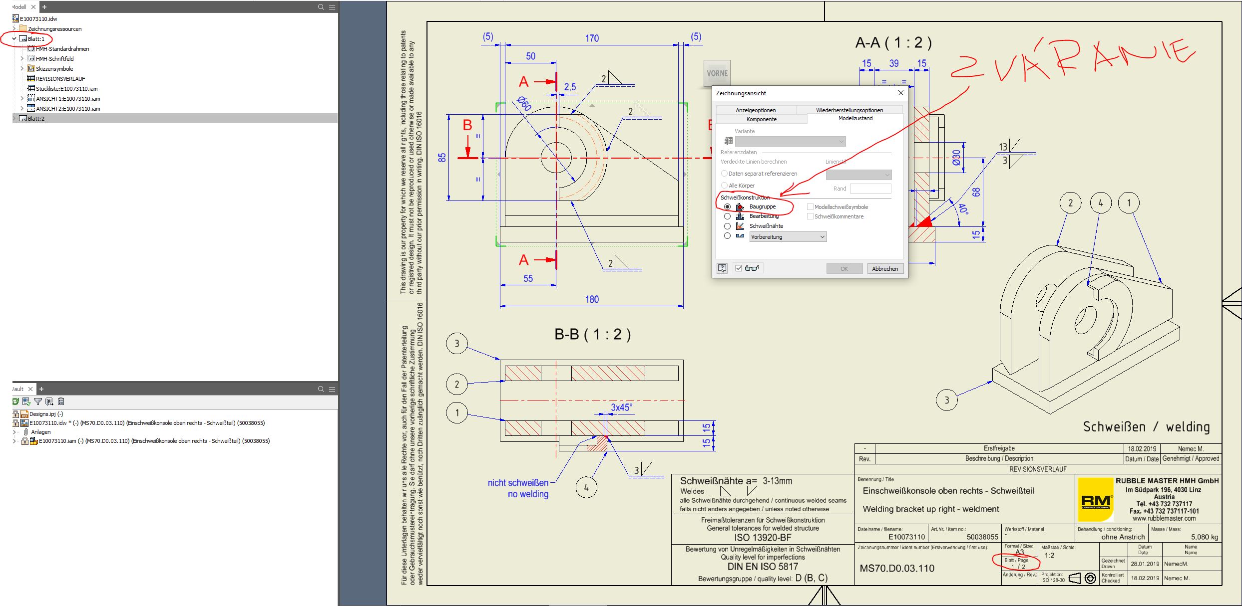

  <item>
   <title><![CDATA[Výkres pro svařování a obrábění :  U nas si vzdy ako zaklad pre...]]></title>
   <link>https://www.cadforum.cz/forum/forum_posts.asp?TID=28915&amp;PID=116923&amp;title=vykres-pro-svarovani-a-obrabeni#116923</link>
   <description>
    <![CDATA[<strong>Autor:</strong> <a href="https://www.cadforum.cz/forum/member_profile.asp?PF=324">Rumisch</a><br /><strong>Předmět:</strong> 28915<br /><strong>Zasláno:</strong> 26.čer.2019 v 10:10<br /><br />U nas si vzdy ako zaklad pre zvaranie zvolime zostavu, kde kazdy Detail (part) ma pridavok na obrabanie a pripravy pre zvaranie napr.V-zvar. Zostavu prekonvertujeme na zvarenec.<div>To je zaklad a v idw. Liste 1&nbsp;zvolim &nbsp;Status Modelu - Zostava&nbsp;,kde potom doplnime zvary a potrebne koty.</div><div>Opracovanie robim priamo&nbsp;vo zvarenci a odoberiem potrebny material, na LIste 2&nbsp; zvolim Status Modelu Opracovanie , zakotujem a oznacim opracovane plochy.</div><div>V modely nikdy neoznacujeme zvary a ani ich nemodelujeme. Sposobovalo to v predchadzajucich verziach problemi.</div><div>&nbsp;</div>]]>
   </description>
   <pubDate>Wed, 26 Jun 2019 10:10:58 +0000</pubDate>
   <guid isPermaLink="true">https://www.cadforum.cz/forum/forum_posts.asp?TID=28915&amp;PID=116923&amp;title=vykres-pro-svarovani-a-obrabeni#116923</guid>
  </item> 

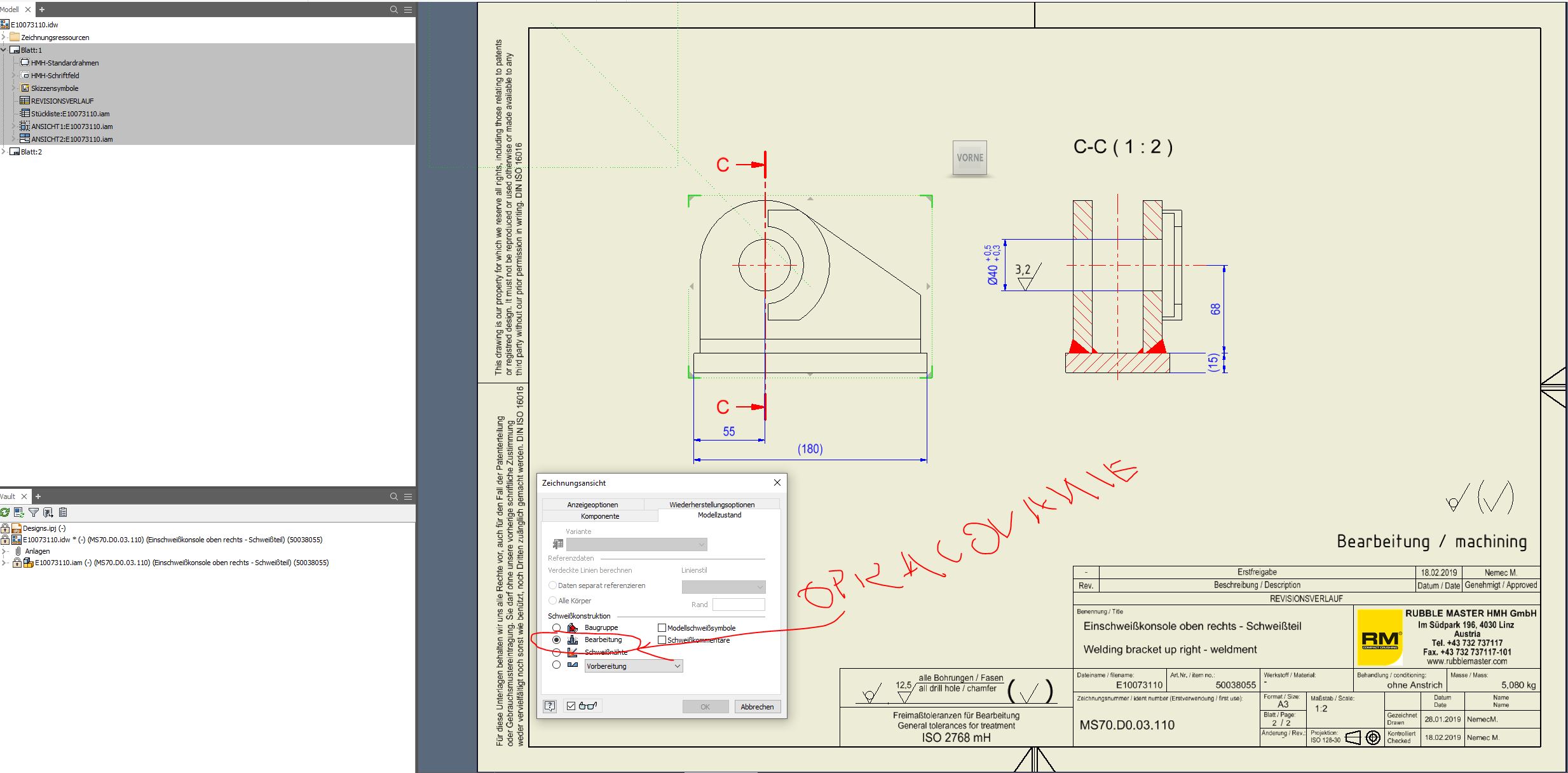

  <item>
   <title><![CDATA[Výkres pro svařování a obrábění : Obvykle pou&#382;&#237;v&#225;m pohledov&#233; reprezentace...]]></title>
   <link>https://www.cadforum.cz/forum/forum_posts.asp?TID=28915&amp;PID=116888&amp;title=vykres-pro-svarovani-a-obrabeni#116888</link>
   <description>
    <![CDATA[<strong>Autor:</strong> <a href="https://www.cadforum.cz/forum/member_profile.asp?PF=63825">issin</a><br /><strong>Předmět:</strong> 28915<br /><strong>Zasláno:</strong> 23.čer.2019 v 09:38<br /><br />Obvykle používám pohledové reprezentace pro pohled kde kotuji sestavení svařence příprava bez svarů, potom mám pohled na svařenec se svary bez obrobení a nakonec pohled na obrobený se svary.]]>
   </description>
   <pubDate>Sun, 23 Jun 2019 09:38:26 +0000</pubDate>
   <guid isPermaLink="true">https://www.cadforum.cz/forum/forum_posts.asp?TID=28915&amp;PID=116888&amp;title=vykres-pro-svarovani-a-obrabeni#116888</guid>
  </item> 

  <item>
   <title><![CDATA[Výkres pro svařování a obrábění : D&#283;kuji, ale o to nejde. Probl&#233;m...]]></title>
   <link>https://www.cadforum.cz/forum/forum_posts.asp?TID=28915&amp;PID=116655&amp;title=vykres-pro-svarovani-a-obrabeni#116655</link>
   <description>
    <![CDATA[<strong>Autor:</strong> <a href="https://www.cadforum.cz/forum/member_profile.asp?PF=33734">PepaG</a><br /><strong>Předmět:</strong> 28915<br /><strong>Zasláno:</strong> 27.kvě.2019 v 18:27<br /><br />Děkuji, ale o to nejde. Problém je v tom, že když označím "sestavu", nezobrazí se sice svary, ale ani rozměry vzniklé obráběním po svaření - zobrazí se pouze svarek-polotovar. Když označím "svařenec", zobrazí se sice rozměry po obrábění, ale bohužel i ty svary. Výkres pro svařování a obrábění, kde budou zobrazeny plochy obrobené po svaření, ale ne vymodelované svary, asi nejde jinak, než s řešením, které popisuji výše, zatím to funguje.<br><span style="font-size:10px"><br /><br />Upravil PepaG - 27.kvě.2019 v 18:30</span>]]>
   </description>
   <pubDate>Mon, 27 May 2019 18:27:58 +0000</pubDate>
   <guid isPermaLink="true">https://www.cadforum.cz/forum/forum_posts.asp?TID=28915&amp;PID=116655&amp;title=vykres-pro-svarovani-a-obrabeni#116655</guid>
  </item> 
  <item>
   <title><![CDATA[Výkres pro svařování a obrábění :    ]]></title>
   <link>https://www.cadforum.cz/forum/forum_posts.asp?TID=28915&amp;PID=116651&amp;title=vykres-pro-svarovani-a-obrabeni#116651</link>
   <description>
    <![CDATA[<strong>Autor:</strong> <a href="https://www.cadforum.cz/forum/member_profile.asp?PF=324">Rumisch</a><br /><strong>Předmět:</strong> 28915<br /><strong>Zasláno:</strong> 27.kvě.2019 v 16:07<br /><br /><img src="uploads/324/Bild_4.JPG" height="720" width="980" border="0" /><img src="uploads/324/Bild_3.JPG" height="740" width="980" border="0" />]]>
   </description>
   <pubDate>Mon, 27 May 2019 16:07:42 +0000</pubDate>
   <guid isPermaLink="true">https://www.cadforum.cz/forum/forum_posts.asp?TID=28915&amp;PID=116651&amp;title=vykres-pro-svarovani-a-obrabeni#116651</guid>
  </item> 
